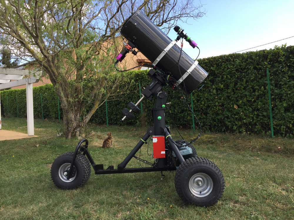

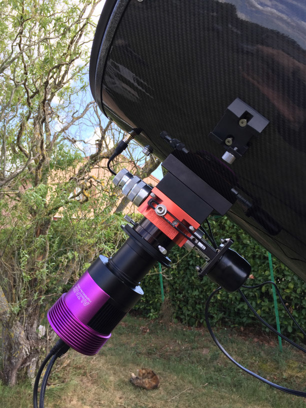

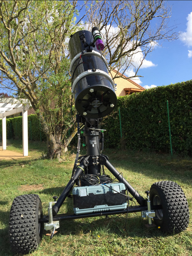

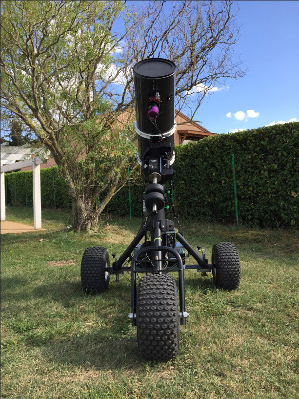

Voulant faire évoluer mon setup en VA et imagerie rapide sans post traitement, mon choix c'est porté sur un tube Teleskop Express optimisé pour mon ASA 2korrr.
Télescope
-Ouverture: 305 mm
-Focal: 1200
-Rapport f/d =3.9
-Réducteur de focal ASA 2korrr 0.73x
Caméra Hypercam 294C cool tech
-Taille des pixels: 4,63 x 4,63 um
-Résolution en pixels: 4128 x 2808 (11.6mp)
-Taille du capteur: 19.1 x 13.0 mm
Vérifié par astrométrie
-FOV: 1.25° x 0.85°
-Resolution: 1.09"/pixel
- Focal: 876 mm
- Rapport f/d de 2.9
Porte oculaire Moonlite avec motorisation PA
Systéme antibuée Thousand Oaks Optical (primaire / secondaire / chercheur / lunette de guidage)

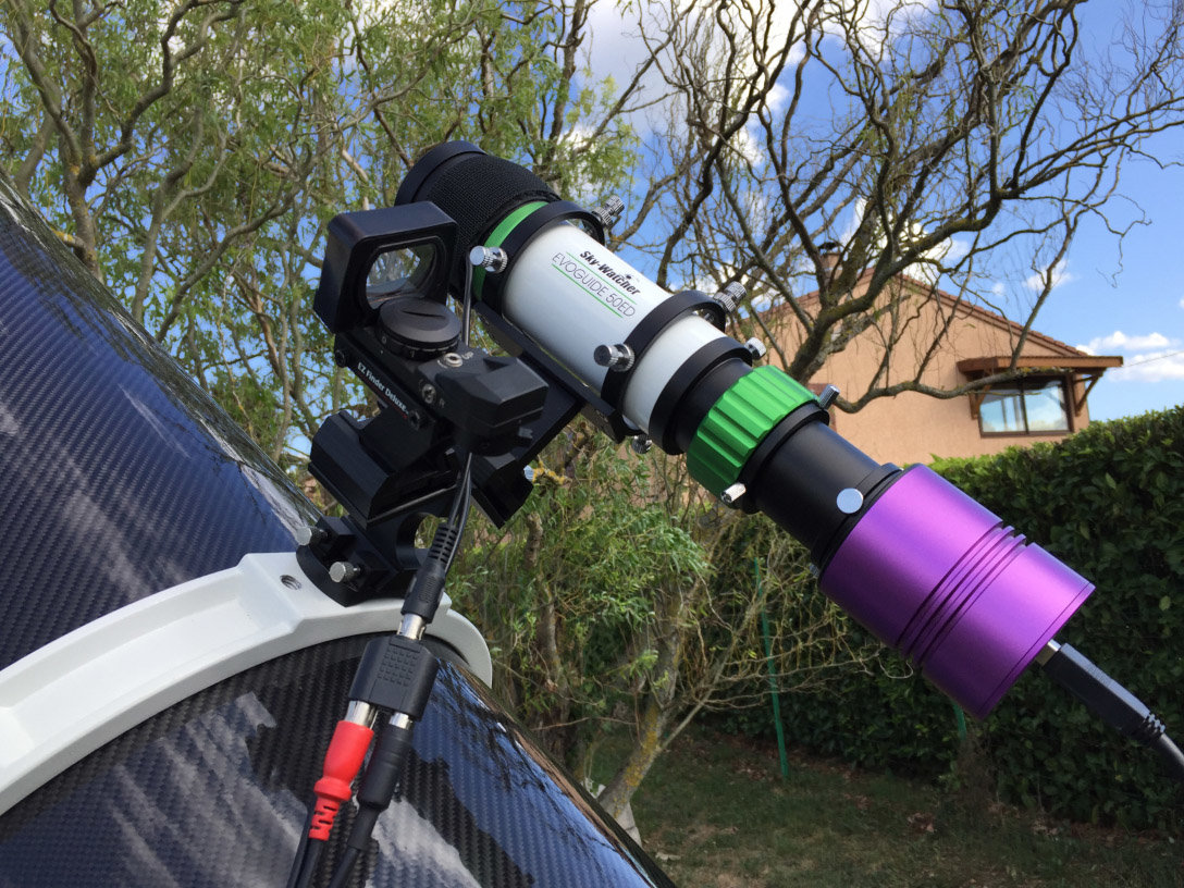

Lunette de guidage Skywatcher EvoGuide + hypercam 183C
Monture EQ8
Full remote
TheskyX Pro, SharpCap, PHD2.

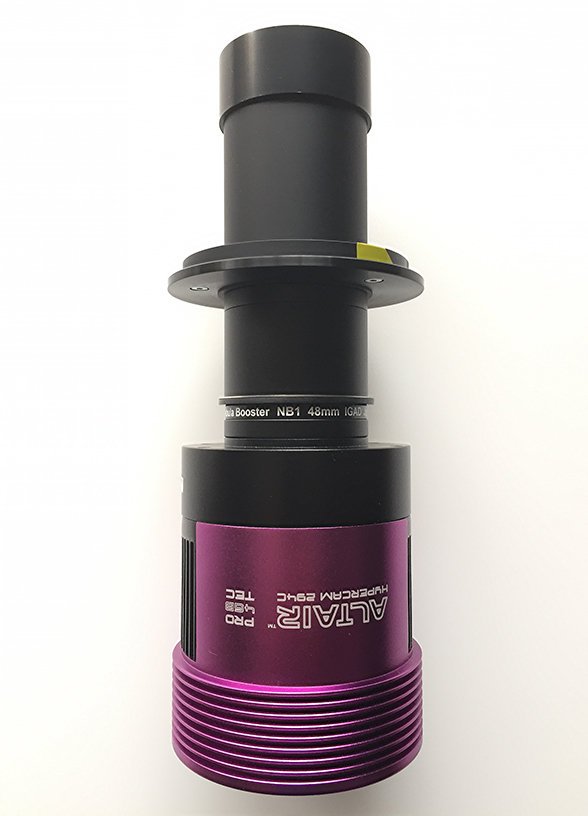

Une remarque, le backfocus de l'ASA est de 66 mm à partir du milieu de la dernière lentille.
Le backfocus mécanique est de 66,85 mm auquel il faut ajouter 1/3 de l'épaisseur du filtre si on en utilise un.

L'ASA est un super correcteur, mais assez capricieux, et avec lui ça se joue au pouillième...j'avais en tête qu'il fallait reculer le capteur après l'ajout d'un filtre, j'ai des cales qui descende à 0.5mm, si la précision ne suffit pas je passerai sur une bague réglable.
J'ai du mal à faire la différence entre un mauvais backfocus et un problème de tilt (et bien souvent il y a le cumule des deux..)
Question, faut il placer le filtre coté capteur ou coté correcteur ?
J'ai finalement craqué pour l'IDAS NB1
PS: Tes images au 400 sont magnifiques.
Moi je le mets côté capteur. Je suppose que c'est mieux pour les rayons incidents et pour éviter des éventuels halos / reflets sur les étoiles brillantes.
Les experts me contrediront peu être.
Si tu as un filtre en 31,75 il faut utiliser la bague M42 / 31.75 low profile ZWO pour rapprocher au plus prêt le filtre du capteur pour éviter le vignetage surtout à cette ouverture !

Merci pour toutes ces explications, j'ai reçu l'IDAS il est en 2", je testerai les deux positions pour voir si il y en a une plus appropriée.
Par contre je ne pensais pas que l'ajout du filtre modifierai autant la MAP, je dois rentrer le PO de 20 mm environ, ce qui n'est pas possible en l'état, je dois mettre une cale moins épaisse sur le Moonlite...à suivre donc.

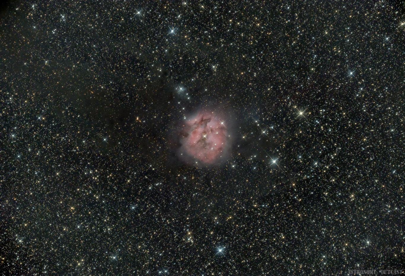

Comme le tube était sorti j'ai fait quelques cibles sans filtre , cela me fera un point de comparaison.
 Morceau choisi, ensuite la lune était trop haute, Elephant's Trunk Nebula et Cocoon Nebula 48x30s, gain unitaire, dark / flat/ traitements divers/ à la volée.

Du coup j'ai testé les deux positions (coté capteur Vs coté correcteur). Je n'ai pas vu de différences significatives, je suis ton conseil, le filtre au plus près du capteur.
Par contre, j'ai des halos sur toutes les étoiles très brillantes, une solution ?, c'est apparemment inévitables avec l'utilisation de filtres.
Le 20/09/2019 à 11:21, Malik a dit :
Je suis en plein dedans, et j’avance petit à petit... un soft hyper utile c’est CCDISNPECTOR. Celui ci analyse tes images, et te génère une map indiquant le tilt, dans quel sens, ainsi que la courbure de champs pour savoir si t bien en BF.
Merci pour l'info, j'ai testé le soft, le Moonlite à un réglage de tilt intégré, mais assez minimaliste, pas certain que cela suffise...Bref, j'ai donc testé ccdinspector, mais je n’arrivais à rien c'était de pire en pire, les étoiles prenaient des formes du suppos, ça ma saoulé, j'ai abandonné. Ce matin, soit deux jours après... je m'aperçois que j'ai oublié de remettre une bague de 5 mm derrière le correcteur, mon backfocus était donc à la rue, réglage à refaire

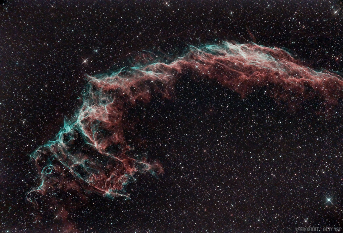

Les premiers essais avec le filtre...et des étoiles biens  dégueulasses! y a encore du taff (nuit du 20 au 21 septembre avec un peu de lune)
Acquisition avec TheSkyX pro, 48 x 30s, dark / flat/ traitement divers à la volée.
The Elephant's Trunk Nebula
Bubble Nebula
Les Dentelles du Cygne
Les replay dans SC pour un aperçu sans traitement (sauf dark et flat)

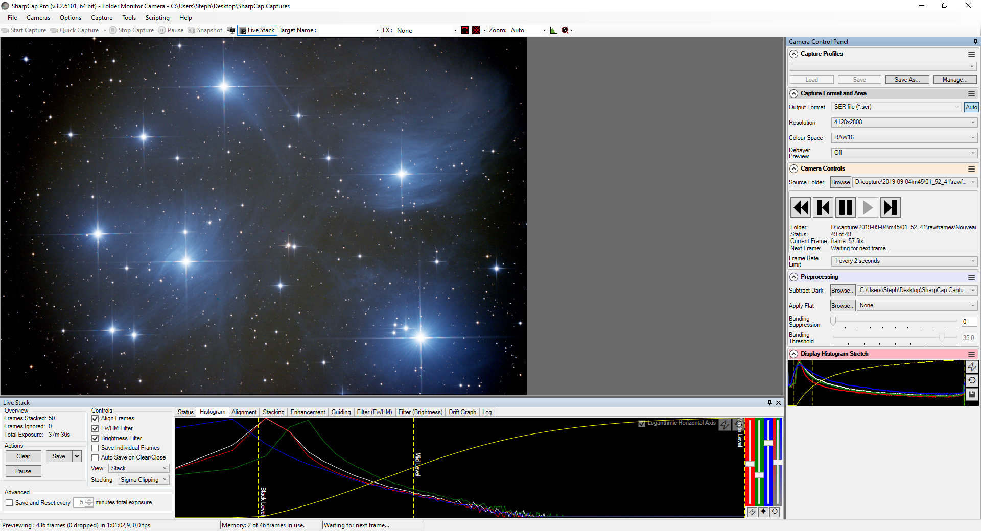

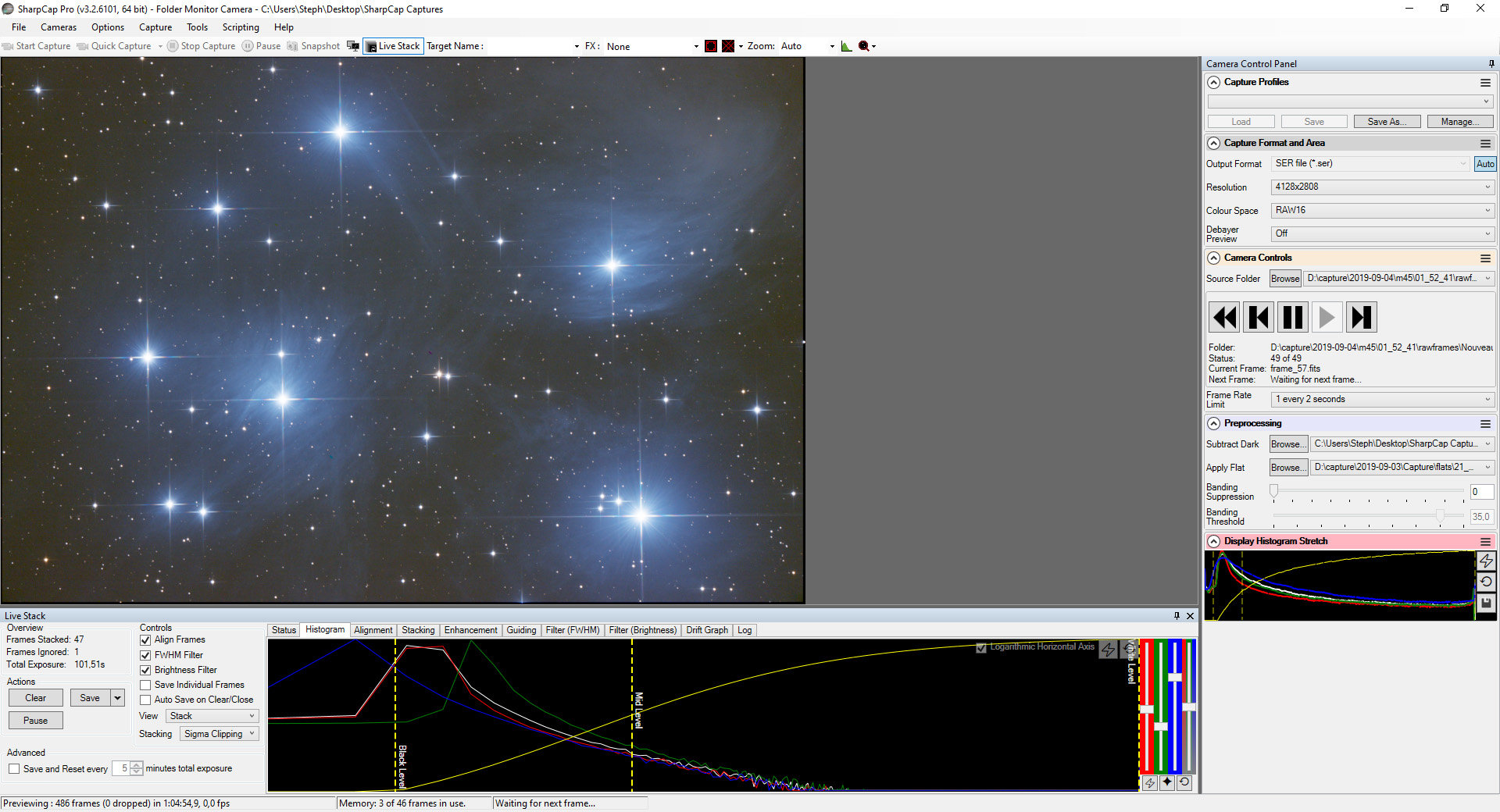

Les flats sont à faire avant chaque sessions, j’utilise un écran à flat Geoptik, c'est le moins onéreux (en gros diamètre les prix grimpent rapidement en flèche) ou alors il faut passer sur du DIY.
Le vignetage est assez important sur mon setup, donc flat obligatoire.
Sans
Avec
