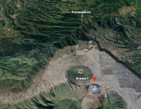

Il est assez simple de savoir où le photographe s’est placé pour prendre la photo. Google est très pratique pour cela avec la modélisation du relief.
Les lieux « classiques » dans la zone pour cadrer le volcan de cette façon se trouvent le long d’une route qui monte jusqu’au point de vue de « Penanjakan ». Étant donnée la hauteur nécessaire pour surplomber les formations, le photographe devait être placé à peu près dans la zone de Penanjakan, depuis lequel on peut voir ce que j’ai représenté sous l’extrait de la photo. S’il ne se trouvait pas exactement à cet endroit, il devait être sur cet axe.

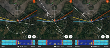

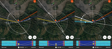

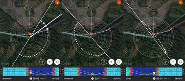

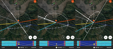

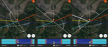

Le tableau suivant montre la position de la Voie Lactée le 15 de chaque mois en début, milieu et fin de nuit, les simulations sont faites avec PhotoPills :
Mois
Novembre
Décembre
Janvier
Février
Mars
Avril

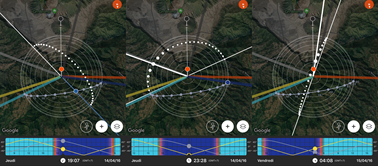

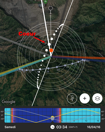

On se rend compte qu’il n’y a qu’à partir du mois d’avril que la Voie Lactée prend une position similaire à la photo de Kris Bednarzewski en fin de nuit. C’est vers 3h30 du matin que le cœur se trouve juste à gauche de l’axe du cône volcanique et que la Voie Lactée semble surgir de la droite du cône :

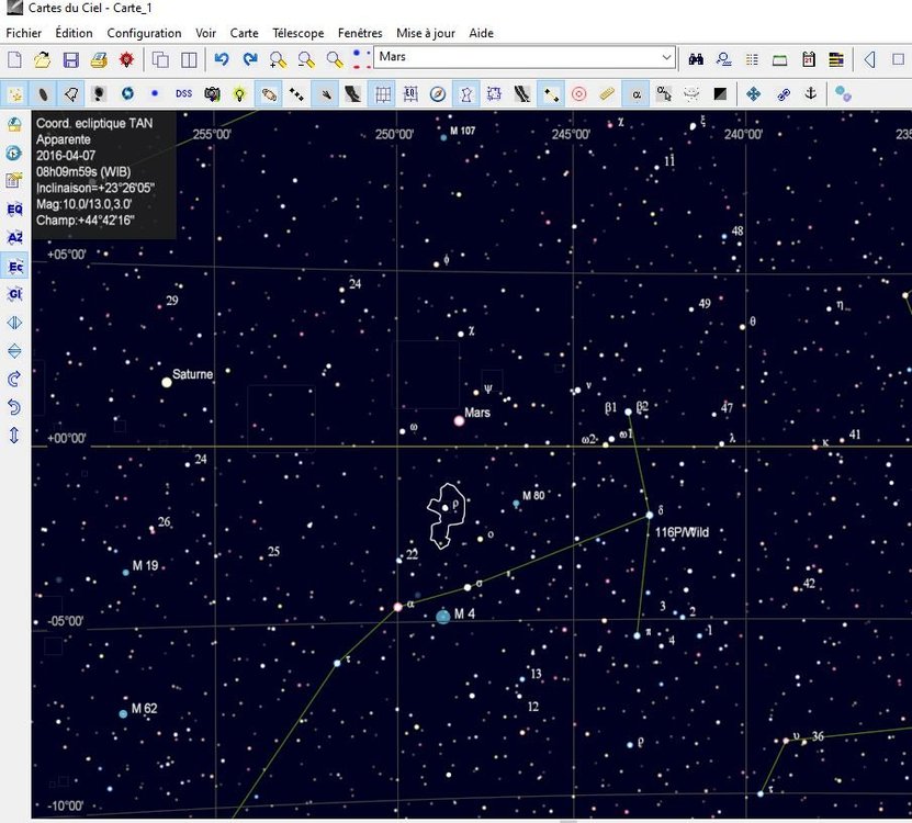

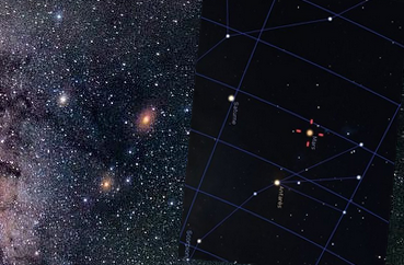

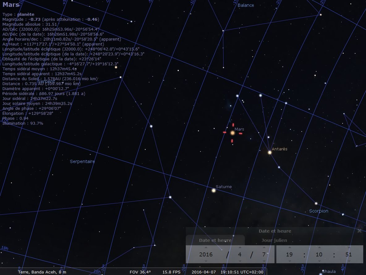

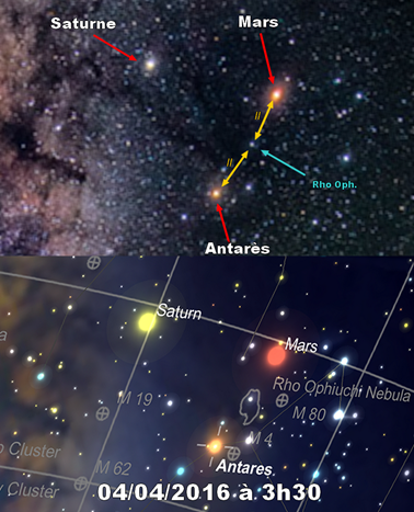

Si on observe bien, on peut distinguer Mars et Saturne à droite du cœur de la Voie Lactée. Comme Mars se déplace assez rapidement d’un jour sur l’autre, on doit être en mesure de déterminer la date avec un peu plus de précision. Sky Safari ou Stellarium permettent de simuler la position des planètes à la date voulue. C’est début avril qu’on arrive à cette configuration, ci-dessous une simulation au 4 avril :
On peut maintenant raffiner la date en analysant sa position relative de Mars avec les étoiles voisines.

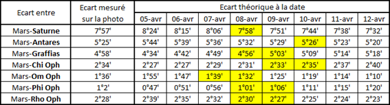

Il faut repérer les coordonnées en pixels (x,y) de ces objets guides afin de calculer leur distance en pixels, puis de faire le rapport avec la distance angulaire mesurée avec Sky Safari ou Stellarium. Comme Mars se déplace beaucoup d'un jour à l'autre, on peut calculer la distance théorique entre Mars et ces 7 objets à diverses dates, et comparer ces distances avec la distance mesurée sur la photo. On arrive au tableau suivant :
La photo n'a pu être prise qu'entre le 7 et le 10 avril, plus probablement le 8 ou le 9.

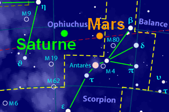

J'avais un doute sur la position de Mars: je le voyais dans le Scorpion mais en fait  Ophiuchus s'étend très près d'Antarès :grr
Stellarium
Cartes du Ciel

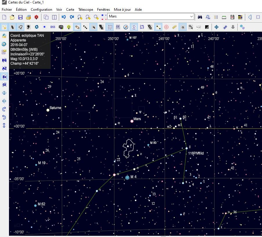

Je ne vois pas où est le problème. En reprenant ta simulation du 07/04/2016 à 19h30 (à droite) et en la réorientant comme il faut parce que la photo a été prise vers 3-4h du matin j'arrive à cette configuration très similaire à celle de la photo (à gauche) :
A noter que Mars se trouve bien dans le Serpentaire à cette date, juste à la limite avec le Scorpion :
