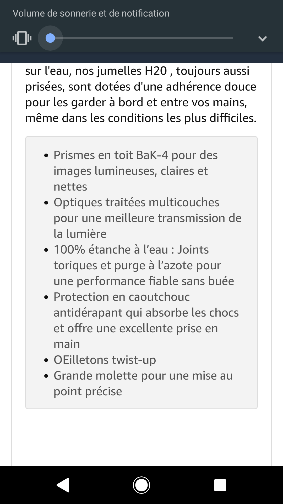

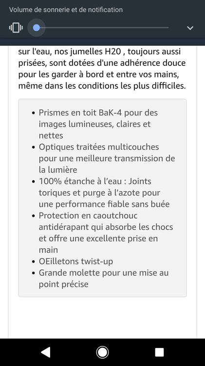

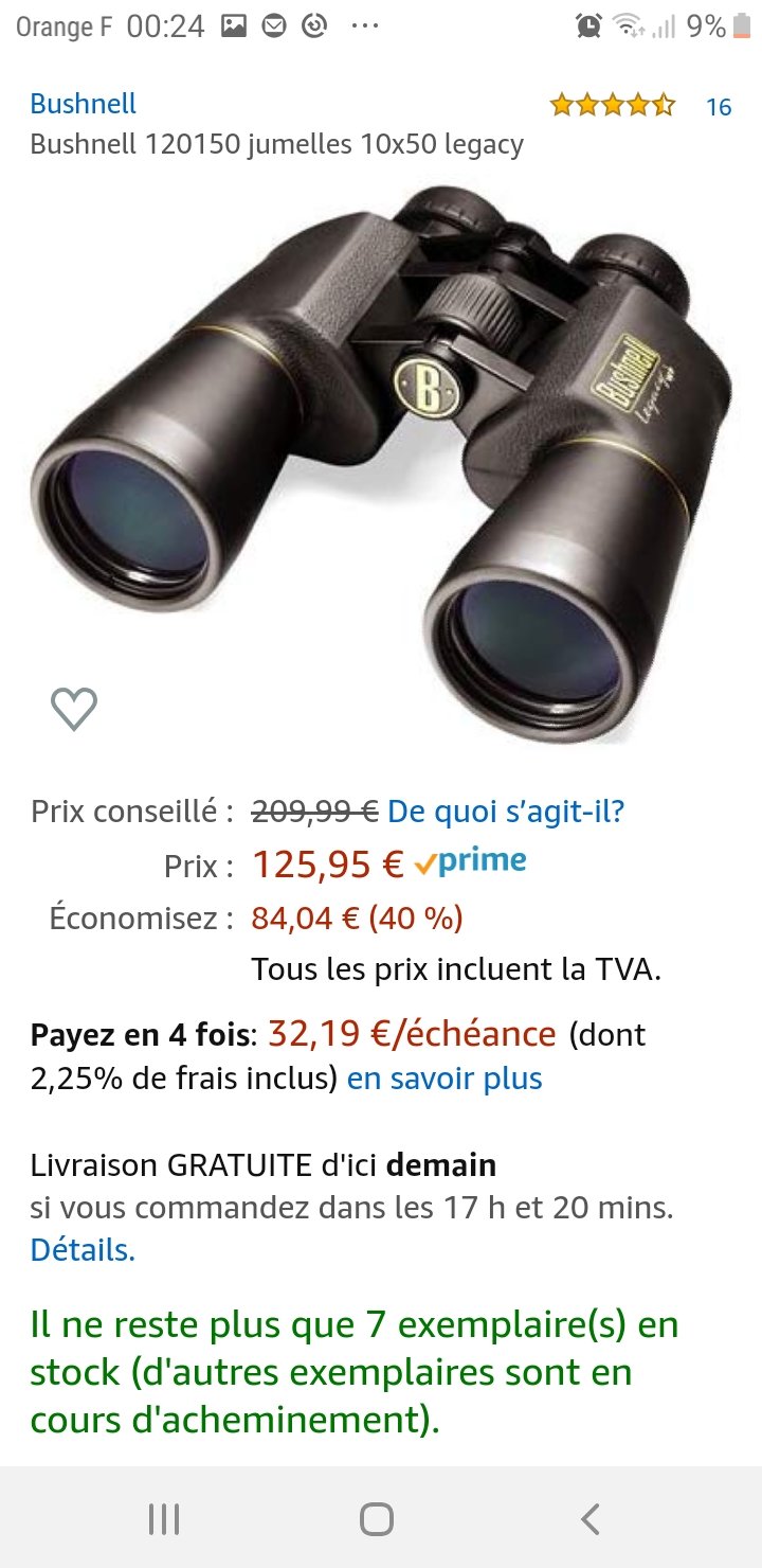

Bon je crois que je vais craquer pour les Bushnell Legacy qui me semblent kiff-kiff en termes de retours utilisateurs par rapport aux Aculon, mais qui ont le mérite d'être étanches et avec un plus grand relief d'oeil...
Un dernier avis avant que je passe commande? Je ne fais pas une bêtise?
Il y a 8 heures, Tymad a dit :

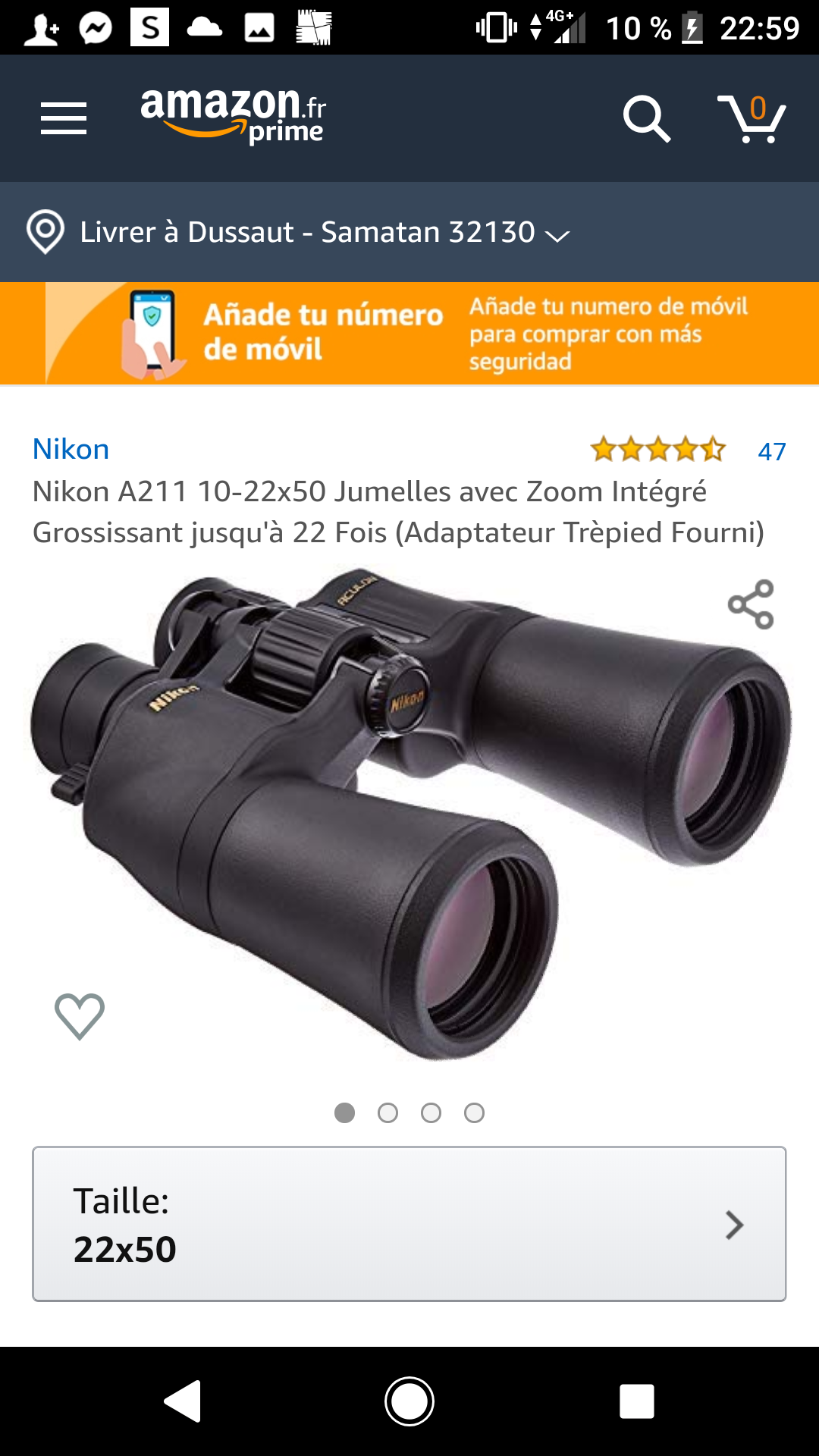

Le modèle que tu as screenshoté est celui muni d'un zoom (10-22x50) : les zooms sont à éviter en astronomie car tu perds en netteté. Domenge m'a conseillé le 10 "tout court" (10-50).
En fait 10-22x50 = grossissement de 10 à 22 fois (rendu possible grâce à un système de zoom), diamètre 50
10x50 = grossissement 10 fois et c'est tout, diamètre 50

En l'occurrence lui sera obligé de garder ses lunettes pour l'observation mais je ne pense pas qu'avec celles ci ce soit un problème non ?
Et bien je ne sais pas trop car sur les Nikon Aculon le dégagement d'oeil est particulièrement faible (de mémoire 8 ou 9 mm). Sur les Bushnell Legacy, il est de 18 mm, ce qui semble être beaucoup mieux pour les porteurs de lunettes. C'est ça qui me fait hésiter + le fait que les Bushnell soient étanches (même si tu n'as pas l'intention de prendre ton bain avec,  l'étanchéité protège de la formation, à terme, de champignons à l'intérieur donc durée de vie plus longue). Elles sont un peu plus chères mais je me dis que ça vaut peut-être le coup (et le coût).

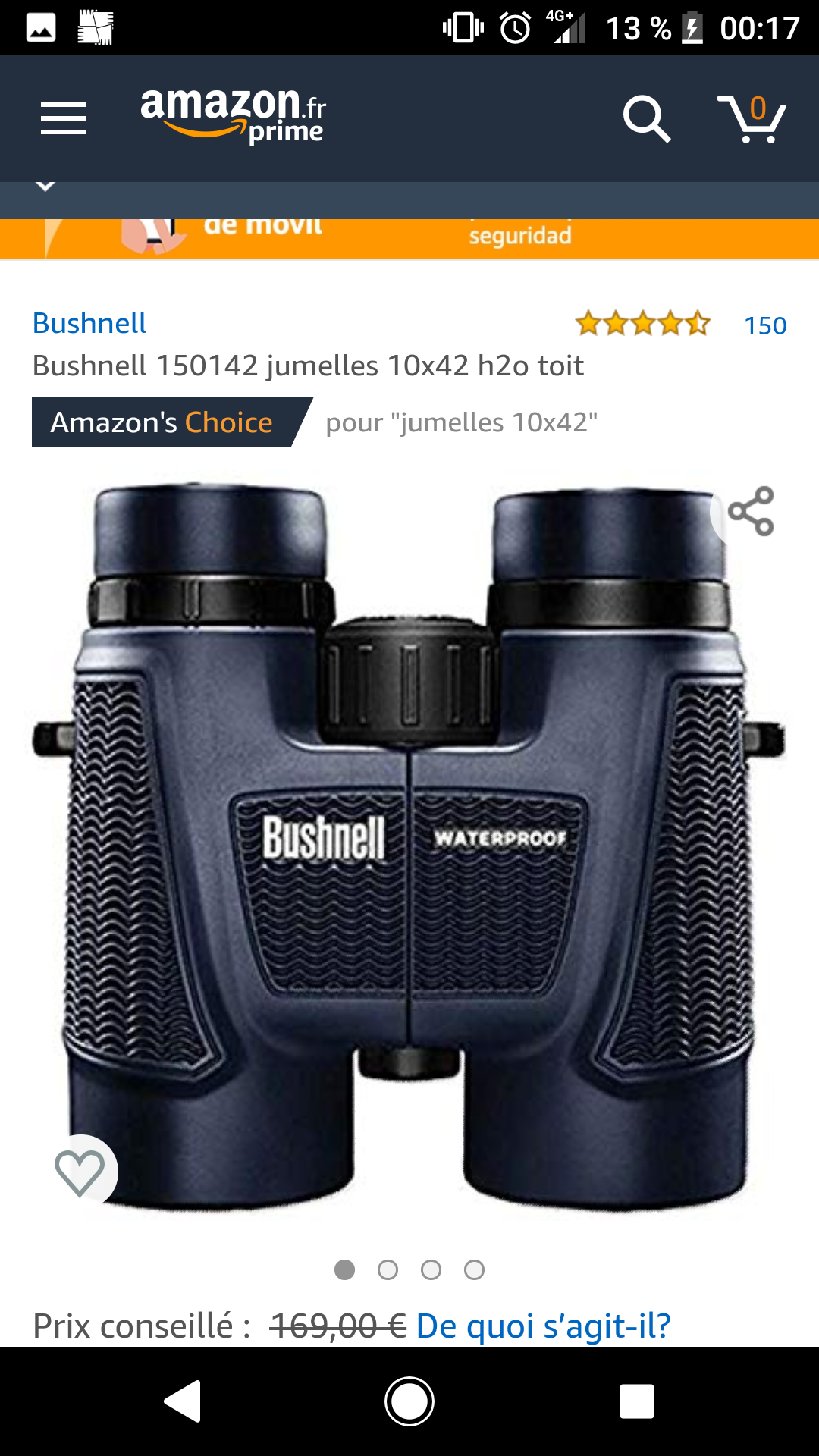

Celles ci ?
