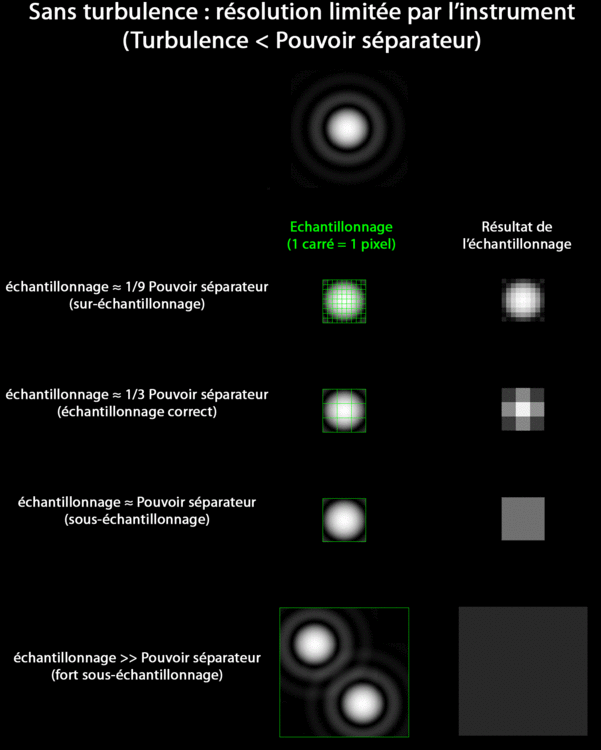

Pour espérer résoudre un détail de xx secondes d'arc, il faut échantillonner à 3x ce détail de sorte que le plus petit détail tienne sur 9 pixels et pas 1 seul.
Sinon en image : (tiré du site AVEX) :
