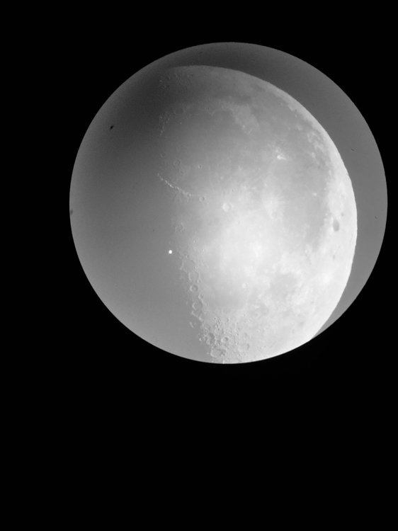

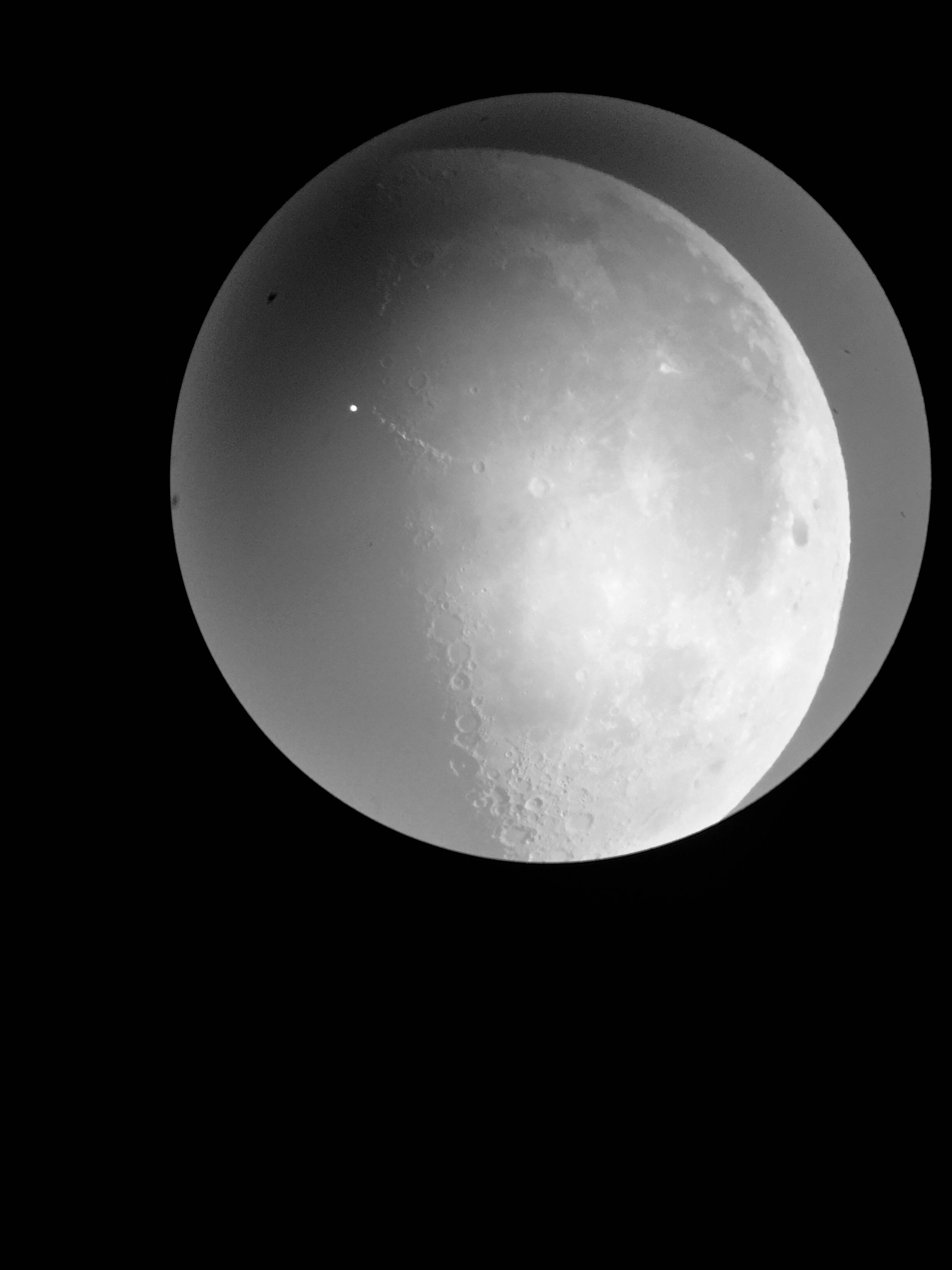

La lune un matin avec mon portable. Photo prise en noir et blanc car comme il faisait jour, la photo était trop bleu. Avec la passage d'un satellite.

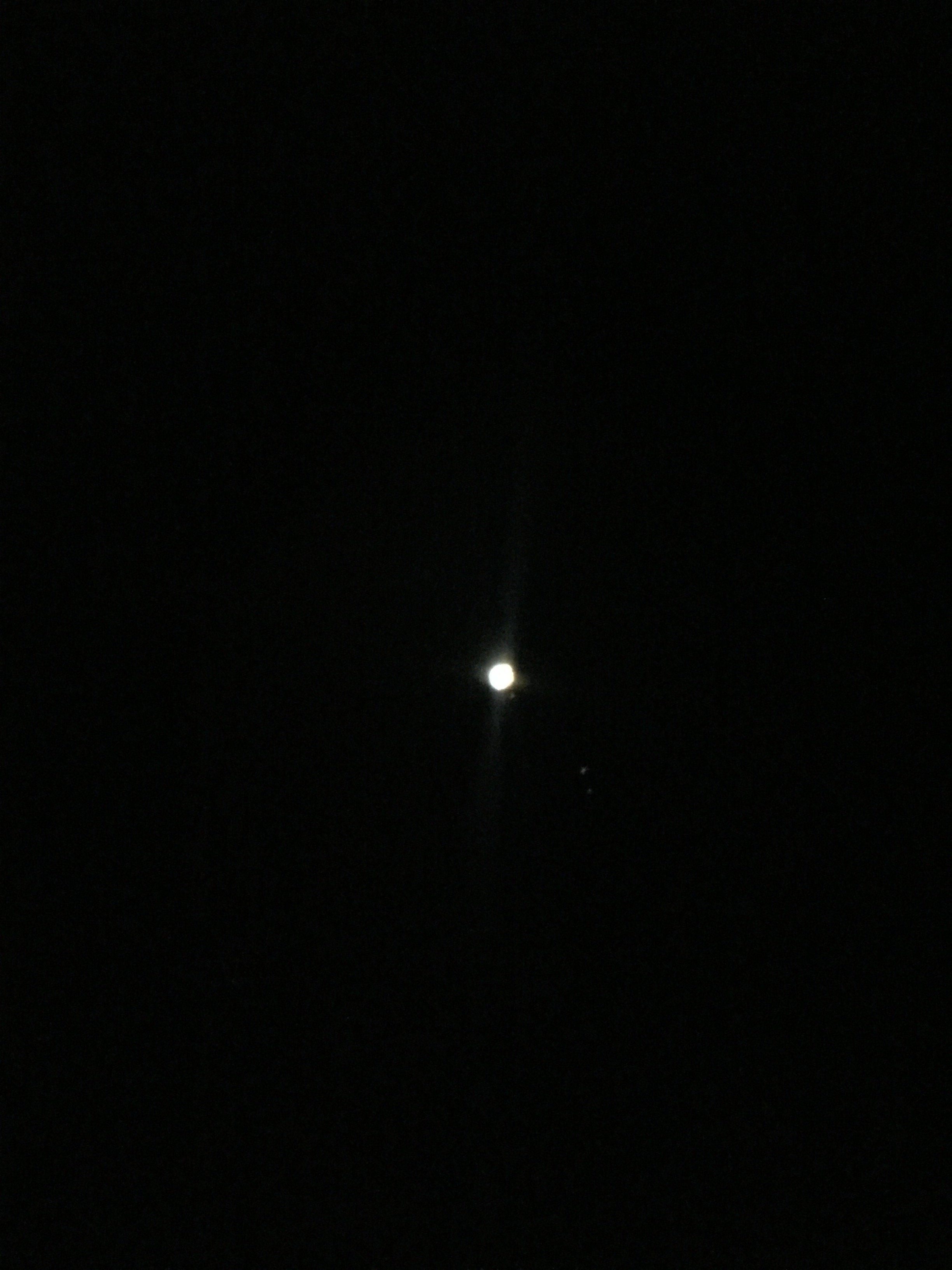

Voici Jupiter, ce n'est pas beau et je l'ai déjà vu nettement mieux avec une très très légère nuance de couleurs. Mais 90% du temps c'est blanc et bien brillant même si j'arrive à avoir une meilleure image que ci-dessous.
Je ne comprends pas pourquoi Saturne et Jupiter sont aussi brillantes et sans "couleurs".  Il faut que j'essayes sans le renvoi coudé pour voir si il y a une différence mais je n'ai pas pu faire ça hier soir, car il faut que je rajoute des bagues pour rallonger le tube et pouvoir faire la netteté. Les bagues étaient à la maison :( .

Bon, sur ta deuxième photo de Jupiter, on distingue trois des quatre galiléens, et aucun n'est ponctuel. Tu as pris
la photo probablement vers 21h hier soir, mais malgré la faible hauteur et le soleil à peine couché, je pense qu'il
y a un problème sur le trajet optique.
La turbu déforme, c'est certain, et c'est probablement ce qui donne l'aspect patatoïde à la planète, mais sur l'ensemble
du champ, au moins un satellite devrait être plus net. Là, on a un aspect mouche écrasée.
La seule fois ou j'ai eu des images bizarres comme ça, c'était quand une araignée (une vraie) avait tissé sa toile dans
mon Newton. J'ai mis un bon moment m'en apercevoir.
Peut-être un problème de mise en température, un miroir contraint, une saleté sur le trajet optique.
Enfin, comme dit Popov, pour Jupiter, c'est cuit pour cette année. Et pour Saturne, ça commence sentir le cramé aussi!
