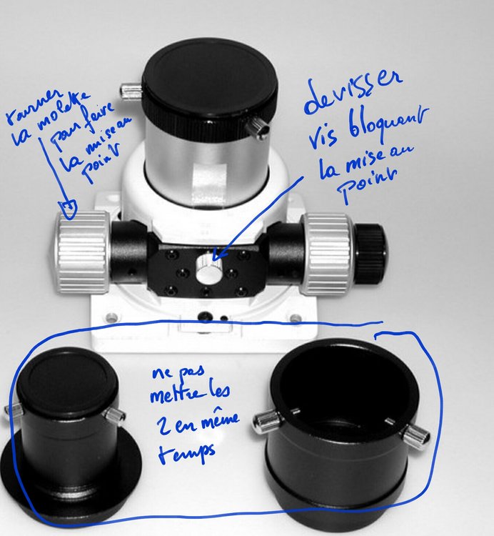

Je suppose que lorsque tu dis que tu arrive en butée, c'est lorsque le porte oculaire est sorti au maximum.
Tu peux faire un petit essais rapide même en pleine journée en visant un objet au loin (arbre, immeuble, ...). Attention néanmoins à ne pas viser le soleil, ton oeil n'y résisterait pas. On ne le répétera jamais assez.
Avec ton oculaire de 25, tu mets ton porte oculaire en butée puis tu libère l'oculaire (desserrage des vis de maintien de l'oculaire) et tu sors progressivement l'oculaire du porte oculaire.
Lorsque tu auras une image nette, tu pourras avoir une idée de la longueur qu'il te manque pour faire la mise au point.
Et comme l'écrit Subwoof, tu peux dans ce cas, utiliser un tube allonge, bien sûr plus long que la cote que tu auras mesuré de manière à pouvoir rentrer le porte oculaire et permettre la mise au point à l'aide des molettes.
Un exemple parmi tant d'autres que tout magasin d'astronomie propose : https://www.pierro-astro.com/materiel-astronomique/accessoires-astronomie/tubes-allonge/tube-allonge-50-80-longueur-50mm_detail
