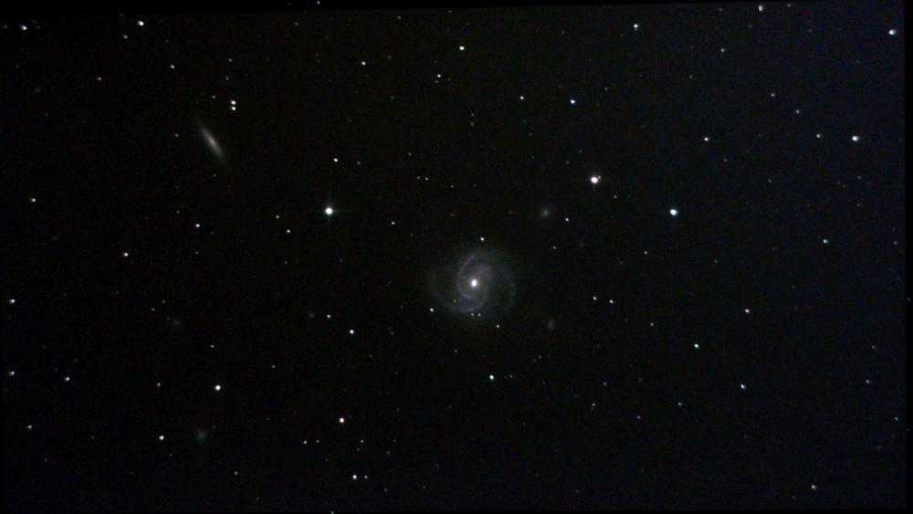

PI, voici ce que je peux sortir avec un starblast 4.5":
http://www.astronomie-va.com/forum/viewtopic.php?f=9&t=746

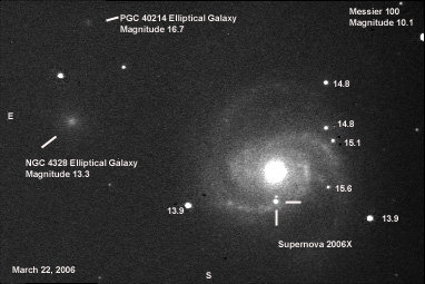

Un exemple: M100, on voit jusqu'à Mag 13 ou 14 j'imagine :)
C'est pour le moins...Impressionnant!
Avec un "si petit" diamètre
Si tu compares avec la photo que je viens de trouver, tu "tapes" le 14,8, voir +. :be:

Ah oui... on arrive aussi a voir PGC 40214... donc mag 16.7 :D
Il y a 4 heures, Ubuntu a dit :
C'est dingue.
Bon, il y a du temps de pose quand même.
Et avec un simple capteur IMX385 !
5 hours ago, paradise said:
C'est dingue.
4 minutes au total avec des poses de 8s :D
