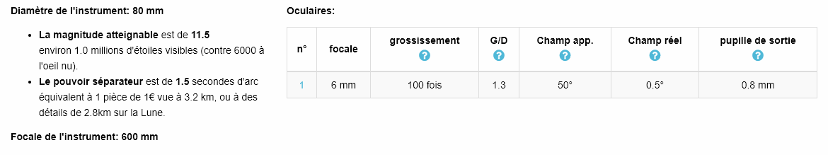

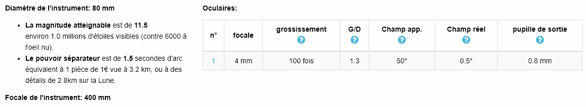

Sauf si tu change l’oculaire également pour conservé le grossissement. (Voir screenshot de stelvision).
Je prenais comme exemple:
80/400 F/D=5.0 + oculaire de 4mm >> 100X
80/600 F/D=7.5 + oculaire de 6mm >> 100X
Logiquement la pupille de sortie est identique (ou alors je n'ai pas encore tout compris, ce qui n'est pas impossible), le grossissement également, mais dans la pratique y a t'il d'autre éléments qui rentre en compte ?
