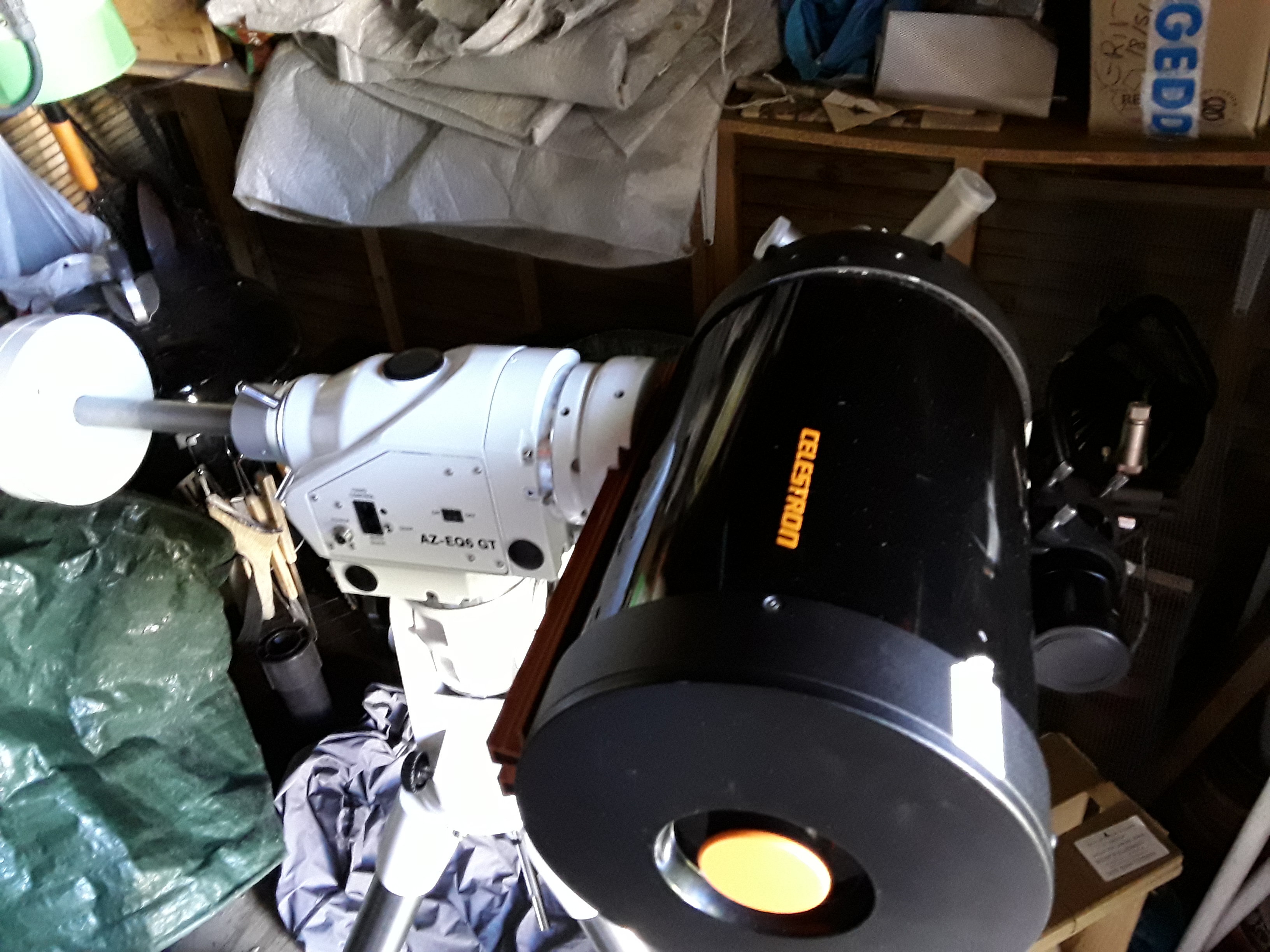

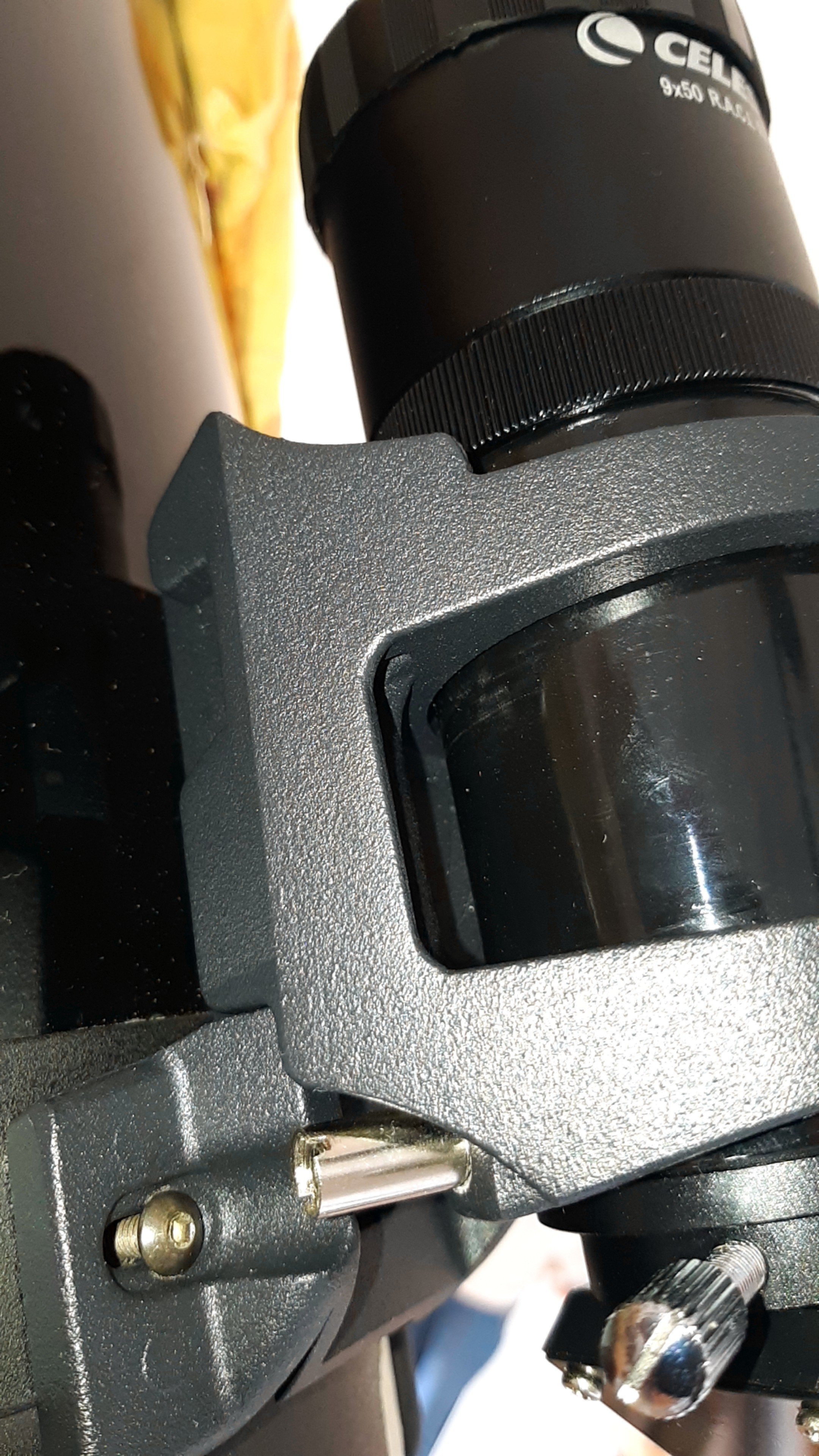

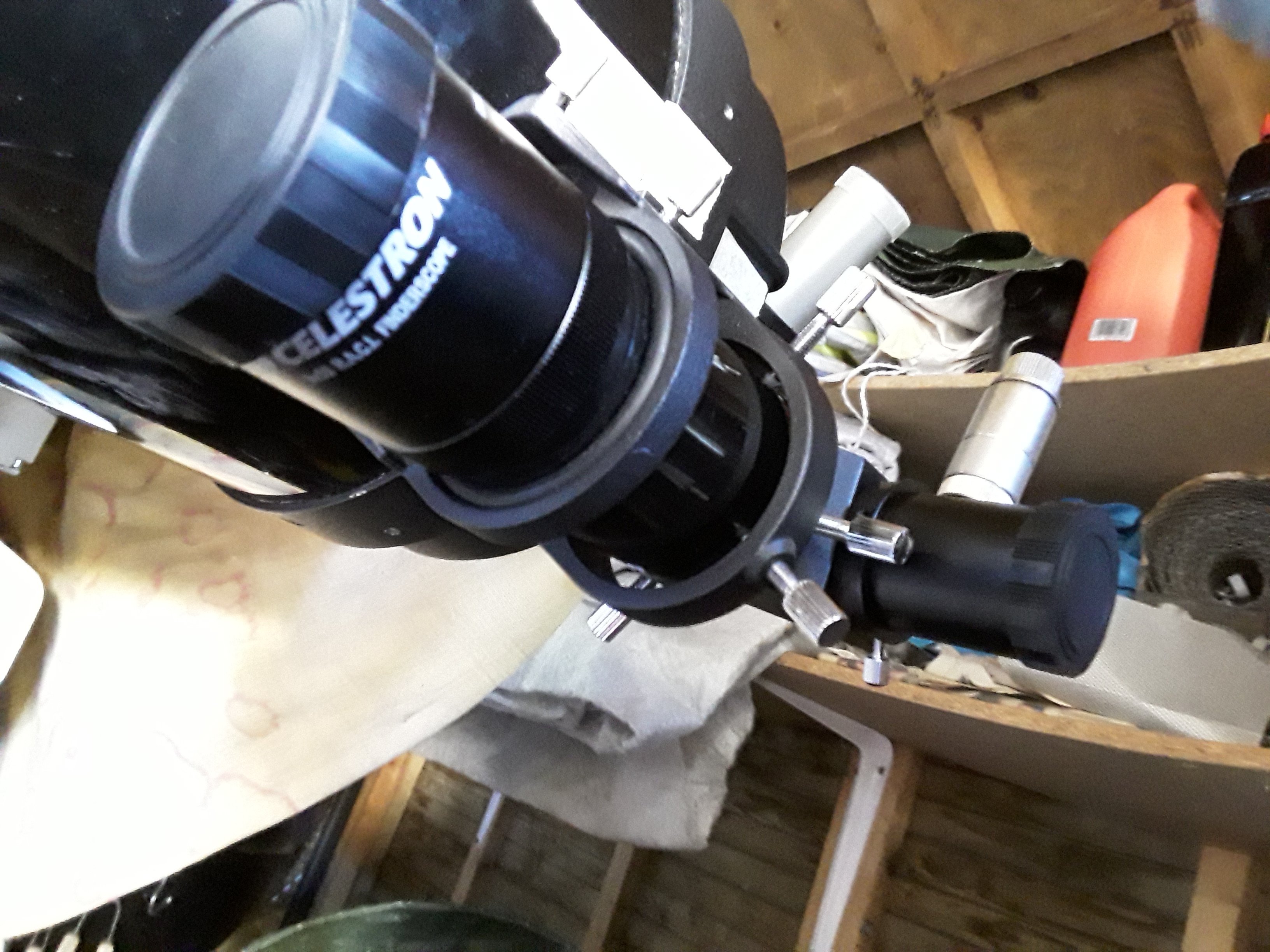

cameringo_20190917_152006.thumb.jpg.fd69d6999b11585bdedc1c7dd5fe70cd.jpg20190920_114701.thumb.jpg.7bb6697f49484c51c010208784f55a6e.jpg20190920_114519.thumb.jpg.dee391ec0519af170d4dd5b6b91da3c8.jpgBonjour, ok merci, oui j'avais bien compris l'intérêt  de l'altaz, à savoir aller vite, pour pointer qqch, ce qui était mon cas ces 2 derniers jours... toutefois j'ai dû m'y prendre comme un manche hier, je ne retombais pas sur une étoile enregistrée. Par contre en choisissant le menu "brightest star", j'ai eu droit à la demande d'une deuxième cible. Est ce bien normal... je ne le crois pas : oteotez moi d'un doute : je pensais ětre en "full feature" ... mais pour le coup... that's the couechtione... comment fait on pour vérifier qu'on est en mode "full feature" ? Et comment s'y remet on si ce n'est pas le cas ? Mon tube est un c8 old generation.
J'ai un autre souci : sur mon chercheur 9X50 celestron, pour l'aligner avec le tube, je suis un peu juste avec la vis inférieure, celle qui est fendue quelqu'un a t il une solution ? (1ere photo, vis fendue sous l'arceau)... je mrd un peu pour insérer mes images 🙄
