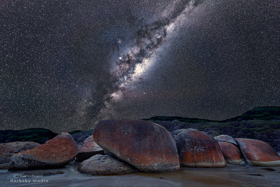

Voici une photo des blocs de granite de la plage de Squeaky Beach, dans le parc national de Wilson Promontory, à 180 km au sud-est de Melbourne en Australie. La photo est de Ray Cologon. Sur la page 500px où la photo est exposée, il est dit qu'elle a été prise entre juillet et août 2019.

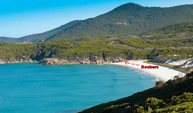

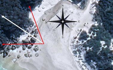

Une recherche de photos de la plage sur Internet et un passage dans Google Map permettent de repérer la position et l’orientation de la prise de vue.
Le cœur de la Voie Lactée est donc situé au Nord-Ouest du photographe et orientée à 45° environ montante vers le Nord.

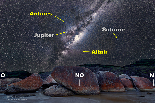

On constate une Voie Lactée sortant de l’horizon entre l’Ouest et le Nord-Ouest et partant en diagonale vers le Nord, avec Altair dans l’axe Nord-Ouest. Jupiter et Saturne sont bien à leurs positions de mi-2019 telles simulées dans Stellarium ou Sky Safari.
Problème
Altair ne se trouve la nuit dans cet axe et assez haute au-dessus de l’horizon qu’entre fin mai et  fin octobre. Cela correspond bien à la date de prise de vue, indiquée entre juillet et août. Mais à cette date, quand Altair se trouve au Nord-Ouest, la Voie Lactée sort de l’horizon au Nord et monte vers l’Ouest, autrement dit dans l’autre sens !
C'est en début de soirée que la Voie Lactée prend une orientation similaire à la photo, mais dans ce cas elle sort de l'horizon au Nord-Est, pas au Nord-Ouest, et Altair se trouve entre le Nord-Est et l'Est.

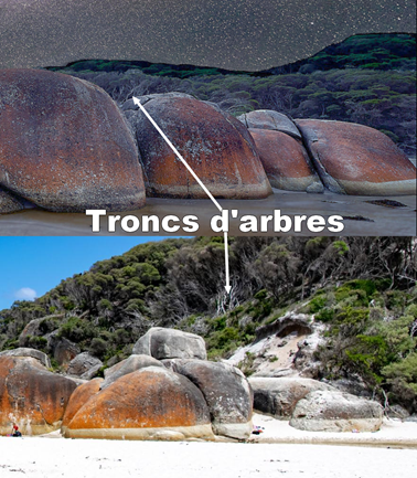

Cette image est donc un montage d’un paysage et d’un ciel qui ne tient pas compte de la position réelle des éléments.
