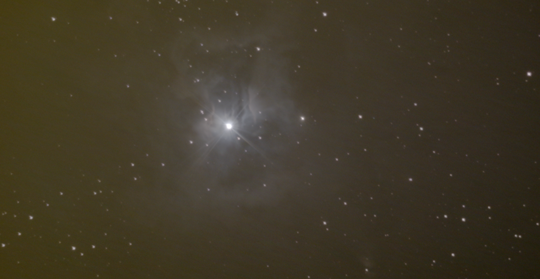

mes étoiles sont souvent déformées, en goutte d'huile, plus ou moins en fonction des jours,  mais c'est visible  sur tous mes clichés. c'est très spectaculaire sur cette image
la collim ne me parait pas si mauvaise, juste un léger aspect ovale du secondaire , le reste semble bien en au travers du chechire et une étoile défocalisée montre une image bien ronde et centrée
la map est faite au bathimov
la mes semble bonne, l'image n'a pas bougée sur l'écran en 3 heures de poses
est ce que l'aspect légèrement ovale du secondaire est en cause? peut il y avoir du tilt? ai je trop serré mon miroir primaire ( je l'ai nettoyé cet été et peut être ai je trop serré en le replaçant, je n'avais pas notion à ce moment la que ca pouvait altérer les images), avez vous d'autres pistes?  j'image avec une 385 mc et un skywatcher 200/1000 sur Azeq6
L'image que vous voyez est prise avec des poses de 5 secondes,  j ai juste tiré les niveaux pour voir quelque chose.
merci pour vos avis

j'ai démonté le miroir primaire afin de le desserrer et j'ai fait un nouveau cliché de la nébuleuse de l'iris.
L'étoile centrale apparaît bien ronde sur une brute, les petites étoiles également.
Je vais la traiter et on verra mais il semble que mes soucis viennent de la .
Ce serai une bonne nouvelle 😅
Je la posterai pour voir la différence.
