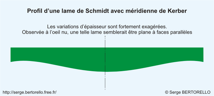

2. Est-ce que la lame de schmidt a un sens ? Je veux dire comment sait-on quelle face est la face extérieure ?  Rien n'empêche de la monter à l'envers. Je crois savoir que ce n'est pas une simple vitre, mais qu'elle est concave pour compenser la sphéricité du secondaire. Mais si c'est le cas, est-ce sur les deux faces ?
Oui, elle a un sens ;
.... mais j'ai bien peur que dans ton cas, sans marquage, l’appairage de la lame ne puisse se faire que sur un banc optique (par Médas ?)

Donc le repère de la lame n'était pas aligné avec celui du miroir (15-20 degrés  la louche) ce que j'ai corrigé et j'ai remonté l'ensemble avec les repères à 3h en ayant l'entrée du tube face à moi. Pas contre je n'ai rien remarqué qui indiquerait le sens de la lame. Et comme cela a visiblement déjà été démonté, le doute est permis... J'ai envie de la monter de l'autre côté pour voir ce qu'ils se passe... A moins qu'avec une équerre on arrive à voir la face qui n'est pas parfaitement plane ou ce sont des micromètres ????

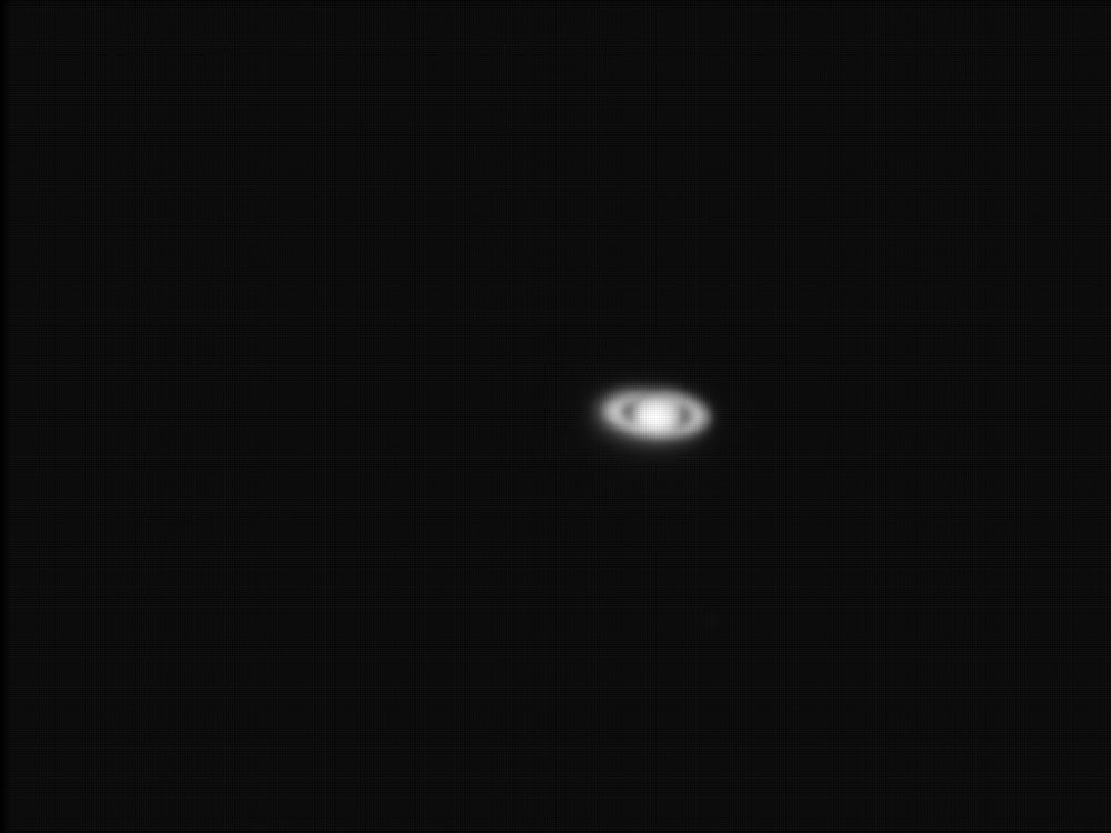

J'ai fais une collimation avant le démontage et cela a donné l'image ci dessous, capturée avec une ASI 224MC sur Arcturus. Je pensais que la collimation n'était pas trop mal, mais on voir que les anneaux ne sont pas 'nets' et on voit cette protubérance externe en haut à droite que je n'explique pas et qui est reproductible.

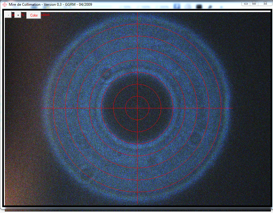

Sur étoile artificielle Pierre Astro cela donne :
1540311098_2019-09-08collimationetoileartificielle.PNG.bad697d917515df250c7372db661e5a5.PNG
une fois traitée avec SIRIL (alignement et empilage sur une séquence d'environ 500 images) cela donne ça :
En espérant qu'un propriétaire de C8 pourra te dire le sens des inscriptions sur la lame, car...
Étranges, tes 3 taches à quasi 120°...
Je laisse la main aux experts de l'analyse des plages intra/extrafocale...
