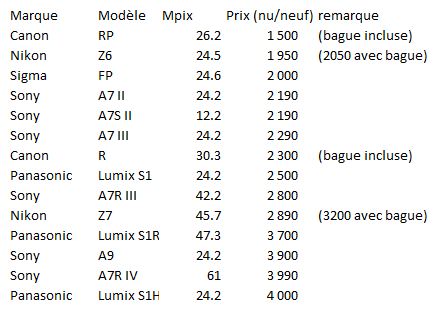

Il faut noter que les prix des mirrorless (boitiers nus, neufs et encore supportés par le SAV) varient entre 1500 EUR (Canon EOS RP) et 4000 EUR (Panasonic Lumix S1H) avec un prix médian de 2400 EUR. Le prix du Canon EOS Ra est donc plutôt bien positionné (2790 € sans bague, 2900€ avec bague). C'est par contre trop cher pour un astronome qui dédierait ce boitier uniquement pour les photos astro, il aurait plutôt intérêt à acheter d'occasion un bon vieux Canon 6D ou un Sony A7S-I (au détriment de la résolution), on en trouve à moins de 600€ d'occasion, qu'il ferait modifier chez EOSforAstro.
