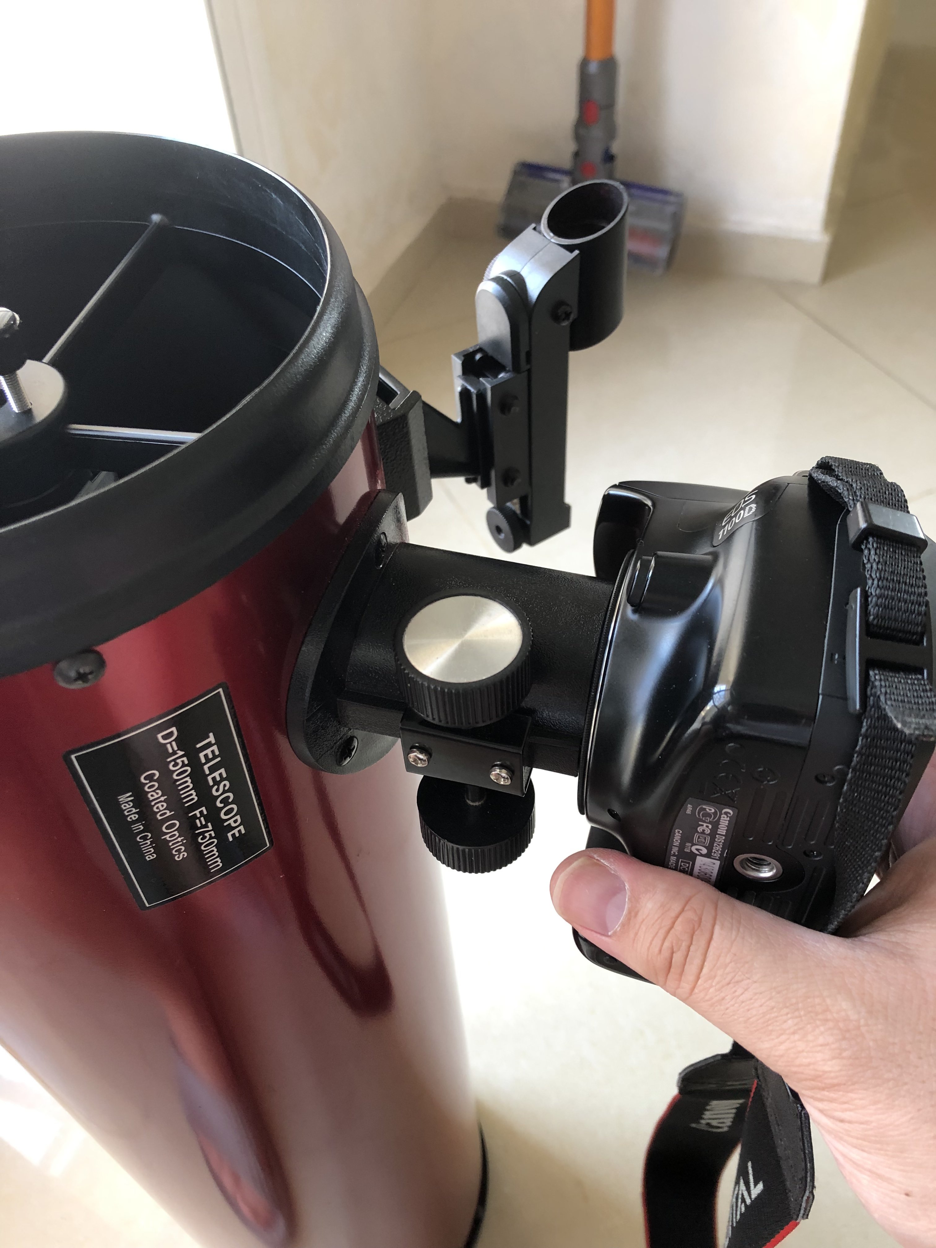

Je voudrais faire quelques photos avec mon télescope et mon APN (Choses totalement nouveau pour moi)
Et avant de sortir en observation je voulais essayer fait la map de jours (arbre,immeuble)Comme on fait avec le chercheur.
Sauf que je n’y arrive pas c’est fou comme si j’étais cours.
Que puis-je faire?!
Il y aurait-il peut-être un réglage à faire sur mon APn?!
Merci pour vos réponses et réactions

Tu n'as pas assez de backfocus pour faire la MAP , normal pour un télescope destiné au visuel .
Ya des solutions :
- La barlow qui va faire monter la zone de MAP  , mais 2 fois moins de champ et 4 fois plus d'exposition (si je dis pas de bétise ...)
- Raccourcir le tube , scie , tronçonneuse ...
- Remonter le miroir primaire dans le tube --> http://www.astronomyforum.net/atm-diy-telescope-making-forum/164603-help-130p-mod.html
Bon courage !
Tu monte une lentille de barlow à la sortie du PO et devant l'APN. Elle va changer la forme du faisceau de lumière (= augmentation du F/D) ce qui repousse le foyer en arrière et te permettra peut être de trouver la position de MAP. Mais comme l'a dit Opossome, monter le F/D c'est le truc qu'on cherche à éviter en CP. En planétaire par contre pas de soucis. Tu voulais faire quoi comme sortes de photo ? La longue pose avec ta monture ça va de toutes façons être le carnage.

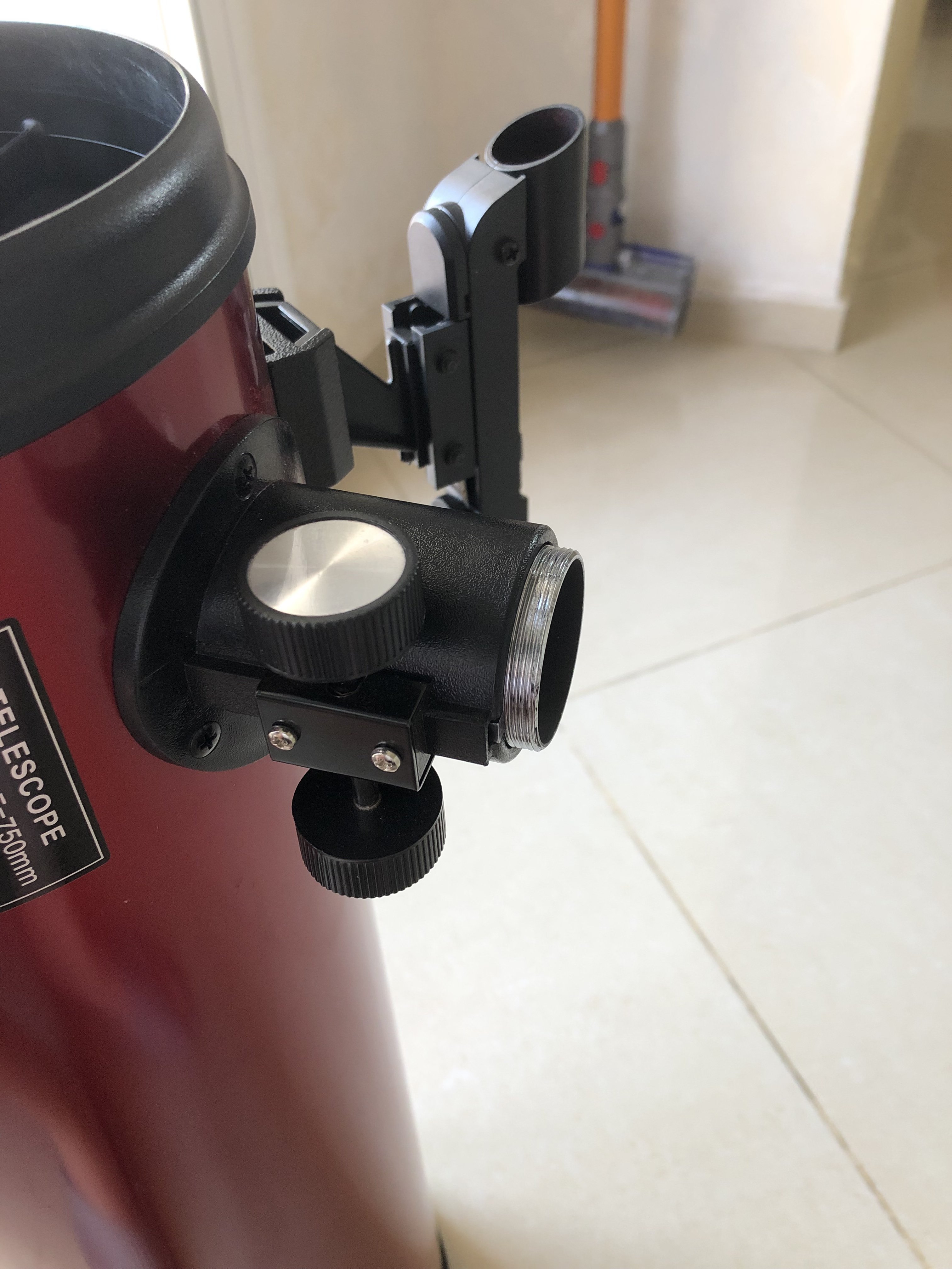

Désolé d insister et d être lourd mais t aurais une photo?!
c est juste la lentille ou le barlow complet?!
Bon j ai bien étudié la bête
je peux me passer de l Adaptateur  T
Ce qui rend l image un peu plus net car PO du coup plus court (c est ce qui me faut!
Mais le plus intéressant c est quand j enlevé Carrément le porte oculaire( où il y a les vis pour serrer les oculaires)

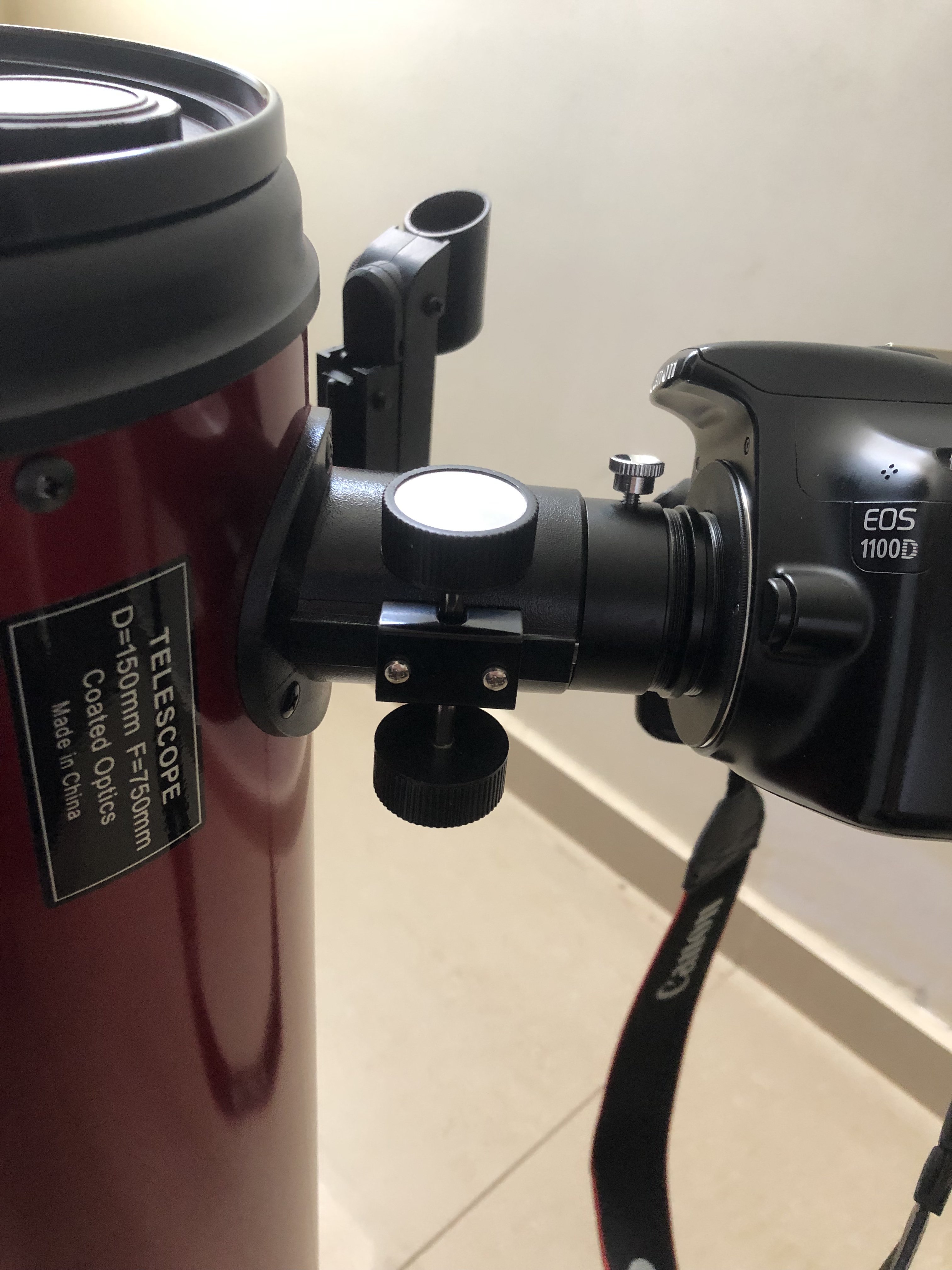

Quand je met mon apn à main lever comme cela
et bah il voit claire!
je n est pas d D’adaptateur qu’est-ce qu’il me faudrait?!
Essaie de visser ton apn sur le porte occulaire (sans le dernier morceau que l'on voit).(tu gagne 5-6mm)
ou réduire la longueur du porte occulaire (vérifier toute la mécanique avant je n'ai jamais fait ca)
Ou un adaptateur coulisse du po/vers apn .
=>pied a coulisse pour le diamètre + internet pour verif

Il y a 5 heures, mulot35 a dit :

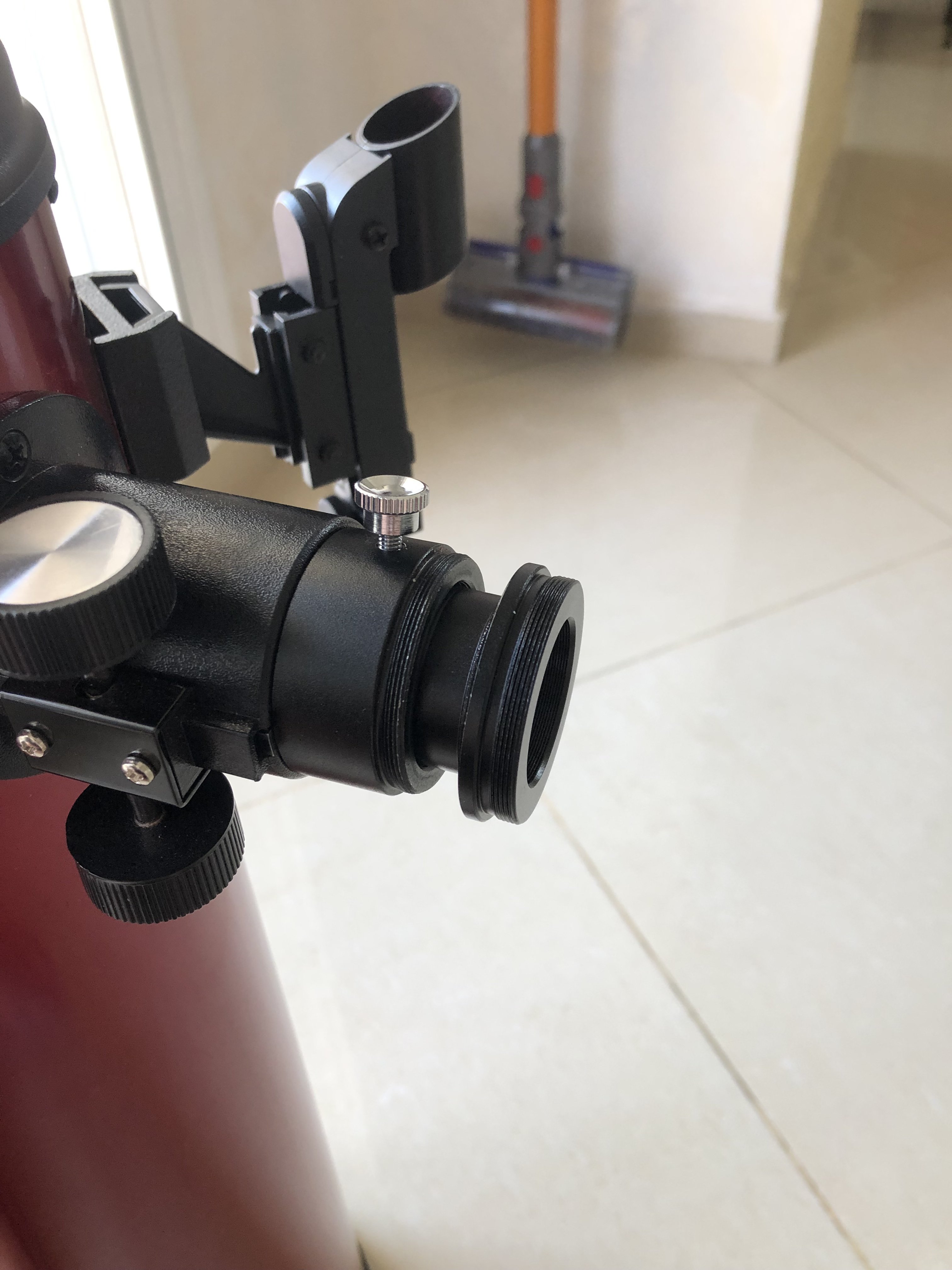

Essayer bien sûr mais encore trop court
Comme ça je suis bon mais il me faut le bon adaptateur,le M42 que j ai est un peu trop grand y aurais une bague plus petit que m 42 pour mon canon?! Du genre m 38 dans ses eaux la?!

le pied a coulisse pour verifier si c'est bien du m38 et vérifier le pas du filetage (écartement entre 2 filets(bosse)).
Si c'est commandé croise les doigts.
Mais t'as commandé sans vérifier :?: . T'as commandé quoi ?
J'ai essayé de te trouver l'info mais pas réussi, pas évident de savoir ce qu'ils mettent sur ce genre d'instrument d'autant que c'est pas fait pour la photo…
Il y a 2 heures, Songokou6 a dit :
Il y a 13 heures, mulot35 a dit :
pied a coulisse de rigueur + attention au pas des filets.
???je n’en comprend rien désolé 🤔
La difficulté c'est que M42 et T2 c'est pas pareil, le pas (= la largeur qui sépare deux filets) n'est pas le même, même si ça se ressemble diablement...
"un peu" c'est pas suffisant, la map elle est bonne ou elle ne l'est pas. Donc dans tous les cas tu gardes le risque de devoir remonter le primaire.
Le ‎20‎/‎09‎/‎2019 à 15:34, Songokou6 a dit :
T'as déjà la bague APN (propre à chaque marque) qui sort en T2 il me semble. Il te faudrait donc une bague T2male coté APN et quelque chose femelle coté telescope. Le "quelque chose" dépendant du type de filetage.

La lentille de barlow c'est le système optique qui te change la forme du faisceau de lumière (ça revient à en changer le f/d) et repousse en arrière le foyer. Après faut bien un système mécanique pour faire tenir le tout dans ton montage. Le plus simple c'est le montage en coulant 31.75" tel qu'il est le plus souvent vendu. Dans certains cas (rares) on peut vouloir monter la barlow autrement, en tout vissé (pour la rigidité) par exemple.
J ai commandé un adaptateur femelle pour la bague de l apn (42) en mâle  (39) pour le po
et oui je l ai trouvé pour 1 dollard !(et oui j suis un riche moi 😉)

Les esprits tatillons pourront toujours dire que c'est pas bien de gaspiller, toujours est il que pour 1 dollars si ça ne fonctionne pas ce ne sera effectivement pas la mort ;) . Je me demande quand même ce que c'est que ce raccord en 39mm. J'ai déjà vu du 40 en astro (je crois), y'a aussi le 36 et quelque de chez vixen, … Bref y'a du monde dans ces eaux là...

Es ce que le remplacement des 3 vis de poussées du primaire par 3 longues vis ou tiges  filetées fonctionnerai?
=>Pas de modif permanente juste une collim a faire
Bingo!!!! ===>> Mettre un renvoi d'angle modifie la MAP non?
Modifié par mulot35
Qu'est ce que tu appelles un renvoi d'angle ? Si c'est un renvoi coudé, l'accessoire qu'on trouve sur les lunettes et mak, ça va pas le faire. Le renvoi coudé va "consommer"  du chemin optique, environ 7 à 8 cm pour un 31.75. Ce qui voudrait dire qu'il faudrait que le foyer soit encore d'avantage sorti alors que là déjà il ne l'est même pas assez.

donc après mon obs d hier soir,le mieux à faire est de changer le po
pour augmenter le back focus pour y mettre un AP
ou  sinon comme l as dis mulot c est de couper!
mais comment choisir mon po ?!
on m a prévenu qu il faudrais fair un calcul mais rien compris moi 😓

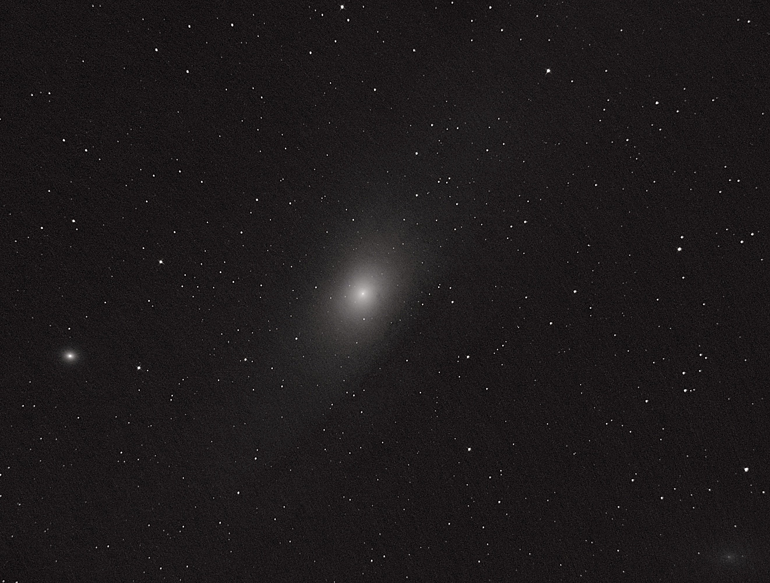

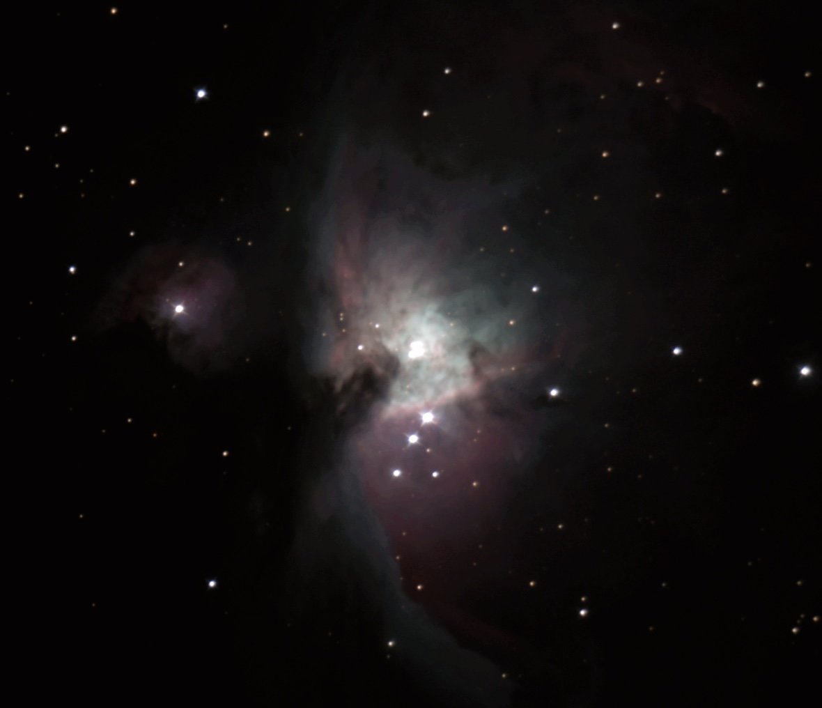

Bonjour à tous.
le revoila pour vous montrer le résulta de mon bricolage,
j ai couper un mon PO pour choper la Map et ça a marché!
gal d andromede
M42
(elle s affiche ?)
je rappel mon très modeste setup:
canon 1100d.sw 150/750 monture alt az !
100 pauses de 5 sec
