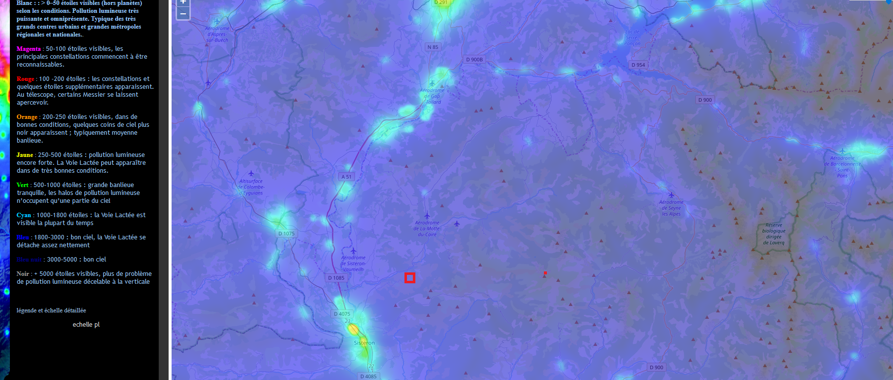

Niveau emplacement je suis au top, il ne me reste plus que le matos et bien sûr le savoir-faire. Actuellement j'ai un celestron astromaster 130-650. Le tube est correct mais la monture est vraiment pas terrible,  je pourrais garder le même tube et ne changer que la monture du coup? En plus de mon D5500 j'ai un ancien D40, combien coute de le faire dé-filtrer? Je vais voir avec Pierro Astro et me faire un panier histoire d'avoir une idée du prix. Mais les astres n'ont pas de prix ;)
En tout cas merci de tes précieux conseils et aussi ceux de Aka74,
Actuellement en vacances sur les hauteurs d'Aoste, je vais essayer de faire quelques photos ce soir avec mon trépied et mon APN.
Puisque tu as le tube, essaye avec. Pour la ma monture reste à déterminer l'instrument que tu veux éventuellement mettre dessus plus tard. Pour ton tube actuel, l'HEQ5 ira très bien et elle te donne de la marge jusqu'au 150/750.
