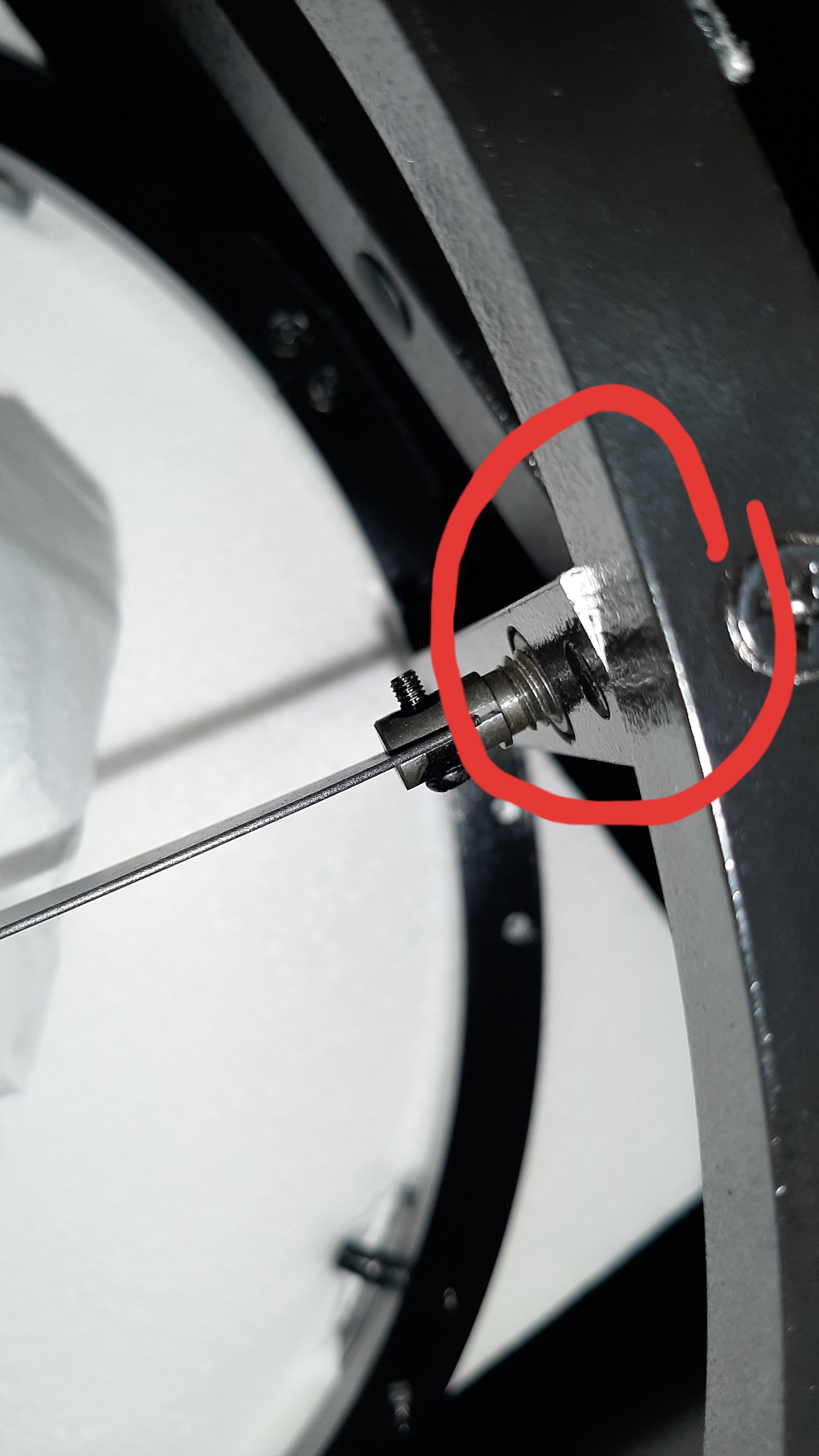

-Une branche de l'araignée mal serrée et donc la branche voilé.
-De multiples rivets mal tiré, je suis ajusteur monteur aero donc ce genre de défaut me brûle les yeux.

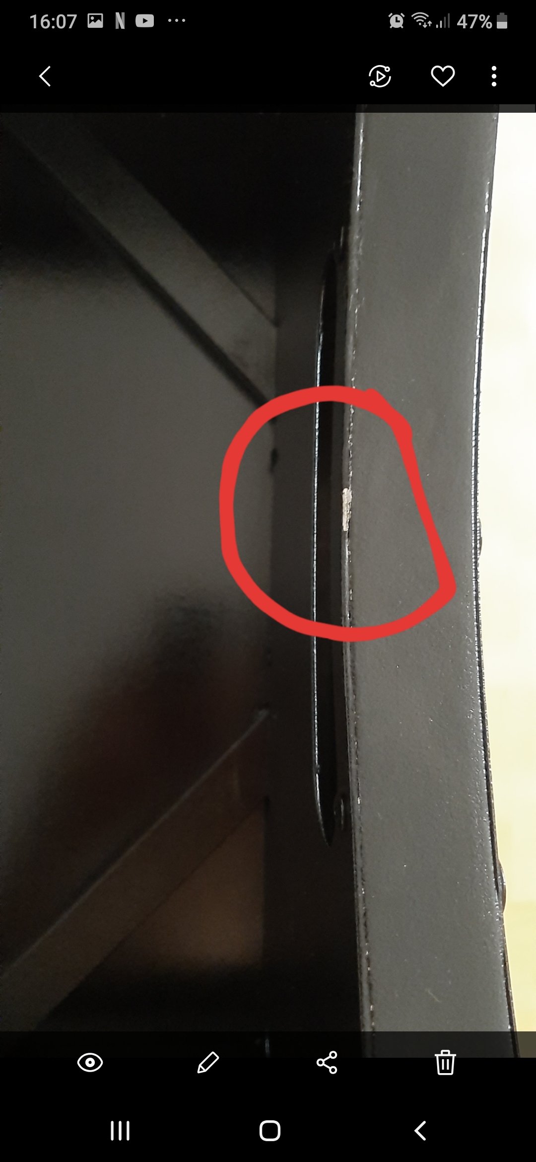

-De grossières retouches de peinture sur les roues d'altitude au niveau des molettes de serrage ainsi que du métal à nu sur le rocker.

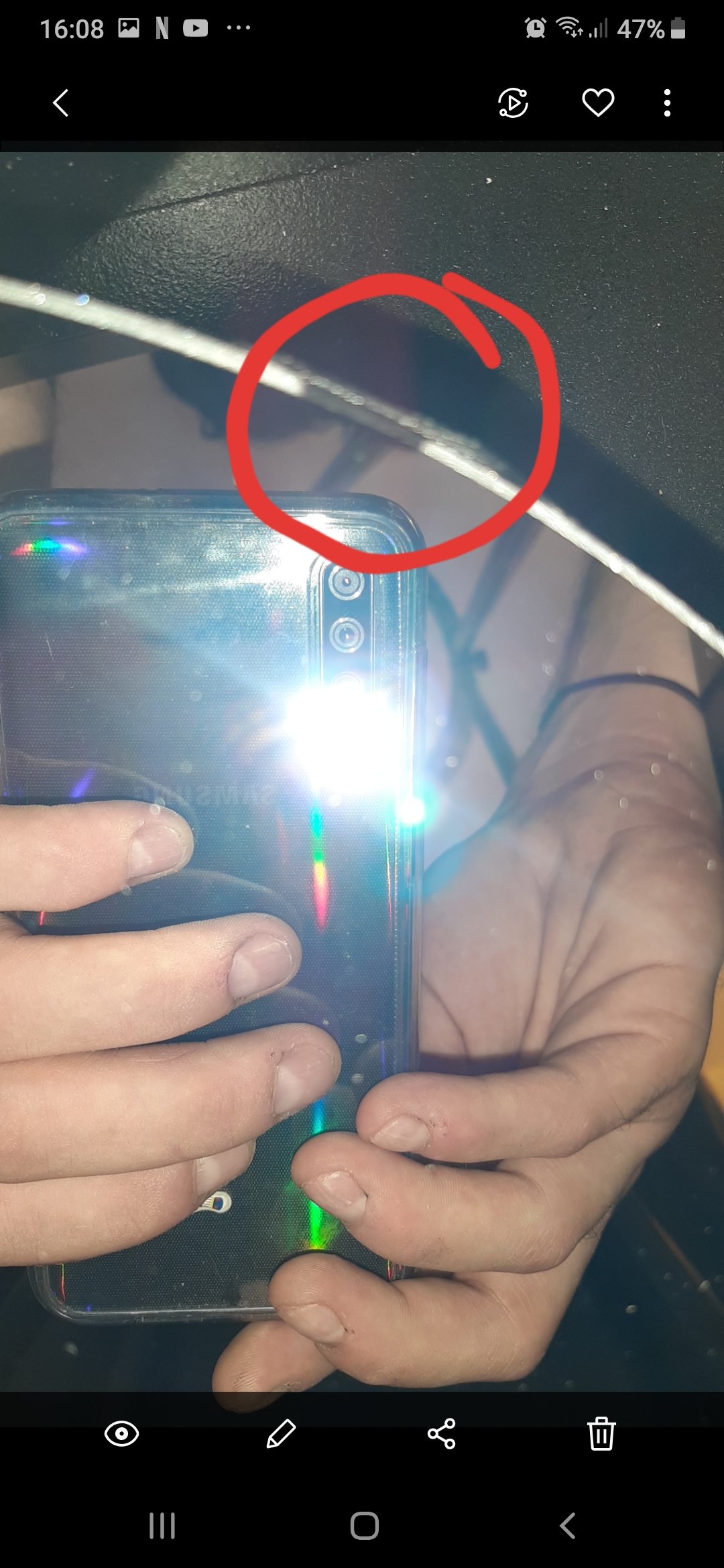

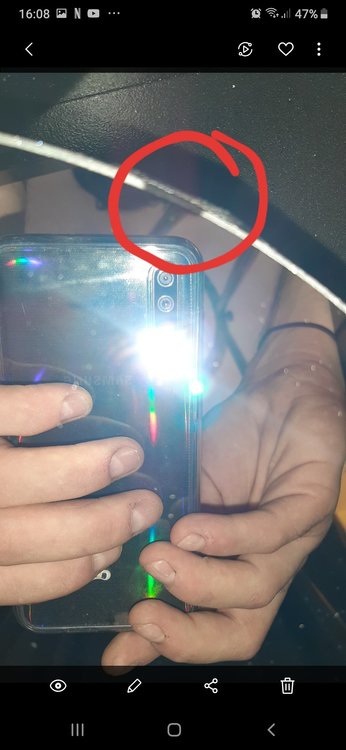

-Des traces noires sur le bord du miroir, je sais pas si c'est normal, je vous joins une photo pour avoir votre retour.

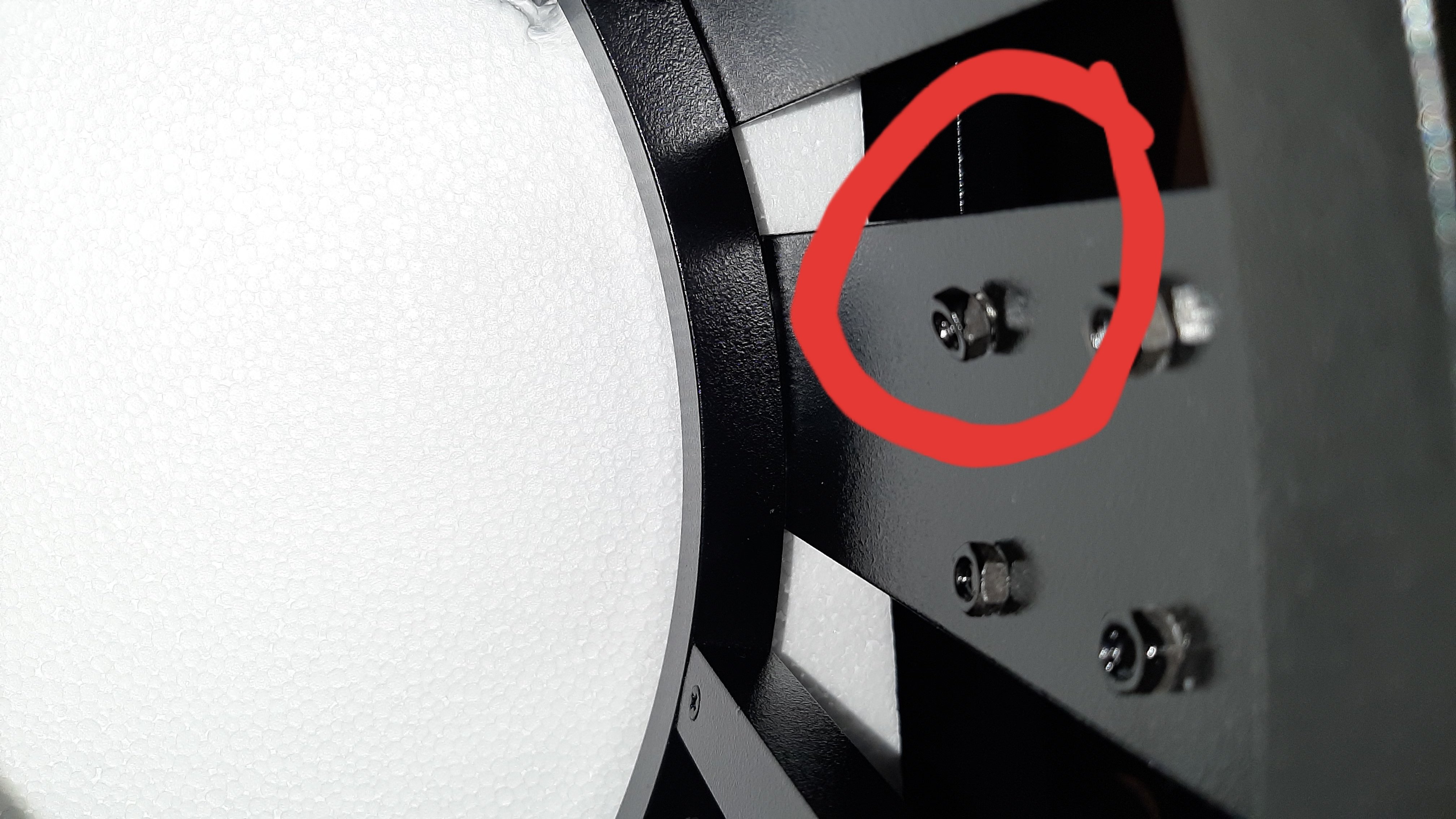

-l'assemblage de la cage du secondaire est vraiment pas top, les vis mal serrées et plusieurs défauts relevé.

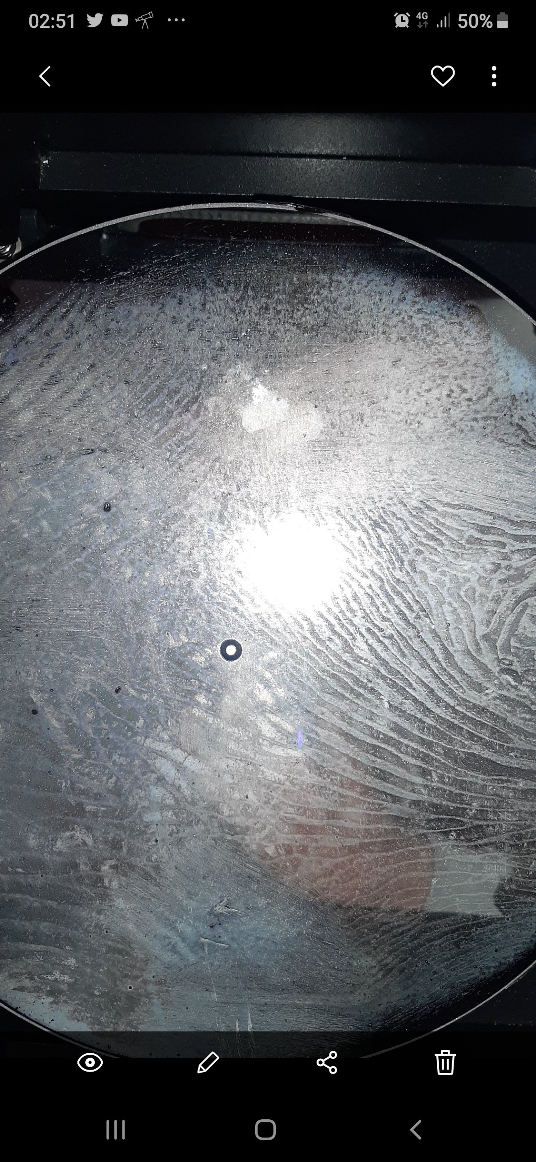

-en crachant un peu de buée sur le primaire je remarque le genre de zėbrure déjà vu sur d'autres postes.

Quant à cette trace noire, don't worry, c'est plutôt l'absence d'aluminure due aux griffes qui tiennent le miroir pendant le processus de dépôt de l'aluminium. Tu dois même en avoir trois en tout. :cool:

vérifie le serrage de toute les vis, surtout les minuscule btr sur le PO

pour le miroir, c'est juste les griffes lors de l'aluminure, j'ai les mêmes trace sur le mien et sur celui d'avant

Ce que tu as vu sur le miroir en revanche est normal car il s'agit de la marque de la patte qui retenait le miroir face vers le sol au moment de la pose de son aluminure.

Une fois rentré  au chaud, avec la condensation on voit bien les zėbrures dont je parlais.

Concernant les zébrures sur le primaire cela est dû au film de protection du miroir.

Oui j'avais lu aussi ce post où une photo montrait exactement ces mêmes zébrures si caractéristiques. Ce n'est effectivement pas normal, le papier de soie qui recouvrait le miroir à l'origine s'est surement froissé avec l'humidité et celà a dû rester dans l'état pendant suffisament lontemps pour marquer l'aluminure du miroir. Ce n'est surement pas grand chose concernant la transmission ou la diffusion du miroir mais sur un produit neuf c'est juste innacceptable sachant que cette pièce ne pourra peut être pas retrouver son éclat original.

Les zebrures j'ai eu les même. Au premier nettoyage ça part aisément.
Mais même avant le nettoyage cela n'avait aucune incidence.

Pour en revenir sur les zébrures, comme l'a bien dit Subwoof elles n'ont aucun effet sur l'observation.
