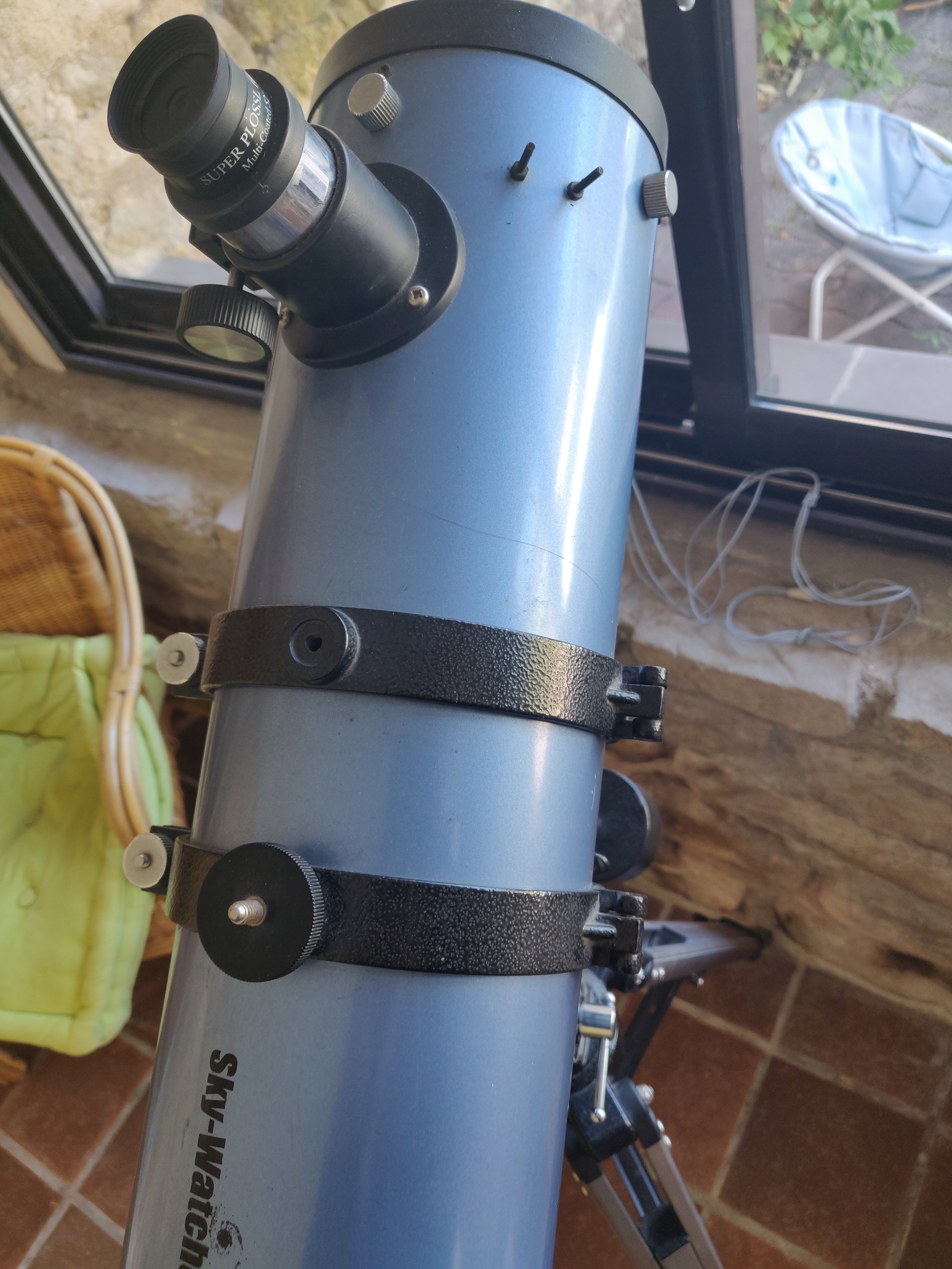

Je suis totalement néophyte et j'ai récupéré un téléscope Sky-Watcher skyhawk eq-1 (n114/500) qui est malheureusement incomplet, puisqu'il manque le chercheur de vue.
J'ai acheté un chercher sur le site astroshop mais manque de chance, il semblerait qu'il me manque un élément (un sabot ?) qui permette de fixer le chercheur sur la lunette (cf photo jointe).
Quelqu'un aurait-il l'amabilité de m'aider en m'indiquant le nom de la pièce manquante et si cela peut s'acheter séparément ? Ou alors comment je peux faire tenir le chercheur de vue autrement qu'avec du scotch :p
En vous remerciant par avance !
L'idée générale c'est qu'un chercheur est livré avec une base.
Il faut donc fixer cette base sur le scope (au double face ou avec les 2 vis qui dépassent chez toi).
Et ensuite tu clipse le chercheur sur la base.
Après tes 2 vis ne coïncident pas forcément avec la base que tu va acheter. Donc un peu de bricolage est peut être à prévoir ?
Genre re-percer la base en plastique.

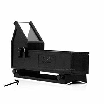

Exemple avec un Quickfinder :
Image associée
Ou un telrad :
