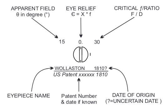

Cette formule ancienne fonctionne à f/D 4, procure un champ quasiment plat mais est destinée elle-même à des intruments à champ quasiment plat (pas de correcteur de courbure ni barlow à l'intérieur)
eyepiece.jpg.59b5af8d743768f8a1463133e34849cd.jpgmeade-SWA.jpg.e9cee7a10a823e982a34f0f51a3debee.jpg
