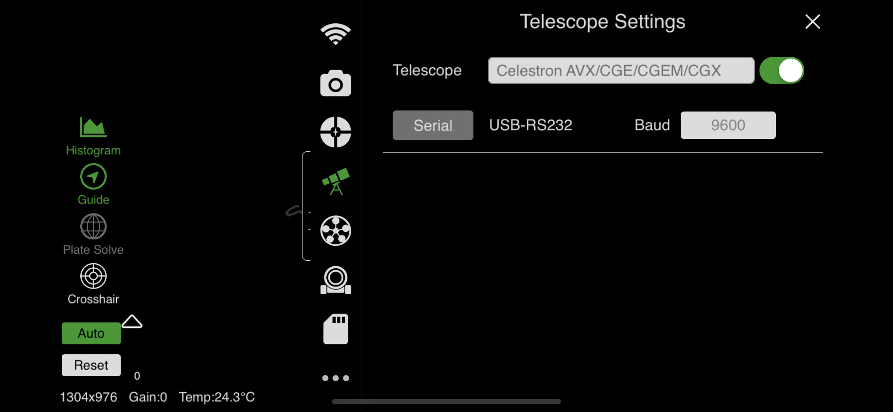

Je ne suis certainement pas très doué, mais je rencontre un problème de connexion entre l'ASIair et ma monture AVX.
Je connecte, je branche, j'ouvre l'app ASIair, la monture semble bien détectée (puisque l'icône telescope est active) :
mais quand j'ouvre les réglages, il n'y a que les 2 premières lignes qui s'affichent : telescope (Celestron AVX/...), serial (USB-RS232) et baud (9600). Rien concernant les coordonnées, la date, l'heure,... L'espèce de joystick en bas à droite n'apparait pas non plus :
IMG_4C43B37964C6-1.thumb.jpeg.2f8fc8c532f500636b2201a730f435ed.jpegJe précise que j'ai mis à jour le firmware de Celestron et que les autres périphériques ne semblent pas présenter de problème : cameras et focuser. Je n'ai pas de roue à filtres. La raquette de la monture s'allume normalement.
J'ai essayé avec un iPad et un iPhone.
Alors ? Est-ce qu'il y a quelque chose que je n'ai pas fait correctement ou est-ce un problème technique ? Et lequel ?

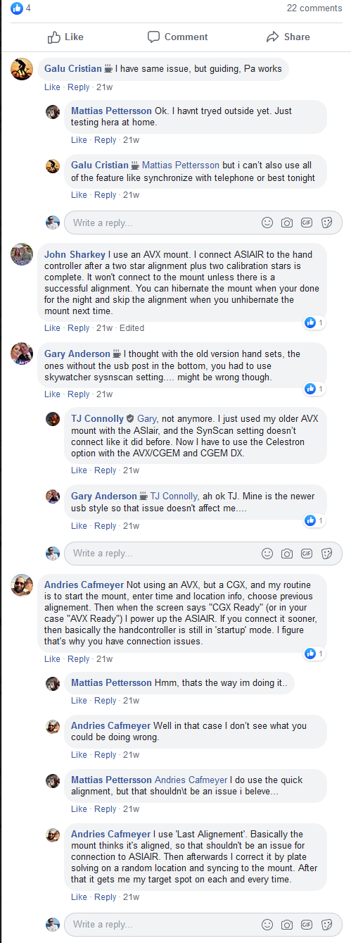

as tu trouvé le problème? J'ai également une avx et souhaite passer a l'asi air.
par contre, équipé d'un smartsense, je ferais ma MES ET alignement polaire sans l'asi air, puis je basculerai sur l'asi air.

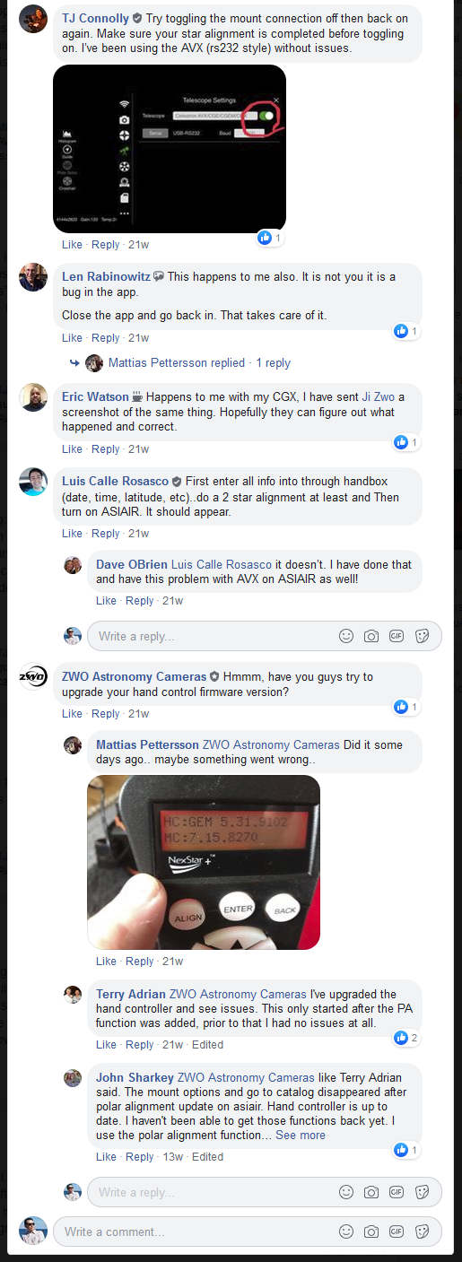

Mais je viens d'avoir une idée ! Car j'avais en fait un peu le même problème avec CPWI. Je l'ai résolu en attendant que la raquette indique qu'elle était prête avant de brancher le câble. J'essaierai tout à l'heure.
Ouais... j'ai testé et ça ne marche toujours pas (après mise à jour de l'appli et du firmware).
Au mois de septembre, j'avais cherché des infos sur le forum mais je n'avais rien trouvé. Si je comprends bien les échanges sur FB (qui datent un peu), le problème reste pendant. Je suis surpris que ZWO (qui est d'habitude plutôt réactif) n'ai rien fait.
