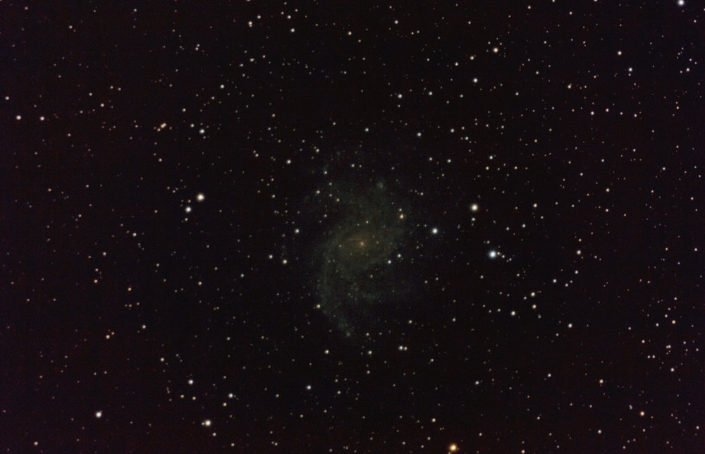

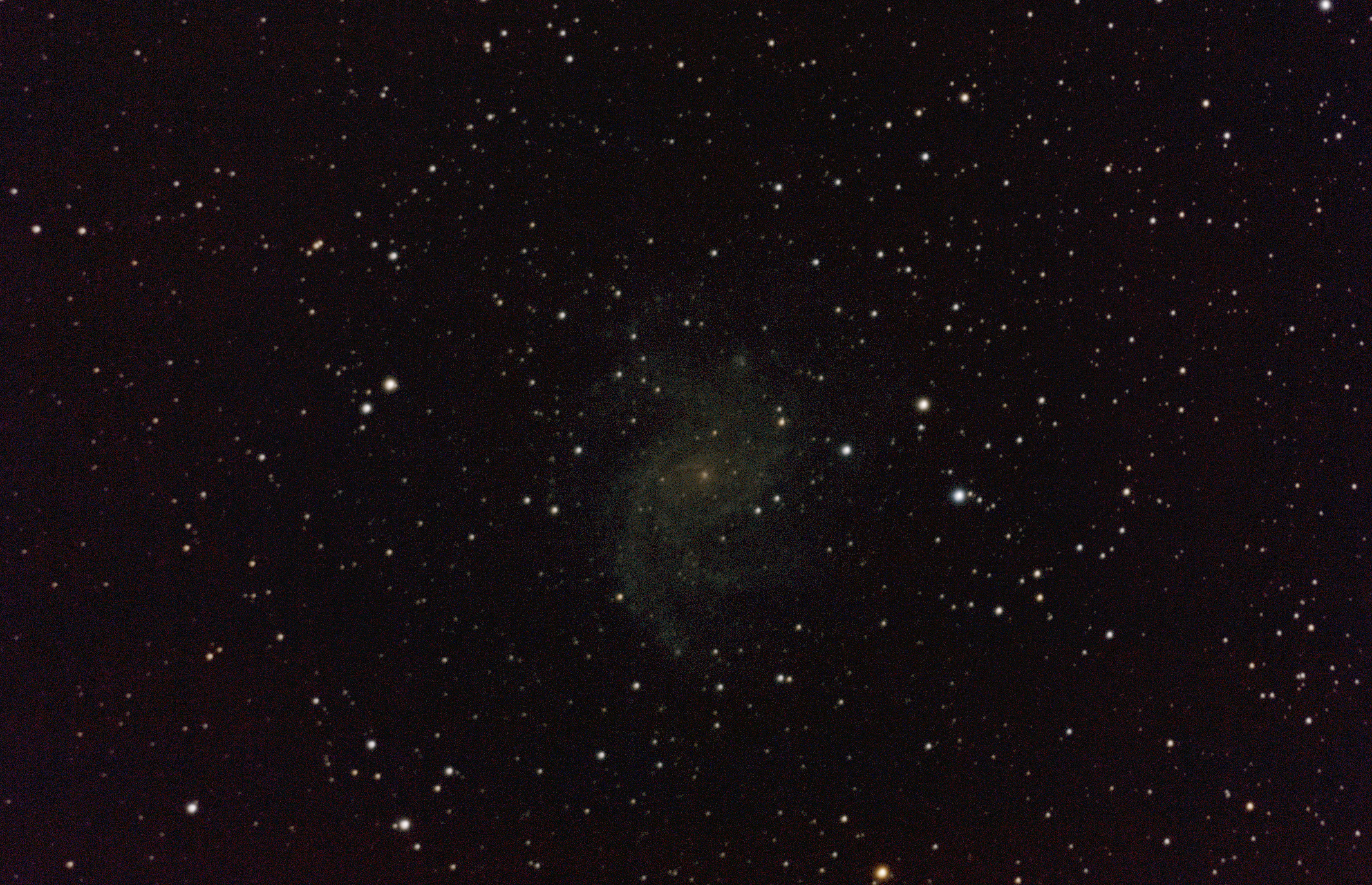

j'ai un bleme
ngc 6946 1h de poses par 20 S   sans suivi
canon 60D  iso1000    monture ioptron ieq45 gtn 2012
C8 a f11 backfocus a 165 mm fait essai a 90 et 105 mm c'est pareil et avec
un reducteur 6.3 c'est  pire.
pas de lune et un seul lampadaire orange a environ 30m.
d'ou vient ce phenomene,,
merci de votre réponse, des balaises en astrophoto
oui 31 DOF
pas de filtres
et le cache sur le viseur , peut-etre!, jamais pensé a cela.
oui moi aussi je penses plus a du vignetage.
le backfocus change la focale et engendre quoi comme problemes  ???
oui possible c'est pour cela que j'ai allongé la focale avec le backfocus mais sans résultat.
effectivement a 6.3  il faut tronquer 60% de l'image.
