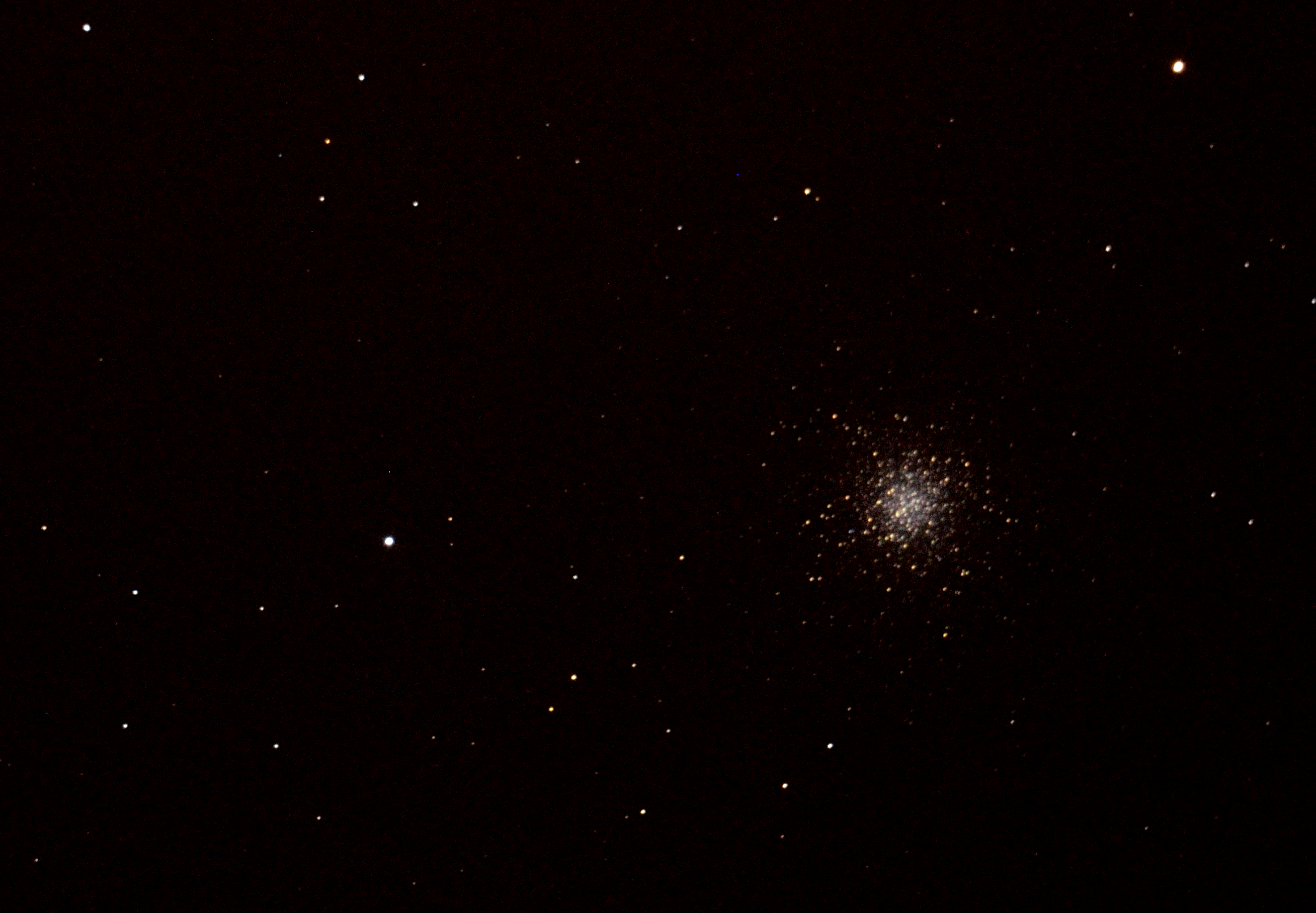

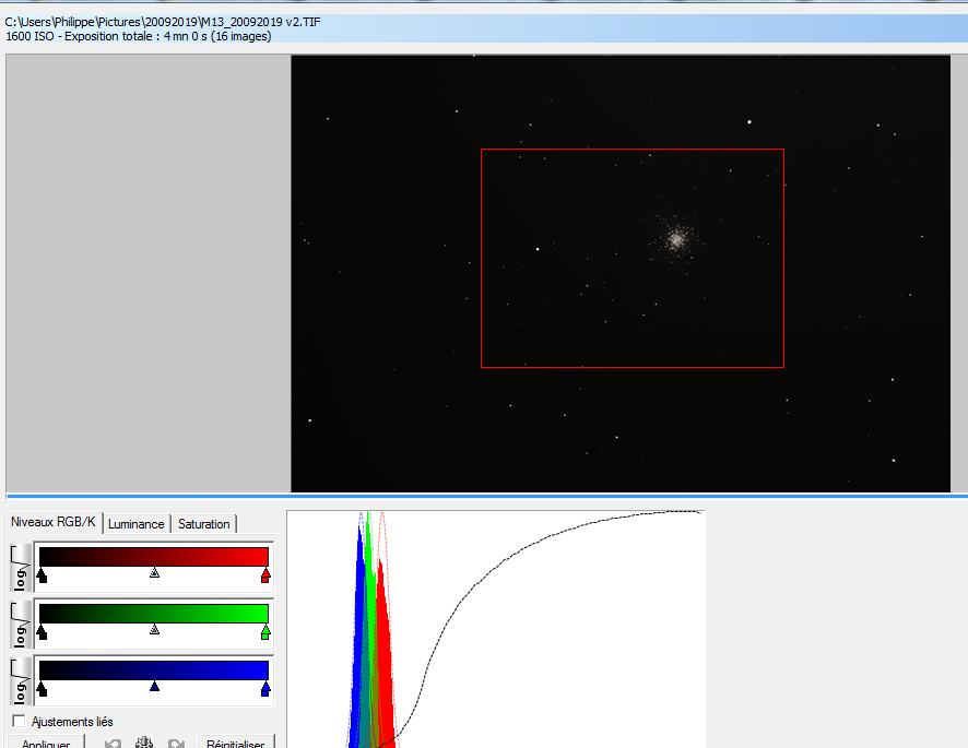

Je mixe le tout sur DSS et j'obtiens ceci dans l'interface (2eme tentative avec uniquement les 16 x photos à 20 sec) :
J'enregistre l'image au final et j'obtiens ce truc immonde :

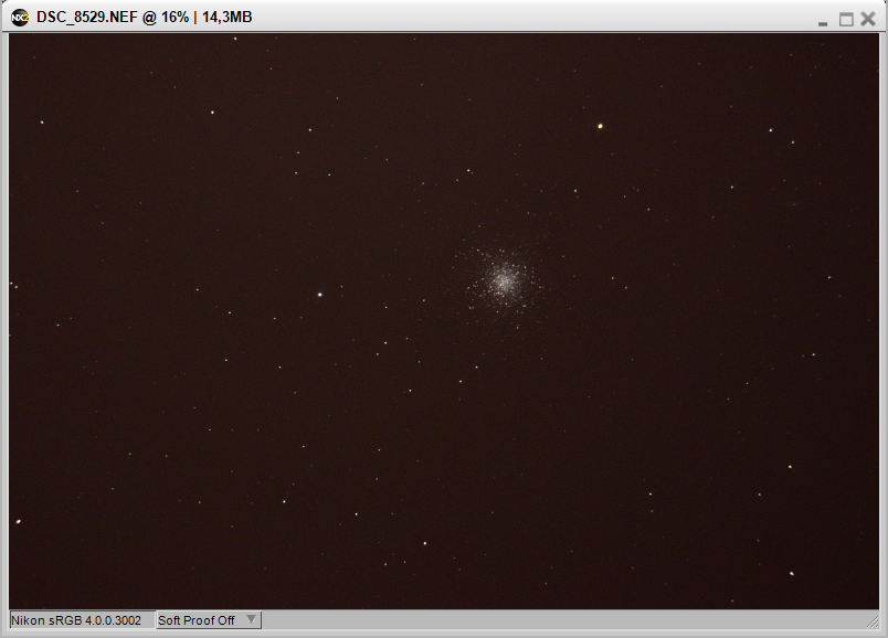

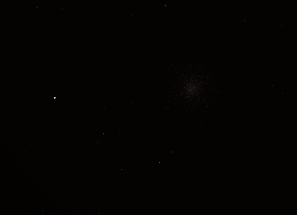

Or, quand j'ouvre une de mes images de 20 secondes j'ai ça (croppé et enregistré en PNG pour ne pas alourdir ):
Alors, petite précision  pas de correcteur de coma, je "digère" financièrement la monture et les petites "babioles" en attendant la partie autoguidage.
Mais pour en revenir aux photos, j'avis pris un peu au jugé une vingtaine de photos aux diverses durées et j'ai fait un premier traitement, c'était du même acabit.
Je me suis concentré sur les photos à 20 sec. uniquement car visuellement c'étaient celles qui rendaient le mieux avant traitement, et ben pas terrible comme vous pouvez le voir ! 😞
J'avais le document d'aide en parallèle pour suivre linéairement les instructions, j'ai suivi les recommandations.
Quelle boulette ai-je fait ?

Je n'ai pas trouvé la référence à un ajustement conseillé dans l'histogramme, je vois bien et j'ai relu posément le passage mais il n’explique pas qu'il faut positionner au 1/3 ou au 2/3 l'histogramme comme pour les flats !
Je vais regarder tes autres liens peut-être qu'ils parlent de ce point...

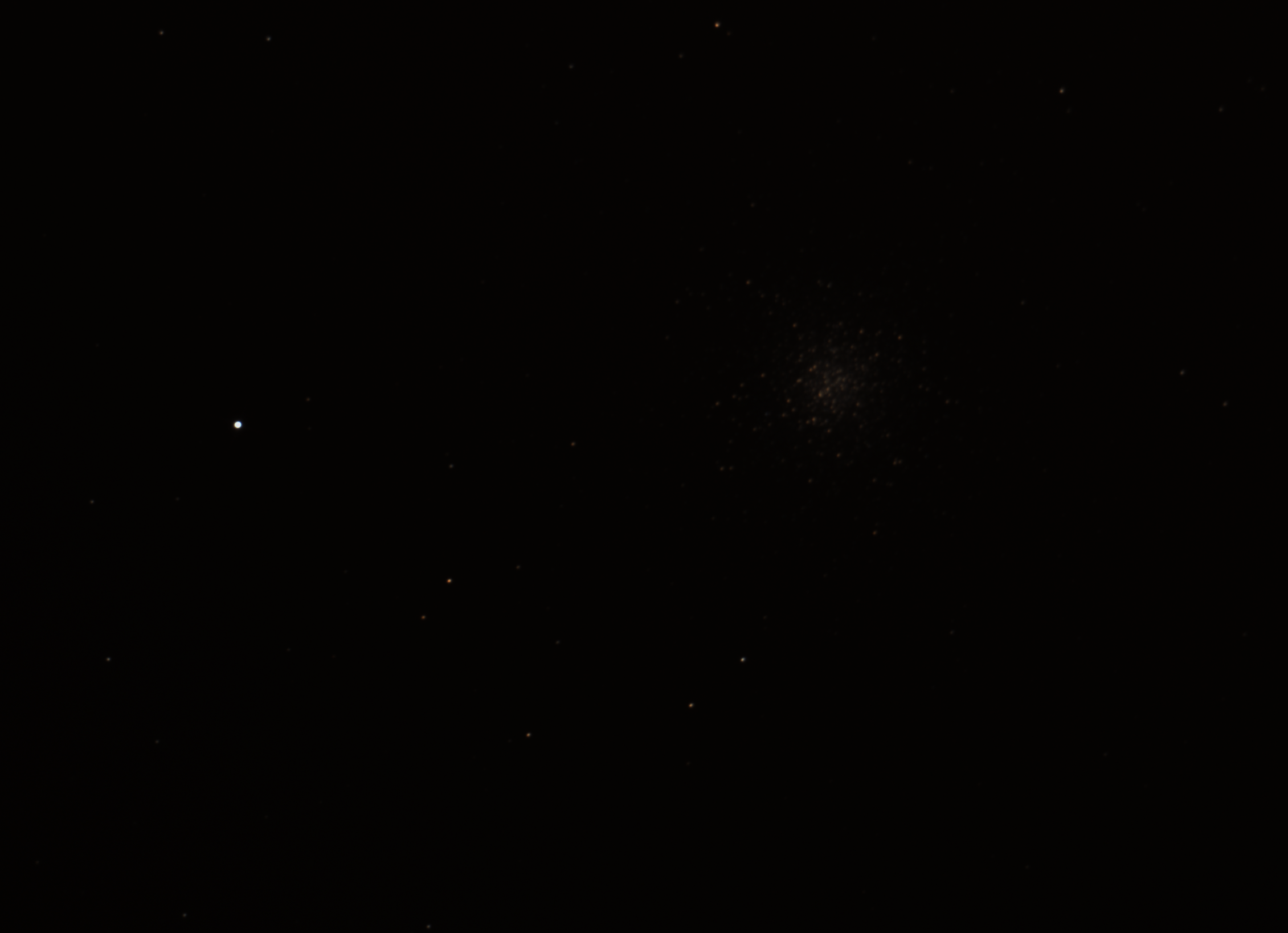

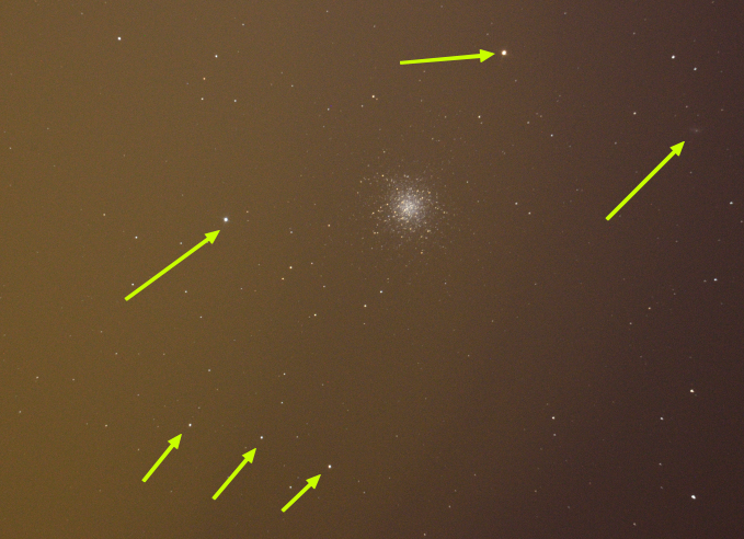

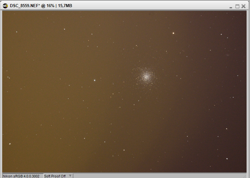

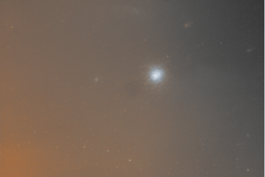

Bah en fait quand je regarde les photos dans un éditeur quelconque, voici ce que j'ai pour un pose de 30 secondes :
Et voici une des photos à 15 secondes (les 10s et 5s sont à peu près équilibrées de la même manière mais doivent forcement avoir moins de détails) !
On voit très nettement le halo sur la gauche qui s'étend sur les 3/4 de l'image vers la droite !
Ou alors, c'est le lampadaire de gauche derrière la haie dont je parlais au début de mon post qui est responsable !?
Mais celui de droite était plus près encore et de la même intensité...
Et pourquoi à 30 sec mais pas du tout à 20 ou a 15 ?
C'est pour cela que j'ai pensé que cela pouvait être dû à un problème de durée de pose !

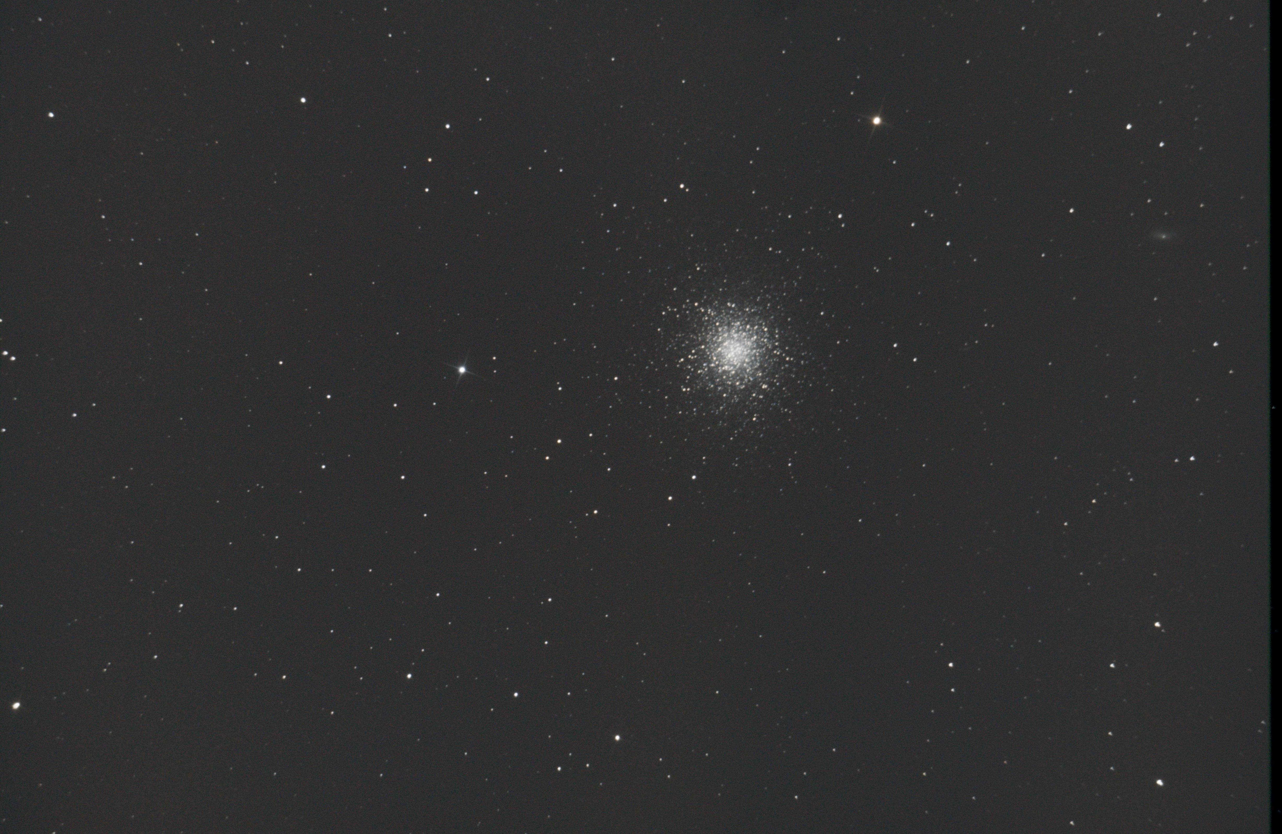

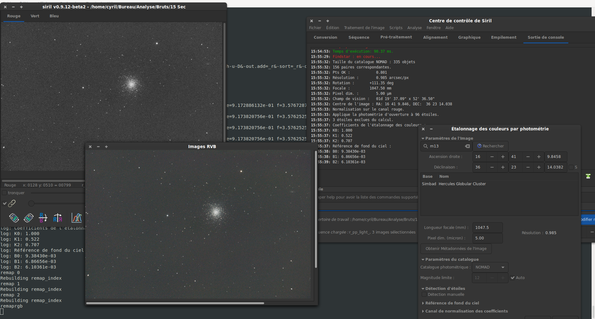

J'ai fini tout à l'heure le traitement sous Siril.
Heureusement j'ai pu suivre l’excellent tuto de Colmic sur ce site sinon, celui officiel n'est pas spécialement facile pour un premier contact, rentrant directement dans le vif du sujet !
J'ai pu suivre toutes les étapes mais le seul traitement que je n'ai pu appliquer c'est l’étape étalonnage des couleurs car il ne parvenait pas à identifier M13 avec sa base de données, même en manuel, en indiquant la taille précise des photo sites, etc...
Sur l'image de visualisation il indiquait un problème avec le fwhm en bas donc la définition ou la qualité ne devait pas être suffisante pour distinguer...

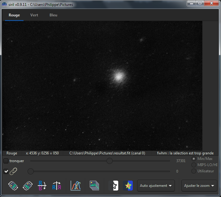

J'ai poursuivi, mais le résultat fait apparaître la surexposition qui était présente sur les fichiers bruts à 30s alors que DSS ne le faisait pas !
Le problème de contraste vient aussi du fait que malgré les explications je n'ai pas compris comment jouer avec l’histogramme, c'est pas très clair et le moindre mouvement fait partir en vrille le résultat...
Haute et basse lumière et tons moyens j'ai l'habitude quand je traite mes photos sur un soft de Nikon, mais là, il faut que je saisisse comment jouer avec les boutons ou les valeurs...
Encore plus bizarre, j'ai des artefacts curieux et trop parfaits pour êtres des pixels et assez gros qui apparaissent...
Encore un résultat différent mais totalement imbuvable...
Je vous laisse juger pour la photo complète...
Décidément...

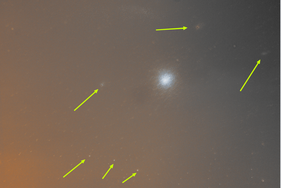

Par contre j'avais une question sur l'étape qui consiste à repérer les nébulosités sur la matrice avec les petits point verts (je n'ai pas le tuto sous les yeux et suis en pause au bulot) !
Où faut il les cocher ?
Là où il y a des objets je suppose, mais faut il, comme indiqué dans le tuto en décocher un ou faire le tour ?
Dans mon cas il y a M13 et peut-être un ou deux objets, même chose ?

Aucune crainte à avoir, tout ce qui se trouve à plus de quelques centimètres de la caméra ne peut être vu.
cette tache, ce n'est pas une tache, c'est ton étoile qui est simplement bougée dans tous les sens à cause de la registration qui s'est mal passée pendant la phase d'alignement. L'empilement des xx images a provoqué cette bouillasse au niveau de tes étoiles brillantes.
On distingue même la petite galaxie à côté de M13 sur les 2 images :
Pour moi c'est la phase d'alignement qui s'est mal passée, soit parce que certaines images sont complètement bougées, soit parce qu'il n'arrive pas à trouver d'étoiles de référence correctement.
En gros, pendant le script il y a eu empilement des images, mais pas d'alignement préalable.
DSS y arrive peut-être car il est moins sélectif que SiriL au niveau de la registration.
Reprend mon tuto avec le script basique (prétraitement_APN tout simple, sans correction cosmétique, sans drizzle), mais avant ça, fais impérativement un tri visuel de toutes tes images, regarde si certaines ne sont pas floues, bougées. Dans l'affirmative, tu supprimes ces images avant de lancer le script.
Tant que l'alignement ne sera pas correctement effectué, inutile d'aller plus loin dans le traitement, c'est là que ça coince déjà.

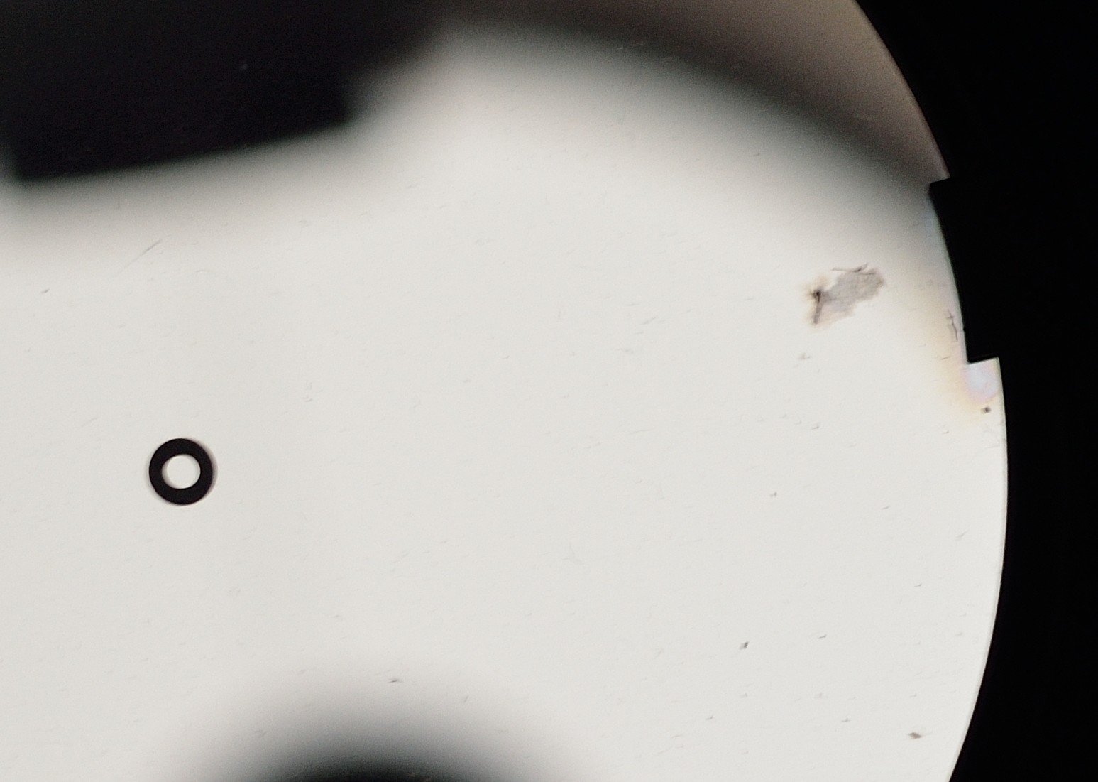

Suite de mon message...
je viens de prendre une photo de la tâche qui apparaît sur mon miroir primaire, ça me turlupinait, j'ai grossi, et cela ne me dit rien de bon...
Quand je disais que cela pouvait peut-être partir, cela ressemble plutôt à un "pelage" de la couche d'aluminure déposée...
Bon,c e n'est pas je pense ce qui explique tous mes autres soucis, mais cela ne doit rien arranger... 😞
Bien amicalement,
Philippe

Quand je regarde les logs, j'ai des écarts dans les rotations des images qui m'interpellent grandement et me font dire ce que je disais plus haut, ainsi que @Colmic, l'alignement échoue (probablement à cause de la qualité des images en entrée).
Sinon, le petit défaut du primaine n'est en rien la cause de quoique ce soit. Au pire, une telle tache fait a peine perdre en luminosité et contraste. C'est tout.

Pour les images, est-ce que je pourrais abuser de votre temps et expertise en vous mettant à disposition sur un lieu de stockage en ligne une ou deux photos pour avoir votre avis ?
fait donc.
Il y a 2 heures, lock042 a dit :
fait donc.
Merci ! 😉
Tu trouveras ; et ceux que cela intéresse ; un fichier compressé avec 3 images de chaque : brut / dark / flat / offset.
  - https://we.tl/t-DPL2nsOaRq
Elles sont prises au début milieu et fin de la série.
J'en ai mis au moins une pour les différentes durées mais tous mes essais sur Siril ont été effectués sur celles de 15sec.
Bien amicalement
Philippe
Déja je vois un gros problème dans tes flats. Ils ne sont pas du tout homogène !!!
A part ça, aucun problème. Même si seulement 3 images est bien trop peu pour se donner une réelle idée1010874270_Capturedcrandu2019-09-2415-56-19.thumb.png.29fa8039221264fba1d348c0cb9c5a66.png.
il y a 23 minutes, lock042 a dit :
A part ça, aucun problème. Même si seulement 3 images est bien trop peu pour se donner une réelle idée.
Re,
Quel est le problème avec les flats, que veux-tu dire par "pas homogènes" !??
Sinon, qu'est-ce qui peut aller de travers sur 20 images et pas sur 3 !!??
Tu arrives jusqu'au bout ou presque ?
As-tu noté les fameux problèmes de rotation, 3 photos c'est peu-être un peu court pour le noter ?
Je peux te faire passer toutes les images pour voir la série complète, mais je ne voudrais pas abuser de ton temps !?
Etant donné que j'ai suivi toutes les étapes comme tu peux el voir dans le log, je ne saisis pas !
Ou alors il y en aurait une image ou deux ou plus dans le lot qui sèment la zizanie ?
Là j'ai besoin d'aide pour saisir où ça part en eau de boudin car il n'y a pas 36 manips dans cette partie du déroulé de Colmic, les scripts faisant tout le gros du travail  ! 😞
Bien amicalement,
Et encore merci pour le temps consacré ! 😉
Philippe
Modifié par Phil49
il y a 1 minute, Phil49 a dit :
Moi la j'ai fait manuellement vu la structuration de tes fichiers
Quel est le problème avec les flats !??
Y'en a pas un pareil sur les 3. Un flat c'est censé être homogène.
Fait passer les NEF de
- tes FLATS
- tes offsets
- tes darks
- tes brutes de 15sec
il y a 3 minutes, Phil49 a dit :
Oui sans un seul soucis.
Ok, je prépare cela, ça va être plus long à uploader qu'à télécharger ! 😉
Pour les flats, je n'ai pas encore de boîte, donc système D, j'ai pris dehors (il y avait un peu de soleil) une couverture plastifiée blanche en mode manuel pour fixer les paramtres sur tous les clichés à la sensibilité des bruts c'est à dire 1600 iso, à f/16 et 1/1000s.
Je suis preneur si on me propose une meilleure idée  ! 😉
Bien amicalement
Philippe

Pour en revenir à l'histogramme, oui, tout à fait d'accord, il est épouvantable à utiliser (je sais la critique est facile, c'est un avis personnel, peut-être aussi un point d'amélioration en termes d'ergonomie ?) il est hyper sensible, si l'on agit sur les basses lumières puisque le tuto dit de ne surtout pas toucher les hautes !
Les tons moyens ça va à priori même si c'est assez sensible au mouvement aussi !
Je travaille beaucoup sur les tons moyens dans la vie courante quand je prends des photos "standards", c'est super pratique pour les rendus légèrement bouchés sur certaines zones avec fort contraste !
Mais peut-être que c'est moi qui m'y prends mal avec les curseurs ! 😉

Il y a 4 heures, Phil49 a dit :
Reste à voir ce que cela va donner...
Un empilement, gradient et étalonnage des couleurs en ayant utilisé les scripts sans flats.
