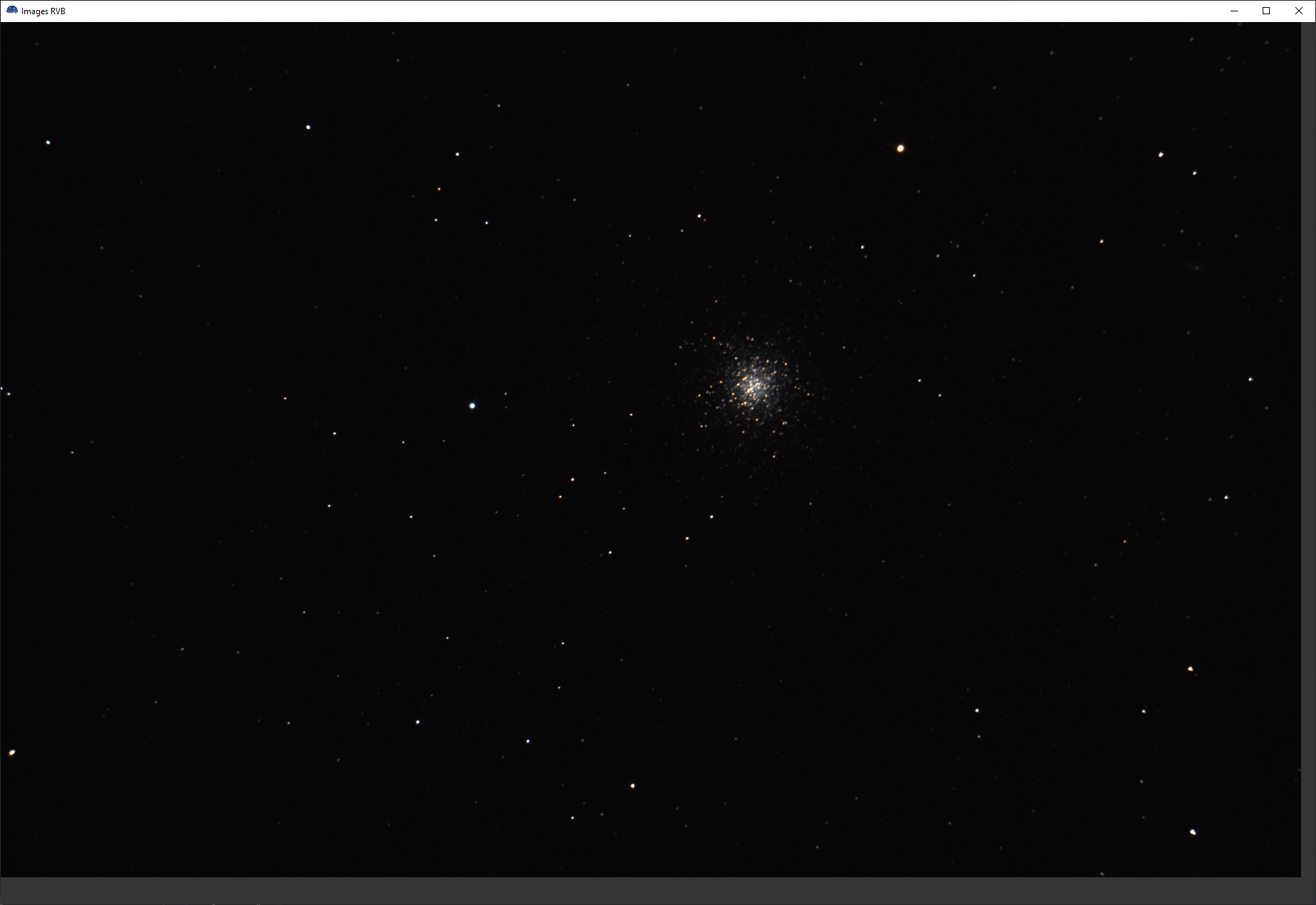

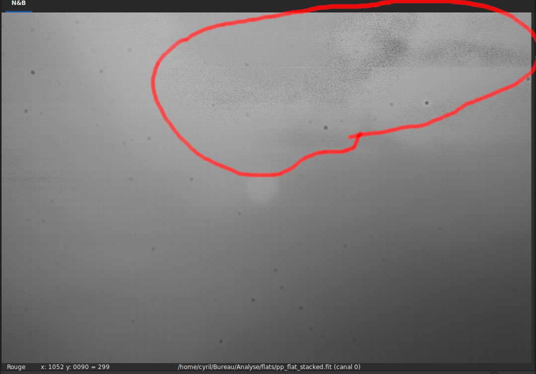

  Le 25/09/2019 à 11:42, lock042 a dit :
Regarde la zone du master flat que j'ai entouré. C'est elle qui fout la merde.
@Colmic sera d'accord avec moi pour dire : il vaut mieux pas de flat qu'un mauvais flat.
Voir davantage

Ok, les flats sont merd.. !
Effectivement al photo est parlante !!!

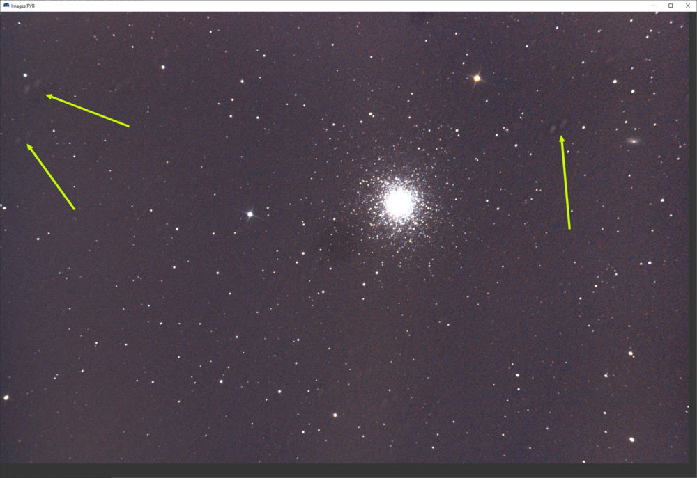

Oui oui c'est les seuls coupables. Regarde mes commentaires. J'ai fais les traitements sans utiliser les flats et tout va bien.

j'ai moi aussi téléchargé tes images et réalisé un traitement.
Dans tes flats, seuls 3 sont exploitables, tous les autres sont saturés et foutent la merde.
J'ai donc conservé les 3 premiers flats qui paraissent corrects et lancé le script pré-traitement APN uniquement sur les images de 15s (et donc avec flats, darks et offsets).
Tout va bien, tu as pas mal de gradient dû à la PL ou tes lampadaires (voire les 2), mais le retrait de gradient fonctionne très bien.
Voici le résultat :
J'ai pas trop poussé les curseurs car sinon tu as une trame diagonale qui commence à apparaître, et on voit que les flats n'ont pas complètement retiré les défauts de l'image :
En conclusion : elle est très bien cette image pour une première :)

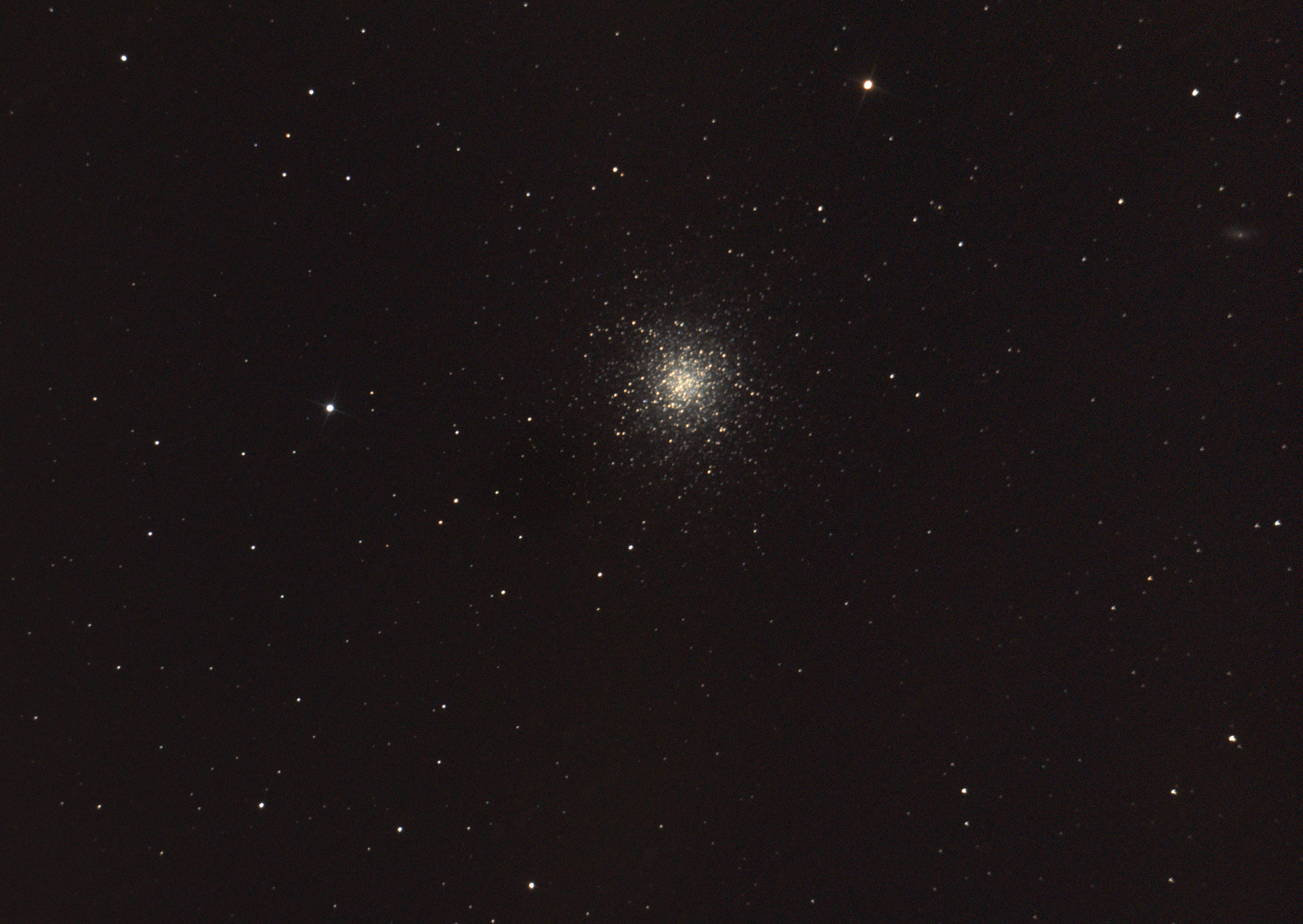

Avant de te répondre, voici le résultat d'un traitement complet Pré-traitement APN avec drizzle et correction cosmétique, toujours avec les DOF (comprenant les 3 flats corrects),
Avec option asinh pour décramer le coeur de M13, sous SiriL.
puis reprise de l'image sous CS selon mon tuto :
Bref, elle est très bien cette image :) Tu peux cliquer dessus pour la version 1920 de large (j'ai dû réduire pour WA, l'originale est en 4k).

En analysant plus finement ton image (sur la full), j'y vois 3 petits soucis
- un très léger défaut de suivi (normal si tu n'as pas d'autoguidage)
- un petit soucis de collimation
- un très léger soucis de mise au point, peut-être uniquement dû à la décollimation.
Mais bon, pas mal d'astrams s'en contenteraient déjà largement :D

Première opération : virer le gradient (et donc en mode de visualisation auto-ajustement).
Puis ajustement des couleurs par photométrie (toujours en auto-ajustement).
Ensuite tu repasses la visualisation en mode linéaire.
Puis tu lances asinH. En jouant sur le curseur du haut uniquement. Et en y allant très mollo ! Commence par 1/10 de la barre.
L'image noire va progressivement se dévoiler, tu observes le centre de M13 qui ne doit pas saturer.
Puis tu fais un ajustement de l'histogramme pour dévoiler le reste de l'image, normalement le coeur de M13 ne devrait pas cramer.

Bonjour Colmic,
Euh, je ne suis pas sûr de suivre tes étapes !
Première opération : virer le gradient donc c'est la même chose que le déroulé de ton tuto à cette étape...
Puis ajustement des couleurs : c'et bien aussi l'étape suivante dans ton tuto...
Ensuite tu repasses la visualisation en mode linéaire. Là aussi...
Puis ton lances asinH : là oui, c'est effectivement où je l'ai déniché en refaisant tout le déroulé hier, donc c'est uniquement à partir de là que l'on change du déroulé de ton tuto ?!
Le curseur du haut : sous entendu celui des basses lumières, pas les tons moyens symbolisés par un triangle blanc, bien d'accord  ?!
Par contre as tu une astuce avec ce satané bouton car franchement c'est impossible de le bouger sans qu'il parte en vrille au moindre titillement !
Le graphe fout le camp, il faut réinitialiser pour retrouver ses petits c'est une galère sans nom !
J'ai éssayé de zoomer, mais c'est pareil !
Bref comment tu fais pour bouger ce bousin hyper supra hyper sensible !!!??
J'ai abandonné hier cette étape tellement ça m'a gonflé !
Demande au père Noël pour la nouvelle mouture : un histogramme qu'on peut modifier sans avoir l'impression de bouger un trackpad avec un gant de box ! 😉
Du coup j'ai récupéré le Tiff, j'ai repris mon Nikon Nview où on peut travailler la courbe "finger in the nose" (et ajouter des viewpoints), comme sous Photoshop d'ailleurs et j'ai pu constater qu'effectivement le centre est cramé, donc avec les outils "standards" très très difficile de faire apparaître de l'info disparue...
J'ai obtenu un résultat honorable très proche du tien à l’exception du centre...
Je vais voir si sous asinH la manipulation telle que tu l'as décrit sera plus aisée... 😉

Non je parlais de la fonction asinH.
Quand tu lances cette fonction, tu obtiens une fenêtre avec 2 curseurs.
Moi je joue uniquement sur le curseur du haut, et genre 1/10 de la barre, juste histoire de faire apparaître M13 du fond noir.
Une fois que tu as appliqué la fonction asinH, tu peux lancer l'histo.
Moi je clique sur le bouton "engrenage" pour faire l'ajustement en auto, qui généralement me convient bien.
Mais attention, ce bouton engrenage ne fonctionne correctement que si tu as au préalable correctement découpé ton image (crop) pour virer les pourtour noir.
Sinon la fonction ne fonctionne pas bien.
L'astuce pour bien gérer l'histo, c'est 1. d'étendre la fenêtre histogramme sur toute la largeur de ton écran et 2. de zoomer avec le clic sur +.
Si tu as cliqué sur l'engrenage et correctement découpé l'image au préalable, normalement tu as les bon histo du premier coup.
Ensuite tu peux toujours le reprendre sous Photoshop.
