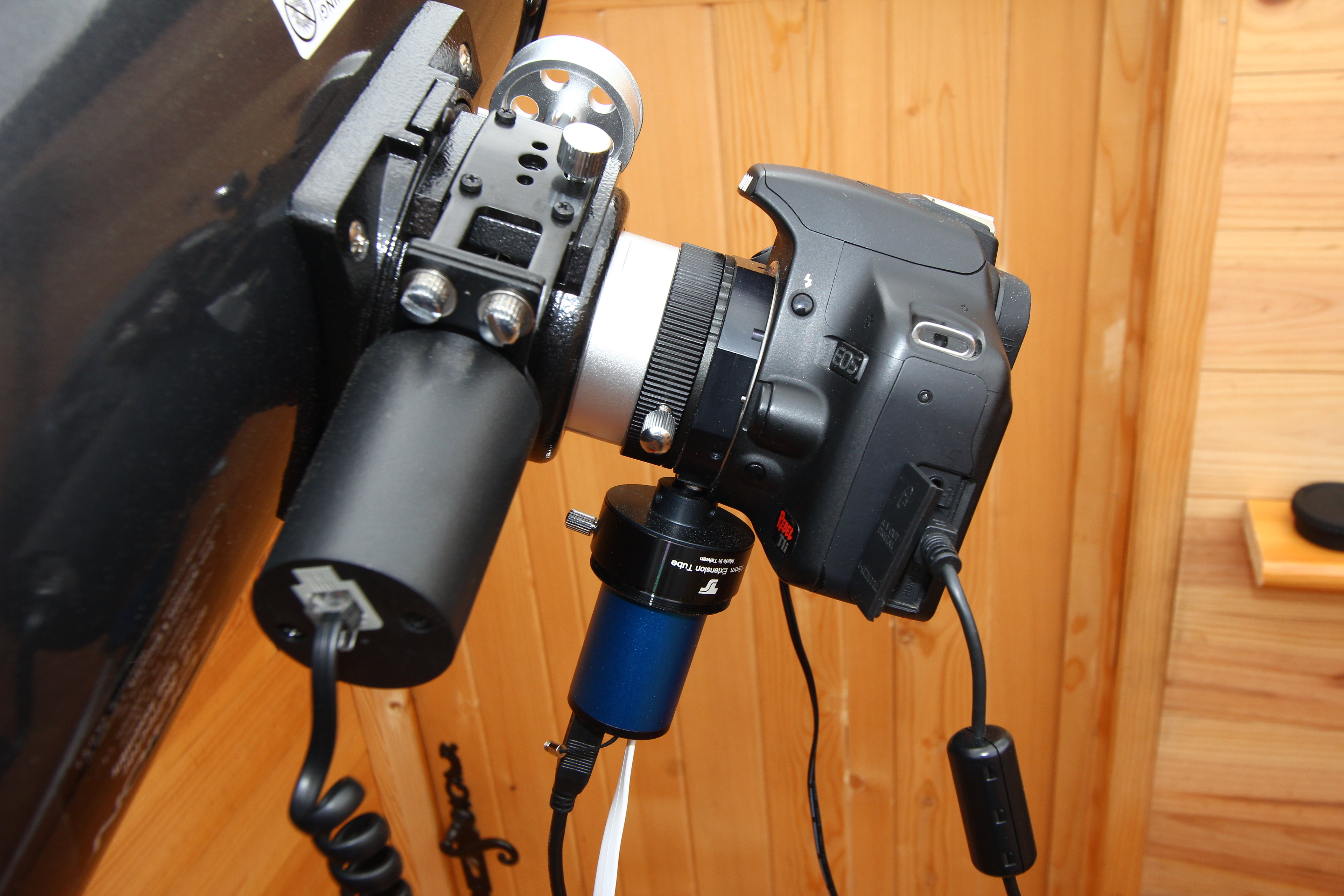

Une photo du montage actuel :
Si vous avez des suggestions... :)
