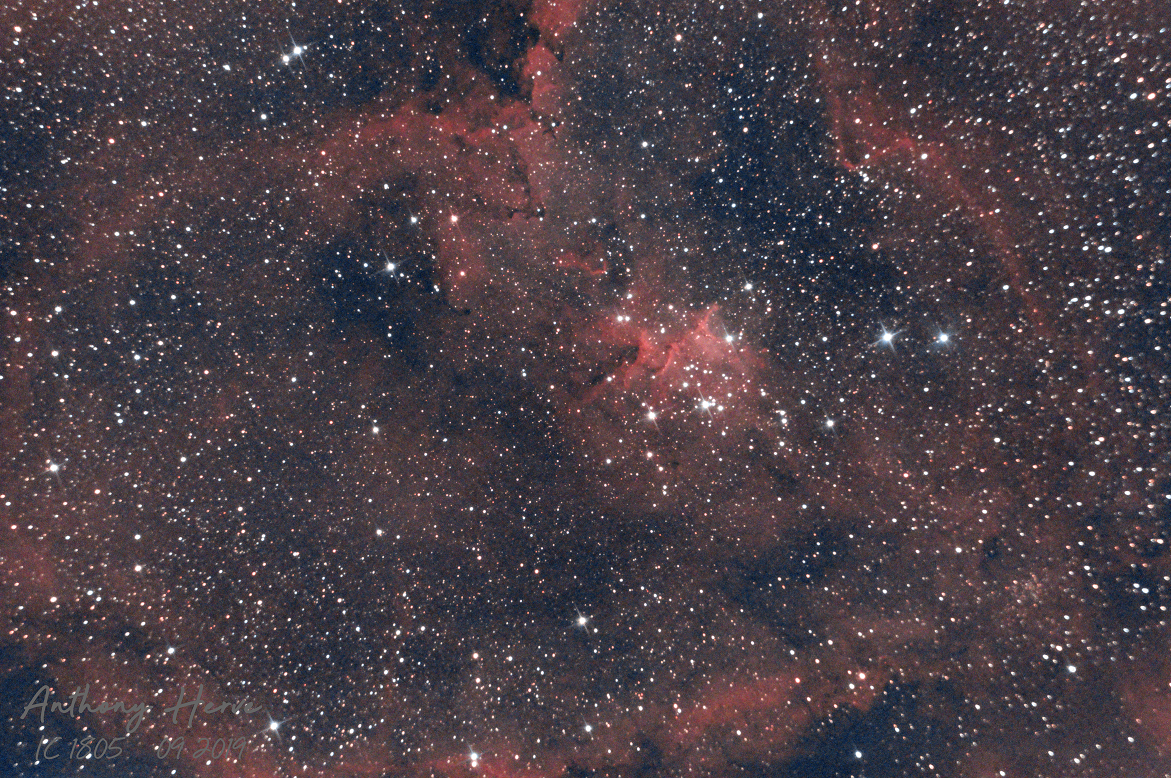

Vu le ciel de ces derniers jours et malgré la lune (66%) et le vent (15Km/h)j'ai sorti le 150.
Braqué du coté de Cassiopée pour une photo de la nébuleuse du cœur.
J'était contiens que je ne pouvait pas l'avoir entière (site Telescopius) mais je suis quand même content du résultat.
L'autoguidage a dignement lutté contre le vent pour ce résultat.
Toujours sans correcteur de coma....
Résultat:
.IC 1805 – par Anthony HERVE – 20 septembre 2019
Prise de vue :  : Canon 500D (défiltré+filtre UHC-E+Magic lantern) + Skywatcher 150/750 sur monture EQ5 motorisé courroie + Lunette Skywatcher 80/400 munie d'une caméra T7C . 140 poses x 120sec x 1600 iso (4h40min) redescendu a 99 poses x 120sec x 1600 iso (3h18min)(sélection sur Pixinsight)
103 Dark / 97 flat / 119 offset
Traitements : Siril + PSC6
Niveau de l'astrophotographe : 14ème sortie
Lieu: 50260 Breuville

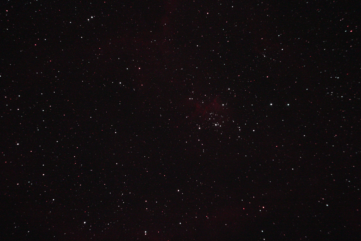

Petite question, pourrais-tu me montrer à quoi ressemble une brute car j'ai déjà essayé de la prendre en photo (je n'ai pas de filtre donc je ne sais pas si cela change quelque chose) et je ne vois rien sur mes photos 😫

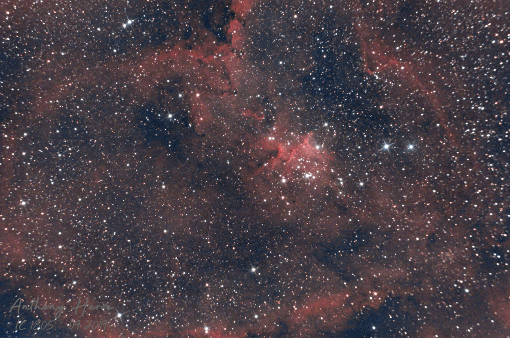

Bravo  très jolie.
J'aime beaucoup le cadrage.
Mais fais attention à ton fond de ciel qui tire vers le bleu.
Je te conseille de faire un masque de sélection sur le fond de ciel  (photoshop)  afin de l'isoler  et de supprimer le bleu . Menu selection/plage de couleur/ sélectionne le fond de ciel, dose la tolérance, valide, puis clique droit sur la sélection pour creer un calque de sélection et retravaille ce calque dans Image/ réglage/balance des couleurs. Dans un premier temps désactive l'image en dessous du calque crée / Utilise dans l'onglet fenêtre l'histogramme des 3 couleurs en visu , fais en sorte que les 3 histo se superposent le plus possible. Tu peux aussi désaturer un peu ce fond de ciel afin de le rendre un peu plus noir . Arrange toi pour que le RVB ( fenêtre "infos"soit autour de 25/25/25 (ou 20/20/20 selon les gouts") pour ne pas avoir un noir ni  trop collé ni trop délavé.
Tu peux aussi appliquer à ce calque un petit flou gaussien de 1 pixel (onglet filtre) pour lisser le fond de ciel et faire disparaitre un peu le bruit
