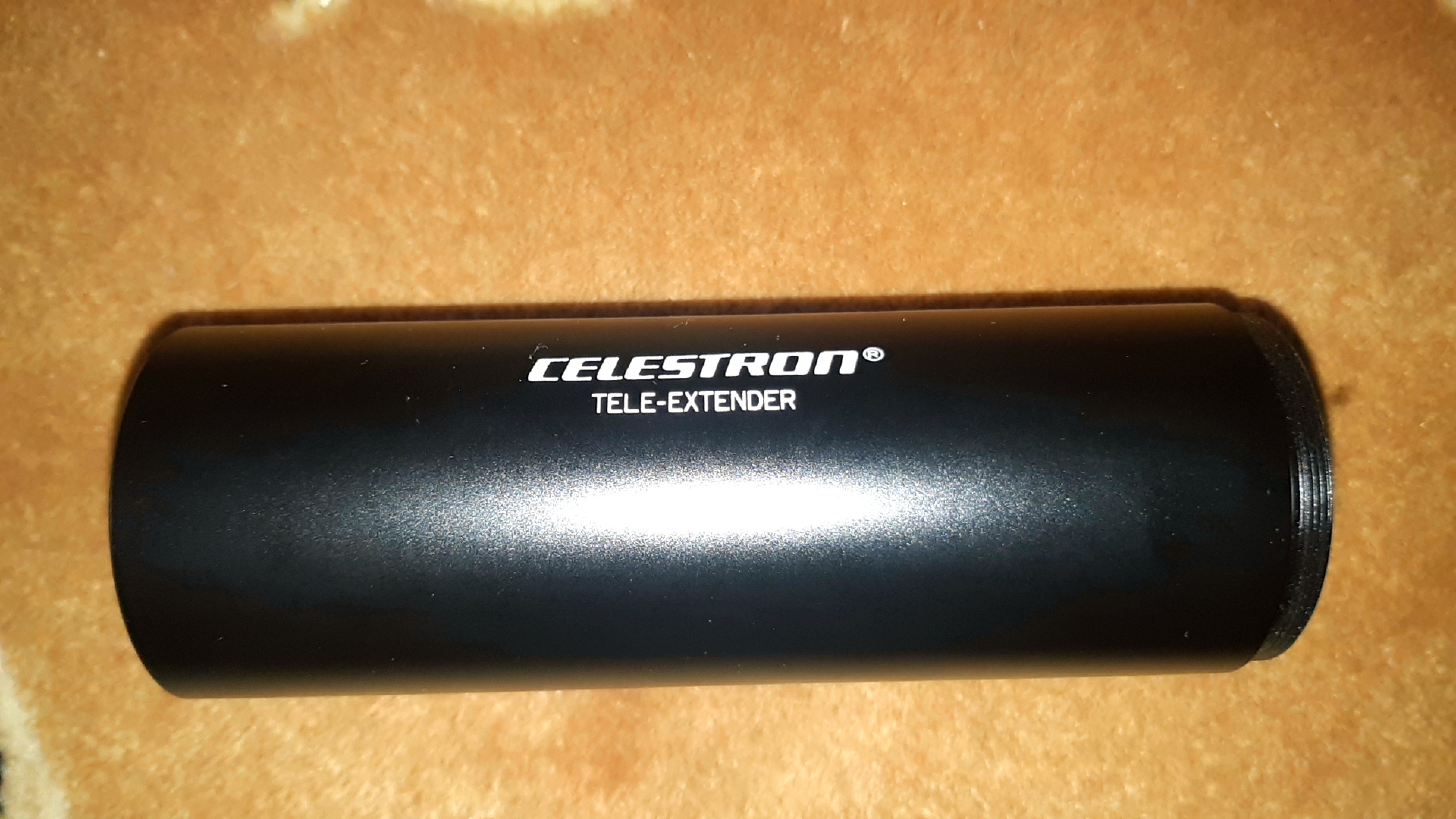

-J'ai un extender célestron, je sais pas à quoi ça peut bien me servir, shcreugneugneu

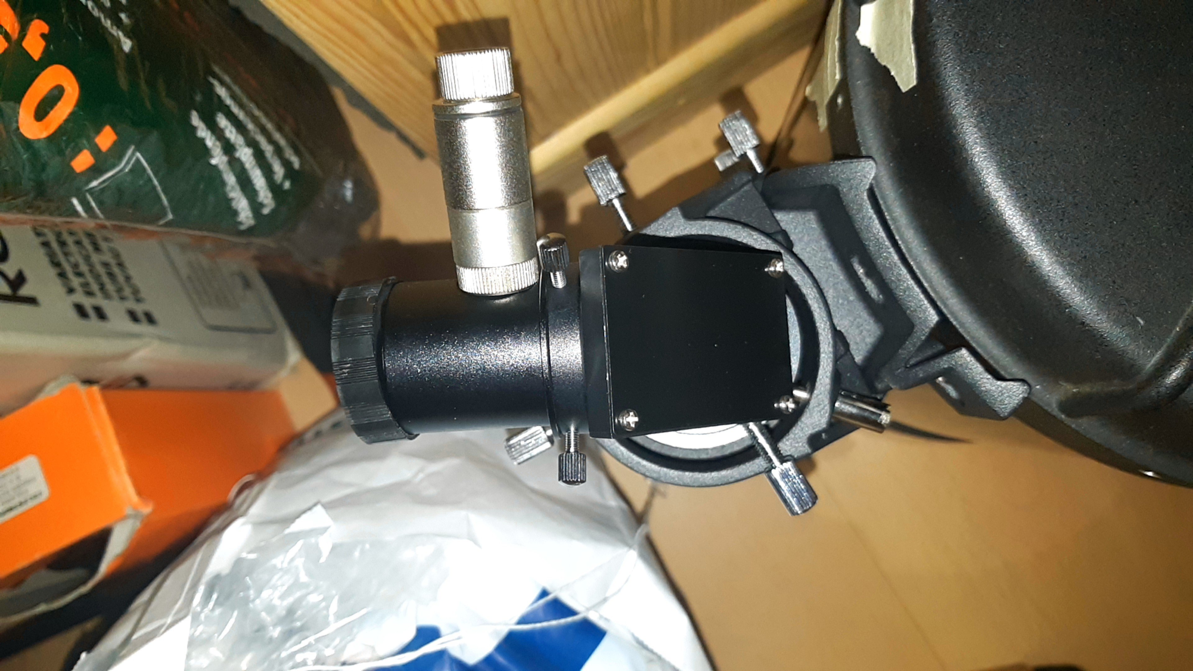

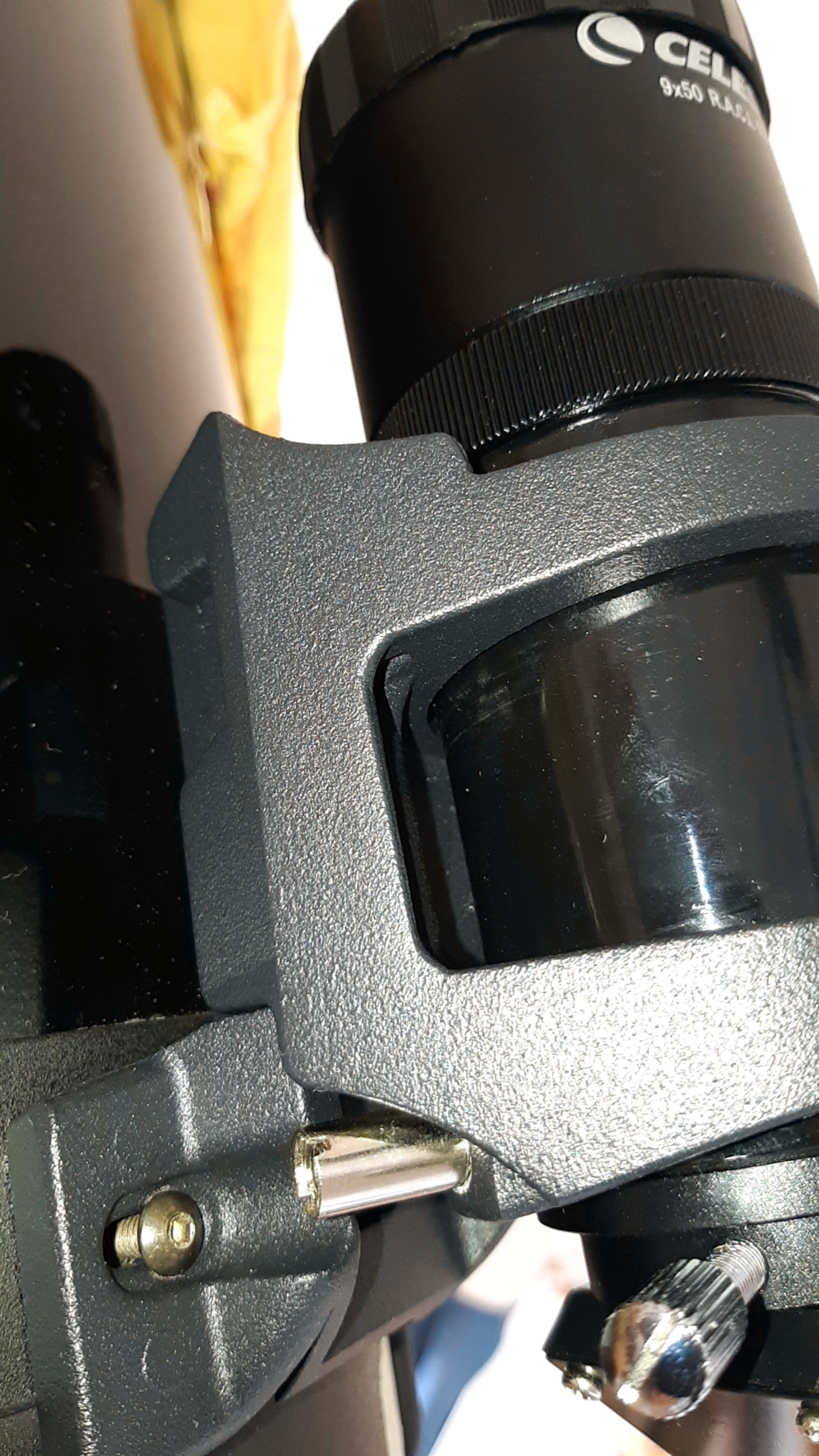

- Je trouve mon chercheur vachement "désaxé" sur son support 3 vis; c'est i' normal docteur, sinon, que dois je y faire ?  Faut il que je change la vis fendue inférieure pour en mettre une plus longue ? si oui, quoi ? Merci. rhaa quel temps, une nuit d'obs et hop, la flotte arrive... pff
Le tele extender sert pour la photo.
Copié sur Pejive qui m' avait expliqué : " ... un tube "tele-extender" puis un boîtier photo avec une bague T pour faire de la photographie par projection oculaire avec un oculaire in the visual-back ".
Bonne continuation.   :)
Bonjour, merci, mon père, qui avait ce télé devait effectivement faire de la photo, mais avec un canon argentique; est ce que ce genre de tube peut s'adapter à des appareils récents ? Merci c'est une lespaul ?

le principal est que le chercheur soit aligné avec le tube, en gros ce que tu pointe dans le centre du chercheur est ce que tu vois dans le centre de ton oculaire  et pour ça parfois il semble de travers.
J' ai aussi un ancien telé extender ( pas le même modèle )  et il accepte sans problème ma bague T2 Canon .
