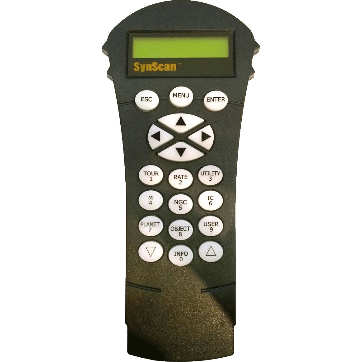

Bonjour, je ne possède pas ce matériel mais l'ergonomie de la raquette SynScan m'interroge. 😁
Sur le clavier se trouvent des touches raccourcis pour les objets Messier (M), NGC, IC, les planètes, ok jusque là ça va mais..
- A propos de la touche Object, quels objets cela concerne t'il ?
- La touche planète, comprend t'elle aussi Pluton ?
- Et les gros astéroïdes de la ceinture ? (Cérès, Pallas, Vesta, Junon, ...)
- Comment fait-on pour rechercher une étoile quelconque ? (par exemple Béta Hercules ou Rho Cassiopée)
- Et le quasar 3C273 ? (théoriquement visible dans un bon diamètre avec sa mag 12.8)
D'avance merci.
Désolé si sujet déjà abordé, je n'ai pas trouvé.

bonjour,
pour répondre à tes questions,
la raquette synscan n'est pas une encyclopédie astro. Elle contient environ 40000 objets, dont je pense plus de 80 % sont des étoiles (sans intérêt, si ce n'est les étoiles doubles ou multiples). reste 20% des autres objets (catalogues ngc, ic, Messier + un autre dont je ne me rappelle plus le nom)... pour ce qui est des autres objets (quasars, pulsars...)... il faut entrer les coordonnées de l'objet avec objets personnels....
Je ne me souviens pas d'avoir vu pluton (d'ailleurs avec une magnitude de 14, l'intérêt est limité, c'est juste un point parmi tant d'autres, impossible de faire la différence avec une étoile )
Les astéroïdes, je ne penses pas qu'ils y soient non plus.
En règle générale, quand un objet n'est dans aucune liste, il faut taper ses coordonnées dans objets perso (comètes par exemple)...
Justement, si l'on souhaite obtenir une visée sur Béta Scorpii par exemple (qui est double), comment faire ?
