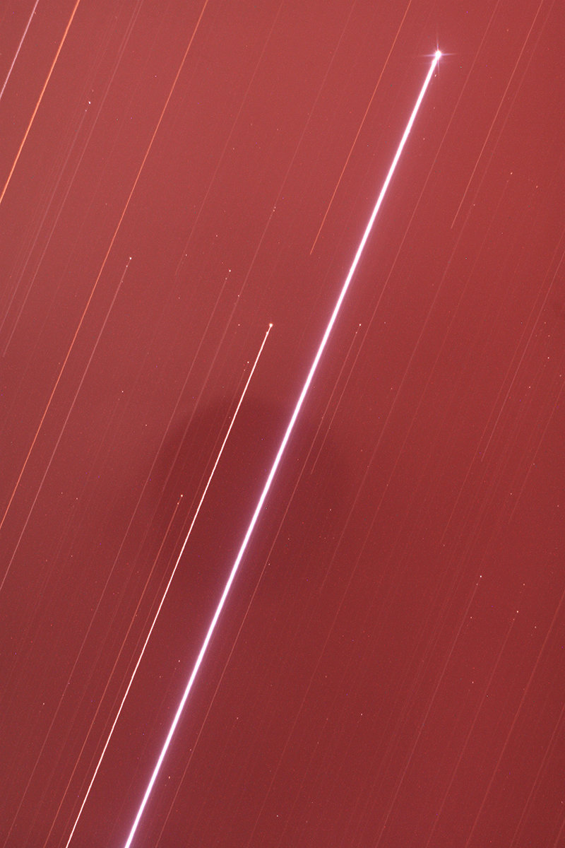

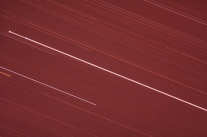

Mise en station très correcte (selon moi...), en voici la preuve par la méthode DARV.
Pointage sud pour réglage en azimuth de la monture : pose de 10min (5min vers l'ouest et 5 min vers l'est)
Pointage est pour réglage en altitude de la monture : pose de 10min (5min vers l'ouest et 5 min vers l'est)

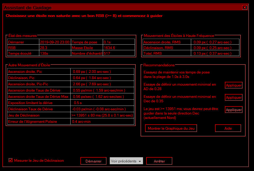

Les données d'autoguidage de PHD2:
Voilà pour les données....

J'applique les recommandations de PHD et j'ai 0.15 en agressivité sur l'axe AD et 0.5 en DEC.

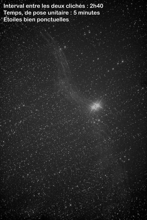

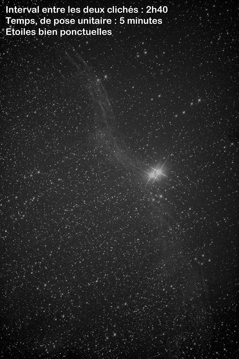

Voici un montage par transparence entre le premier et le dernier cliché.
Dérive très linéaire et pas de rotation de champ...
Phénomène assez récent car je n'ai jamais eu, jusqu'à présent une telle dérive...

bonjour ,
quelques  idées me viennent a l'esprit :
- il y a t il un retournement au méridien pdt tes séances ?
- impact du dithering, est il aléatoire  , même si le décalage semble tres linéaire et important
- tu dis qu'il y a une dérive Est, je pense que tu as déja vérifié l'équilibrage . pas de dominante AD ou Dec pour envisager un eventuel probleme mécanique  ?
bon ciel,
alain
au dela de l'envie de savoir ce qui se passe, je ne vois pas trop l'interet de corriger cette dérive. Les étoiles sont ponctuelles avec 5mn de pose, c'est bien. Le décalage permet un dithering, c'est encore mieux. Donc ?
Eric
Tu n'aurais pas une flexion entre ton tube imageur et ton tube de guidage ? Est ce que lorsque tu images plus bas sur l'horizon tu as les memes décalages ?  Si non, est ce que ca ne pourrait tout simplement pas etre les mouvements de ton primaire ?
guidage en parallèle ? car c'est typique d'une flexion différentielle.
0,15 d'agressivité en AD c'est plus que louche, ça ne corrige pas grand chose : mets plutôt 0,7 +/- 0,2.
en DEC 0,5 est limite trop, surtout en poste fixe. Passe à une vitesse de guidage de x0,3 et agressivité 0,3
edit : je viens de voir que tu guides effectivement en parallèle avec une lunette. cherches pas plus loin c'est ça. la lunette ne peut pas voir les déplacements du primaire qui n'est forcément pas bloqué dans un Newton sinon il serait contraint. Et il n'y a pas que ca comme source de flexions, il y en a plein : les flexions de l'araignée, du tube lui même autour du PO, du PO des 2 instruments, des anneaux, de la double queue d'arronde....
Bref impossible à contrer en guidage parallèle. Seul moyen si tu veux éviter ça, le guidage au diviseur optique.
