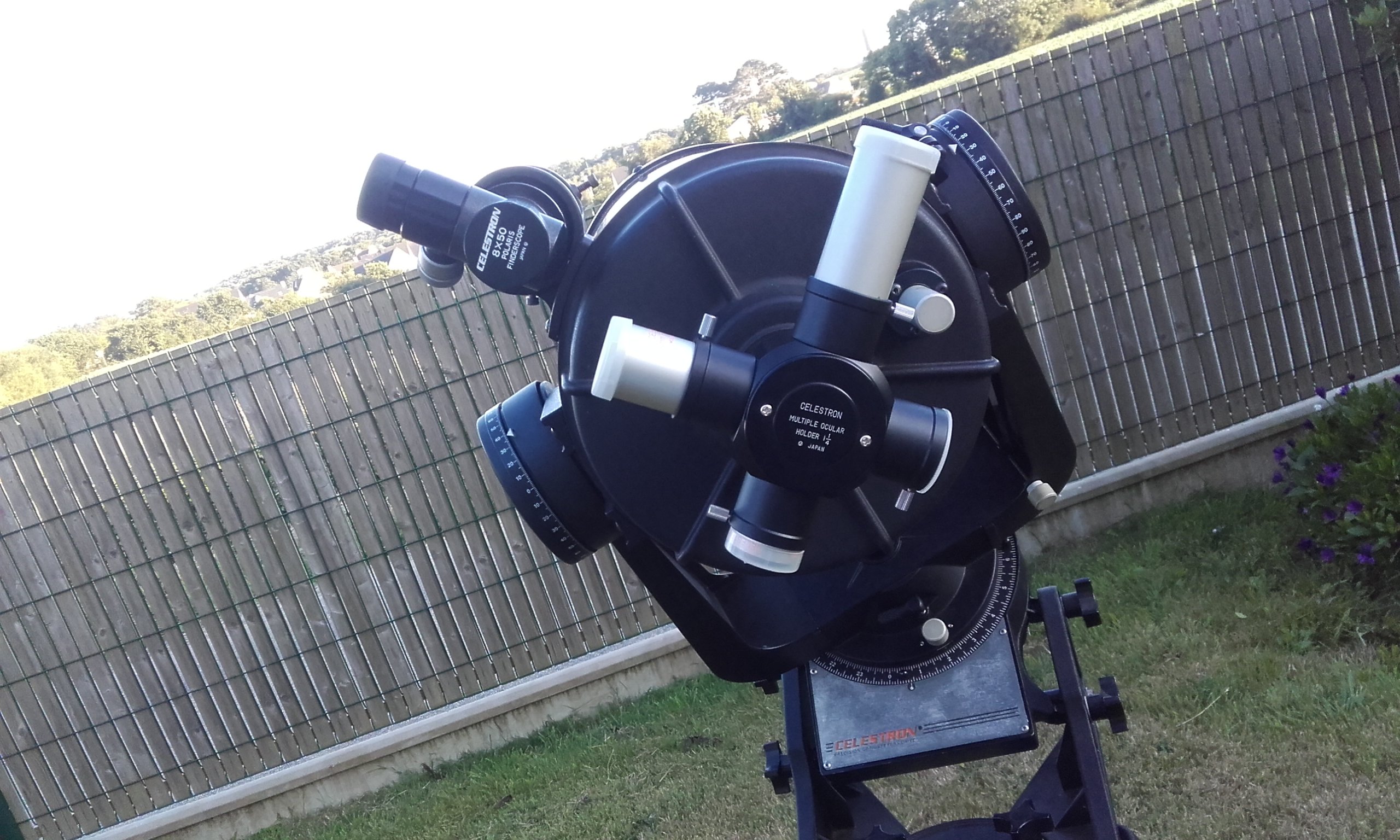

Que je sois sûr de bien comprendre : mon porte oculaire qui porte 4 oculaires en 1"25 se visse au cul de mon c8. Pour mettre un 2" il me faut le changer ? Et je peux trouver un porte ocu en 2 " (avec 4 oculaires ?) Mais pour y mettre mes 1,25 il me faut des réducteurs ? Merci pour l'éclairage.
Je ne vois pas trop à quoi ressemble ton porte oculaire qui porte 4 oculaires, mais j’ai bien peur que pour utiliser des oculaires 2’’ tu doives le changer...
Tu peux faire une photo ?

Bonjour. Dans quelle rubrique est l'annonce... oculaire renvoi ? Mon porte oculaire :

Il est vraiment original ton porte-oculaire, je ne connaissais pas. Mais effectivement il ne permet pas d'utiliser des oculaires 2''.
et en renvoi il y à cà sur webastro. Ca le ferait ?

Effectivement avec le porte-oculaire de l'annonce astrosurf et le renvoi-coudé de webastro ça te permettrait d'utiliser des oculaires 2''.
Mais j'ai 2 remarques au sujet du renvoi-coudé, ça serait mieux que le miroir soir dielectric (meilleure réflectivité) même si c'est pas indispensable. Egalement, vérifier qu'il est bien fourni avec un réducteur 1,25'', on ne le voit pas sur la photo...

Sur le c8 je pense que le renvoi coudé est obligatoire, je me vois pas observer directement en mettant l’oculaire derrière le cliclock, à moins que la cible soit vraiment très basse sur l’horizon.
Les renvois coudés que tu as vu sur le site qui se vissent directement derrière le télescope permettent effectivement de se passer du porte oculaire.
