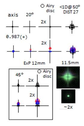

Mais les pentax n'ont pas un léger chromatisme sur les bords oj c'est vraiment chercher la petite bête ?
Parce que je recherche vraiment une qualité optique irréprochable.

Du chromatisme sur les Pentax? pourquoi faire? pour les Delos je ne sais pas mais tu vas avoir des réponses sous peu...

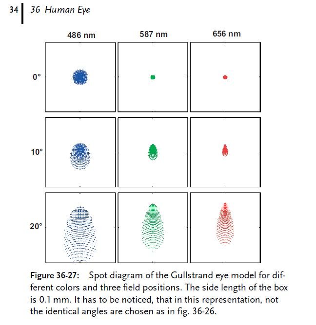

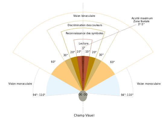

Il y a 14 heures, Orion07 a dit :
Tu regardes sur le bord en mode immersion ?
Parce que si tu regardes au centre, au delà de 30°, tu ne perçois plus les couleurs : plus de cônes.
et franchement, au-delà de 20° ça peut être un pâté, on ne voit pas trop la différence.
