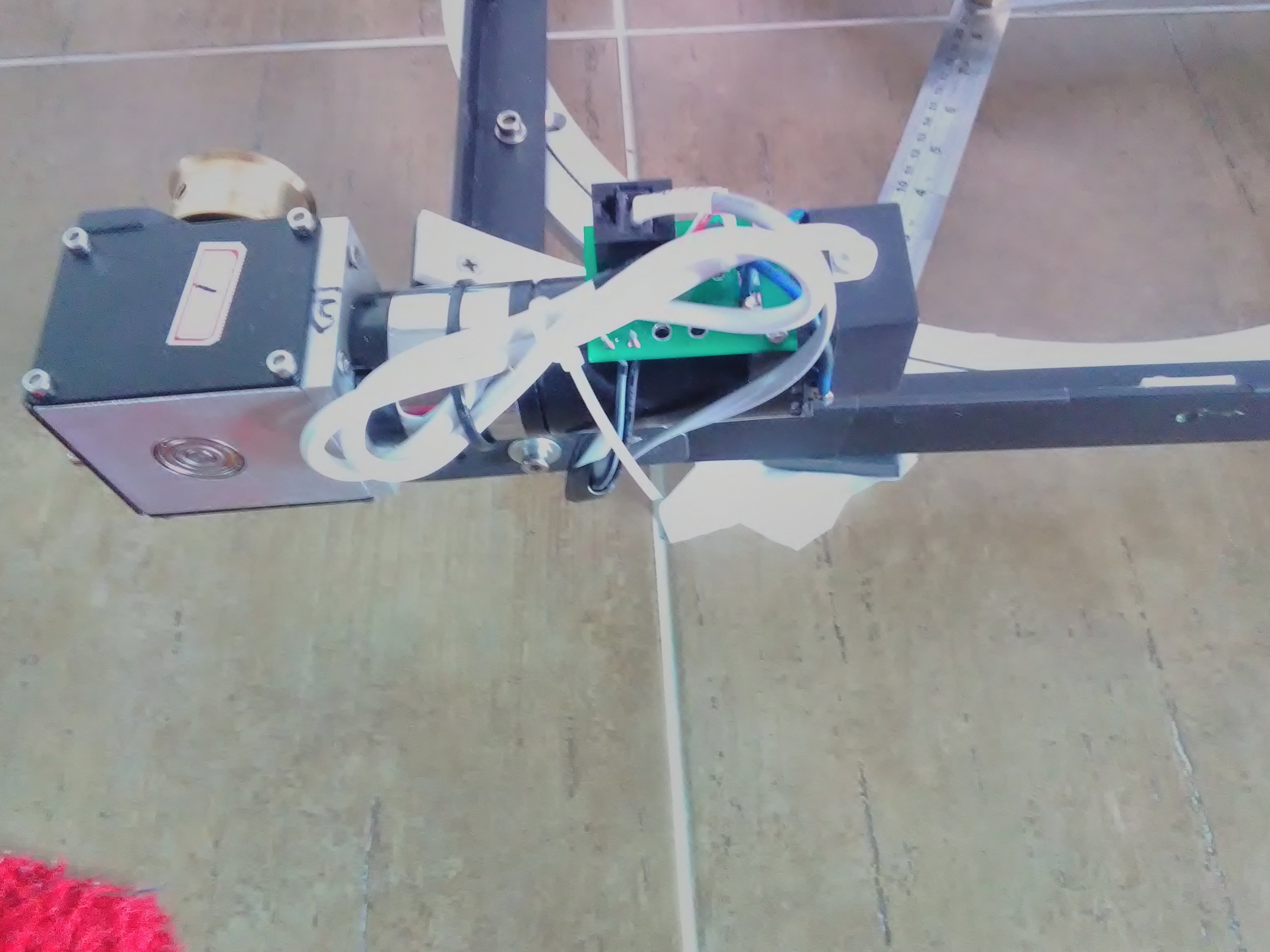

Je suis en train de finir l'upgrade de mon UL14 et une dernière chose me turlupine.
Je vous montre:
Les moteurs de mon GoTo sont exposés de la sorte.
Mes questions, risquent-ils qqch au niveau humidité lors de mes sorties?
J'avais pensé faire une sorte de boitier avec mousse imperméable pour les recouvrir complètement, cela posera-t-il un problème au niveau température?
Merci d'avance pour vos conseils.
Il y a 5 heures, olivdeso a dit :
tant que le le moteur est sous trnsion, il est chaud ça va, sinon ça prendra vite l'humidité.
Ok donc il faut le protéger un minimum, merci.
Je pense faire un petit boitier avec à l'intérieur le plastazote qui me reste pour isoler un peu le tout.
Au niveau température, cela ne posera pas de problème qu'il se retrouve dans un boitier fermé?
Modifié par Apollyn
il y a 5 minutes, Apollyn a dit :
si tu l'enfermes il gardera plus longtemps l'humidité ! ...ou alors il faudra une isolation absolue. la rosée étant de l'eau pure il n'y a pas de pb de court-circuit et si tu rentres à l'abri ton matériel (? abri à intérieur chauffé) elle va s'évaporer très vite. Perso je ne l'enfermerait pas...
il y a 17 minutes, PEV77 a dit :
Merci à toi pour ta réponse. Oui il rentre tous les soirs au chaud à la maison. Ta logique me paraît bonne.
Modifié par Apollyn
