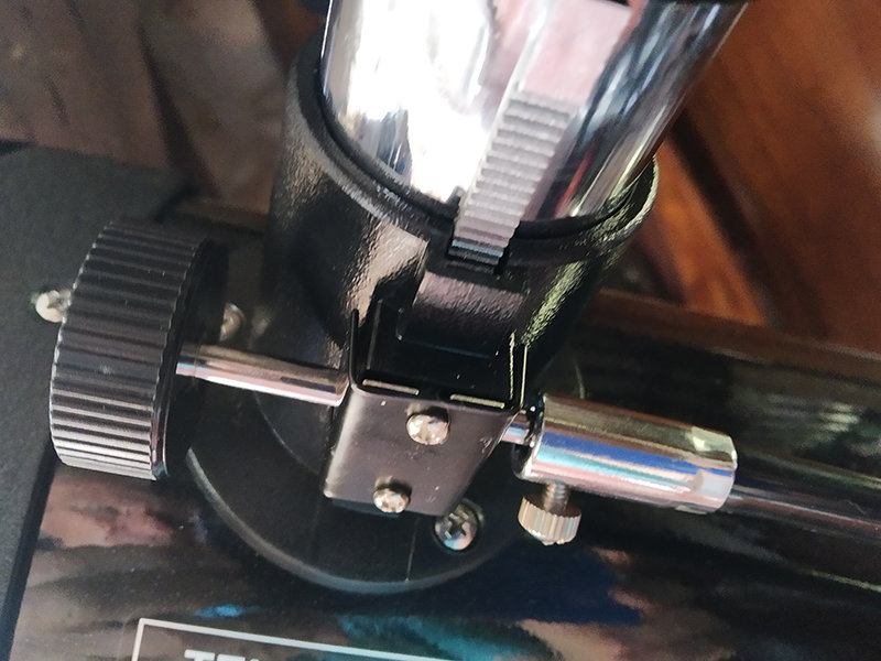

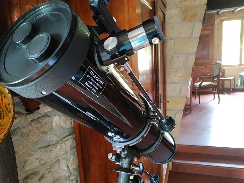

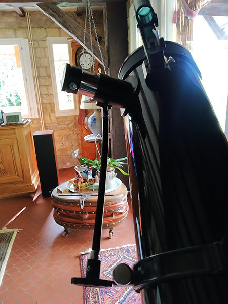

Bonjour, la stabilisation du 130/900 n'est pas terrible, même en serrant toutes les mollettes j'ai beaucoup de vibration lors des mises au point. J'ai essayé une rallonge sur la mollette, mais sans trop de bon résulats. J'ai donc enlevé le flexible DEC, dévissé  une des mollettes de map, et fixé le flexible sur l'axe de map. Encore qlques vibration, surtout avec une oculaire faible, mais le résultat est très bon, gain de temps, et bonne mise au point.
Ce n'est pas vraiment un bricolage mais une astuce qui peut permettre aux débutant comme moi de pouvoir faire une mise au point presque du premier coup.

D'après tes photos, je vois que ta monture est, comment dirais-je, assez frêle.
Je suppose qu'à fort grossissement ça doit danser la rumba dans ton oculaire.
L'important c"est que çà marche...c'est vrai qu'un flexible long transmet un peu moins de vibration ...on est souvent amener à bricoler des astuces quand le matos est un peu indigent🙂
