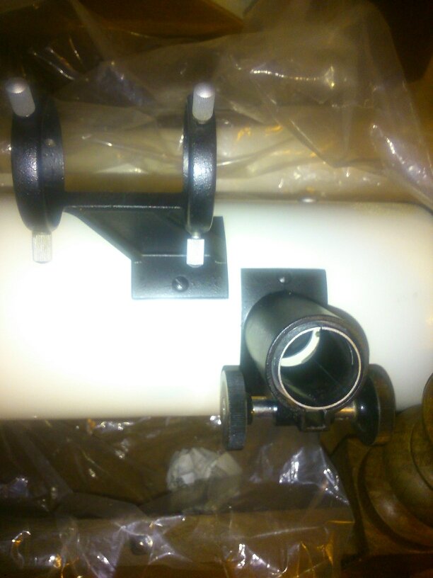

il y a 6 minutes, Rudz17 a dit :
Quelle marque le tube ?
Le mien? C'est un TAL. Fabrication Novosibirsk 1991. Acheté par mes parents chez un opticien en 1993. 😁

Salut Tymad,
Si tu veux mon avis sur ce que moi je ferai :
- je vérifierai que les optiques du newton sont bons : miroirs non rayés, non piqués (quand l'aluminure se barre), non champignonés. Au besoin un petit lavage dans les règles.
- je vérifierai que la mécanique du tube est bonne : vis de collimation primaire et secondaire non oxydés, PO sans jeu (sinon démontage pour mettre une bande de teflon), PO en 31.75 (j'ai eu un tal, en … 32.5 mm !)
- si tout est bon, je me mettrai à la recherche de colliers avec queue d'aronde et d'une monture AZ manuelle.
Ca te permettrai de garder ton instrument vraisemblablement bon et ayant tout aussi probablement une valeur sentimentale pour toi. Tu aurais une focale pas aussi limitante en CP qu'avec le mak ni une mise en température aussi longue alors que les perfs en planétaire seront idem voir à peine inférieures. Et ça te ferai une config légère et complémentaire du futur dob 250 que tu sembles déjà envisager. Tu t'en sortirais aussi pour bien moins cher qu'avec la ED80 dont tu parles.  Si l'idée te plait on pourra reprendre en détail chacun des points évoqués, je comprend que toucher aux miroirs et aux vis peut faire peur mais te dire aussi qu'après ça tu connaitras parfaitement ton instrument, ça participe aussi grandement à l'immersion et à la réussite de tes futures observations. En tout cas plus que si tu récupères un matos chinois tout automatisé.
Salut Popov,
Bien sûr je veux ton avis!
Alors tout ce que tu évoques sur le check-up du Newton est prévu : je me suis inscrite au club près de chez moi, et ils vont m'aider à faire tout ça quand je l'aurai récupéré (fin novembre normalement). Ils sont très bricoleurs, ont un atelier fabrication d'instruments tous les mercredis => je suis entre de bonnes mains!
Quant à ton idée de simplement investir dans une monture... Je me suis réveillée avec cette même idée ce matin! 😁 Si tu as des conseils sur ce qu'il faudrait envisager, vas-y...
Et en effet : oui le TAL j'y tiens beaucoup pour diverses raisons liées aussi bien à l'émotion qu'il m'a déjà procurée qu'à l'effort financier consenti par mes parents à l'époque, et je ne m'en débarrasserai pas même si un jour je passe à un autre matériel et que je ne m'en sers plus vraiment.
Edit : et si tu as des conseils sur les oculaires je prends aussi... De mémoire il était fourni avec quelque chose comme un 25, un 15 (?) et une Barlow x3 (je crois me souvenir aussi qu'il y avait des filtres de couleur, pour l'anecdote). En revanche aucune idée/souvenir de ce qu'ils valent.
Modifié par Tymad
L'adaptation ne serait pas trop compliquée :
- Voir ce qu'on peut faire des anneaux d'origine (visserie pas trop compliquée pour adapter une queue d'aronde ?) sinon prendre d'autres anneaux au diametre intérieur idem ou juste un peu plus grand que le diametre extérieur du tube, s'il y a du jeu on pourra ajuster en collant à l'intérieur des anneaux un truc qui donne de l'épaisseur (je l'ai déjà fait avec plaques isolantes en liège de 2mm d'épaisseur et que j'ai coupé en bandes, ça fonctionne très bien).
- Trouver une queue d'aronde vixen avec un profil lisse ce qui permettra de facilement trouver le point d'équilibre.
- Trouver une AZ type vixen porta ou SWaz4 capable de tenir le poids sachant qu'avec ce tube tu peux t'approcher de la limite théorique de charge, un newton est facile à équilibrer contrairement à une lulu blindée d'accessoires.
Mais cette adaptation n'aurait de sens que si l'instrument tient encore la route, donc à vérifier d'abord. Si le PO n'est pas top, en changer pour un bon pourrait être très très compliqué. Et en admettant que tu trouves la monture AZ d'occas, faudra quand même prévoir un budget autour de 200 euro voir un peu plus si les anneaux s'y ajoutent.
