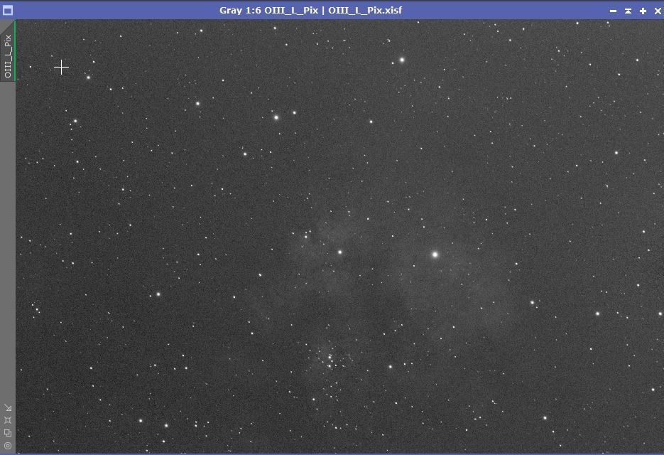

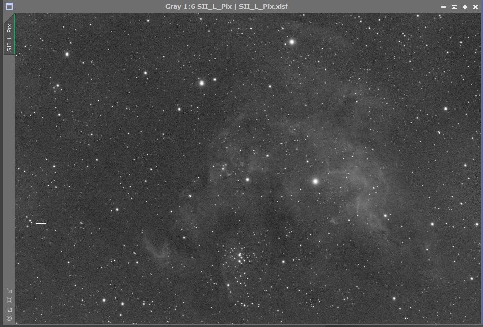

La SII te déçoit, qu'est-ce que tu vas penser de la OIII...
O3.JPG.05e52c99650f646d49f3b9cd18e05699.JPGS2.JPG.0281d66d4a8652a7a54b61357d4d84df.JPG.

C'est faible effectivement ! Il faudrait poser beaucoup plus sur en OIII et SII pour équilibrer le signal par rapport au Ha.

C'est une cible compliquée notamment pour l'O3, faut mettre le paquet. Après en tonemapping tu arrives toujours à en tirer quelque chose.
Très difficile le "finger fuck ghost" ;) mais elle est bien cette image. Le O3 est très tenu  difficile à faire monter peut être sous ciel plus pur ?
