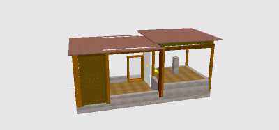

Je désire ici ouvrir un nouveau sujet très vaste et rêveur:
-Supposons que nous avions tous un jardin a la campagne et sur celui ci nous avons un observatoire astronomique en deux pièces de 6m2 avec un passage "en une porte" entre les deux, une pièce chaude qui sert de bureau et une pièce froide a toit roulant ou ce trouve le télescope, disons si besoin un Celestron C11.
-Quel matériel désireriez vous y ajouter pour compléter l'observatoire? (autre que le télescope lui même et les oculaires).
-Combien d’ordinateur? quel type d'ordinateur? quels logiciel? les motorisations du toit? Les motorisation du télescope?  Autre matos comme un MQS-LE? ou autre matos pour l'optimisation des observations?
-Quels matos peut ont fabriquer nous mêmes? ou bien devons nous l'acheter?
-Que peu t’ont rajouter a un observatoire comme matos pour pouvoir optimise son utilisation pour que cela ce face dans les divers domaines. ( prévoir un antenne sur toit pour radiotélescope?)
- Prévoir arrivée d'eau pour"X" raisons? prévoir panneau solaire pour "X" raisons?
-Quel son les erreur a ne pas commette lors de la fabrication de celui-ci (style ne pas passer des câbles électrique trop prêt du télescope car cela perturbe certaines ondes et empêche t'entendre les réponses a nos questions des petits hommes verts ou Bien penser a isoler la pièce chaude pour éviter un rayonnement vers l'extérieur trop important en hivers qui perturberai les observations).
Je veux tout savoir....Toutes les idées et les délires réalisables dans l’absolue sont les bienvenus, MERCI DE VOTRE AIDE je suis sur un projet.

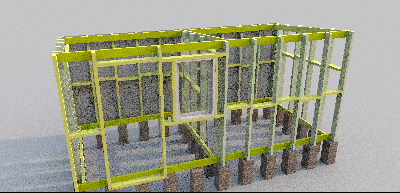

A ce jour j'ai quelques plans a mon actif et je reste sur une ossature bois (2eme image).
Modifié par Starbird

Oui j'ai pensé a cela et c'est un problème.
La seul solution que j'ai trouvé est de mettre un pied support plus haut pour abaisser la hauteur des murs.
Je prévois aussi un planché plus haut dans cette salle , le planché non solidaire du pied pour ne pas donner des vibrations.

Évite de tout vouloir prévoir avant de construire sinon ton projet n'aboutira jamais.
Pense à bien respecter la réglementation si tu ne veux pas avoir d'ennuis avec le voisinage, les impôts et la maréchaussée. Les communes n'étant plus aussi assistées par l'État qu'auparavant cherchent des sous par tous les moyens.
Pour le permis de construire ou la déclaration de travaux, contente toi de le déclarer comme "abri de jardin", sans en préciser davantage. Attention, si tu ajoutes une arrivée d'eau et une pièce chauffée, ton abris deviendra une surface habitable et ne pourra plus être considéré comme un abri de jardin.
Évite aussi les dalles béton en plein air, ça emmagasine énormément de chaleur le jour qui est alors restituée la nuit, et provoque des turbulences.
Le pilier qui supporte le télescope doit avoir des fondations indépendantes des fondations de l'abri, et ne pas être en contact avec le sol de l'abri, pour éviter la propagation et la transmission des vibrations.
