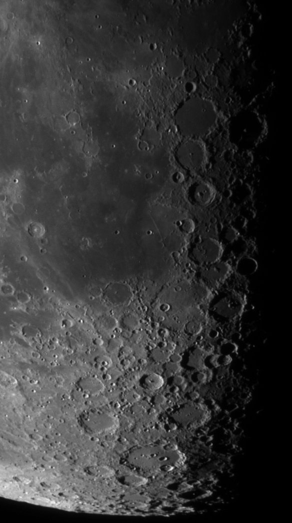

Mais la nuit ...
Image obtenue avec une Televue Ranger 70mm /480 (potentiellement moins bonne qu'un 70/900 ou 70/1000 collé)

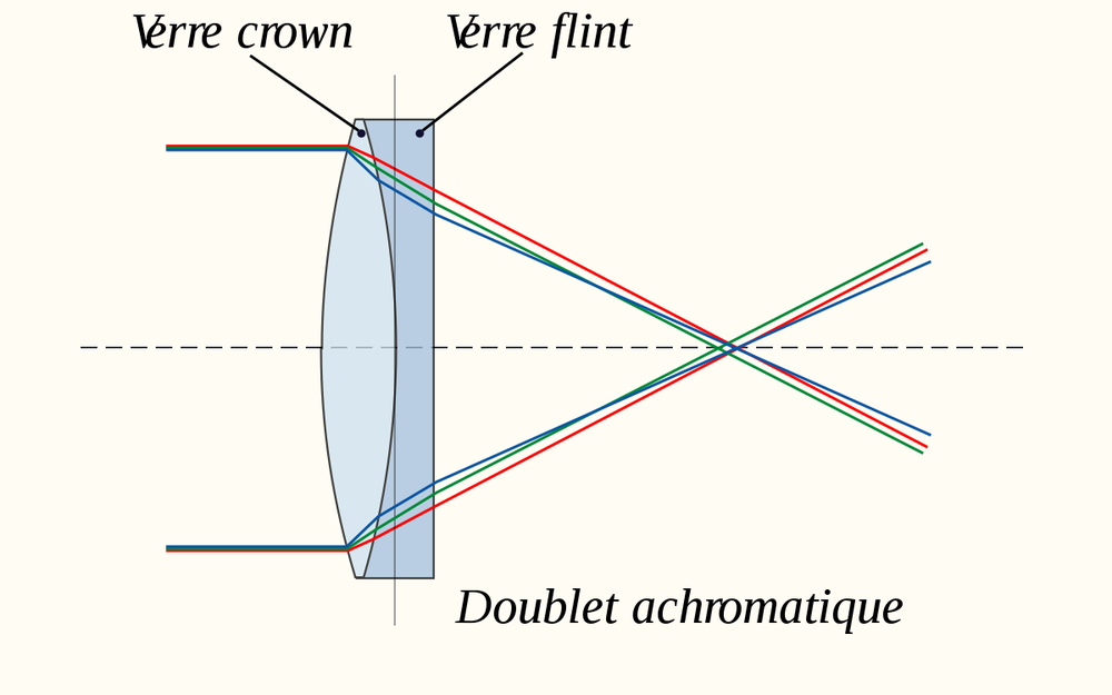

C'est un littrow collé, le verre frontal est biconvexe. Cela procure un avantage à la mise en forme et au contrôle. Le AK70 était très facile à faire : biconvexe pour le crown, plat à l'arrière, collé.
Il existe un verre aujourd'hui qui permet une bonne correction (meilleur même) mais il faut arrondir la face arrière.
Pourquoi est-ce plus facile ?
Avec la combinaison magique des deux verres adaptés : K3 et SF1.
Le crown se met en forme avec le flint en utilisant un polissage à trois faces qui donne une très bonne qualité de forme.
On rogne en rotation r3 (flint) sur r1 (flint), r3 sur r2, puis on doucit en alternant les sens.
Les rayons sont bien stables, on voit facilement en cours de manœuvre si on a centré correctement l'axe optique en surveillant l'épaisseur au bord du crown.
Le contrôle de la lentille frontale (crown) se fait sur la focale qui dans la formule qui suit est de 50cm (la moitié des 1000mm)
On place une lampe à fente ou avec un graticule 1m devant environ et l'image quasiment parfaite donnée par la lentille biconvexe doit se former à 95cm environ.
Si la focale est bonne (à une faible tolérance près), l'image de bonne qualité, le crown est prêt.
Reste à finir le flint (arrondir la face arrière) pour amener la focale combinée à 1m et le chromatisme à un résultat correct.
On colle avec de la colle UV Norland et un tube fluo UV et voilà un objectif à l'ancienne de très bonne facture : la qualité atteint et dépasse facilement tout doublet fait à la machine.

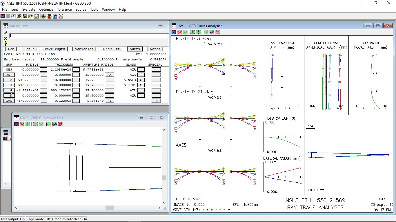

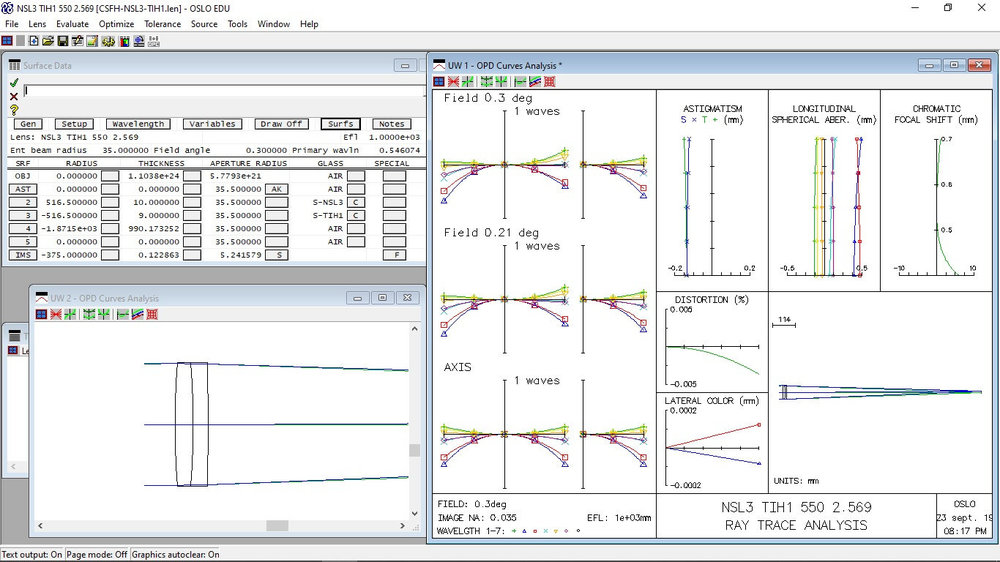

La formule optique vue dans le logiciel de conception. C'est un doublet très proche de semi-apo : résidu chromatique RC <2.6
La coma est faible et, si l'axe est bien aligné, <2mm sur 1m, ça suffit. Cela permet une observation dans tous les modes (solaire, lune, planète, grand champ)
L'aberration sphérique est très faible : le talent du metteur en forme / polisseur permettra de monter à 200x avec un peu d'habitude (oculaire 5mm ortho Abbe conseillé : pas ortho -HD)
Avec un peu moins d'habitude, un Baader ortho 6 ou 10 sera très bien pour profiter au mieux du résultat.

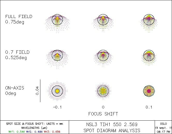

Forme des spots en plein champ 1"1/4 (de gauche à droite : planétaire, grand champ, solaire).
Obtenir 1,5° sur 1m de focale c'est utiliser un 60° à x40 : ~2mm de pupille. Le léger débordement du spot (FULL FIELD) autour du disque d'Airy est complètement invisible
Les étoiles apparaîtront fines (ponctuelles) et saturées.

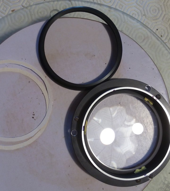

J'ai besoin d'un coup de main pour finir le 70mm, je ne l'ai pas encore testé. Il me faut un anneau de retenue de 75.5mm extérieur et 70.5mm intérieur, 2mm max d'épaisseur, 1mm préféré.
J'ai fait ça avec de l'assiette en carton plastifiée en attendant et du protège évier en plastique/mousse mou.
Probablement faisable en impression 3D ?
Et enfin un capuchon de diamètre intérieur 82mm, ça serait une protection sympa. Je verrai plus tard pour un pare-soleil/buée avec du Gerd Neumann.
