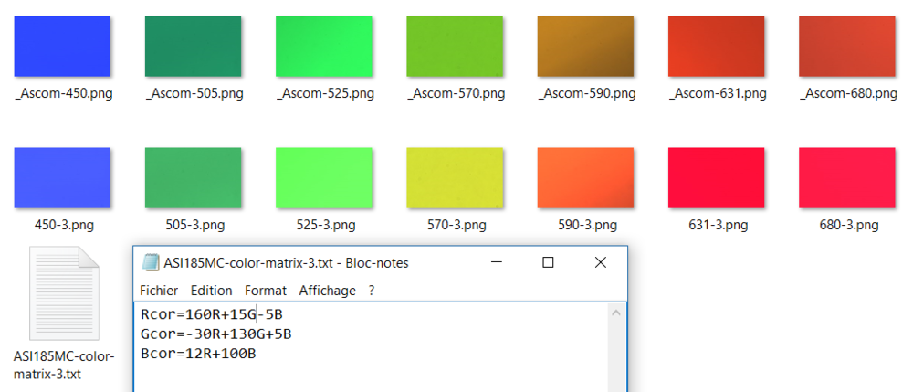

Pour information, j'ai des réglages pour transformer les couleurs à partir du mode ASCOM : pour améliorer la fidélité du rendu.
Je l'avais fait pour la 185MC également (à gauche) ça permet de sortir un jaune plus proche de la réalité...

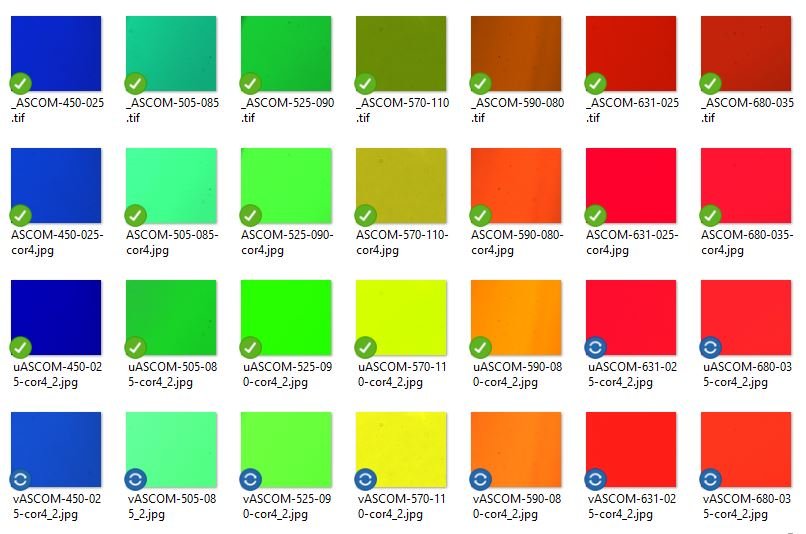

C'est intéressant ce que tu dis, il y a une config ou certains paramètres à utiliser avec ASCOM sur cette caméra ?
Pour ma part j'utilise APT pour imager et j'ai beau jouer avec les courbes, les brutes manques de couleurs je trouve donc ce que tu dis m’intéresse, si tu peux m'en dire plus je veux bien !
