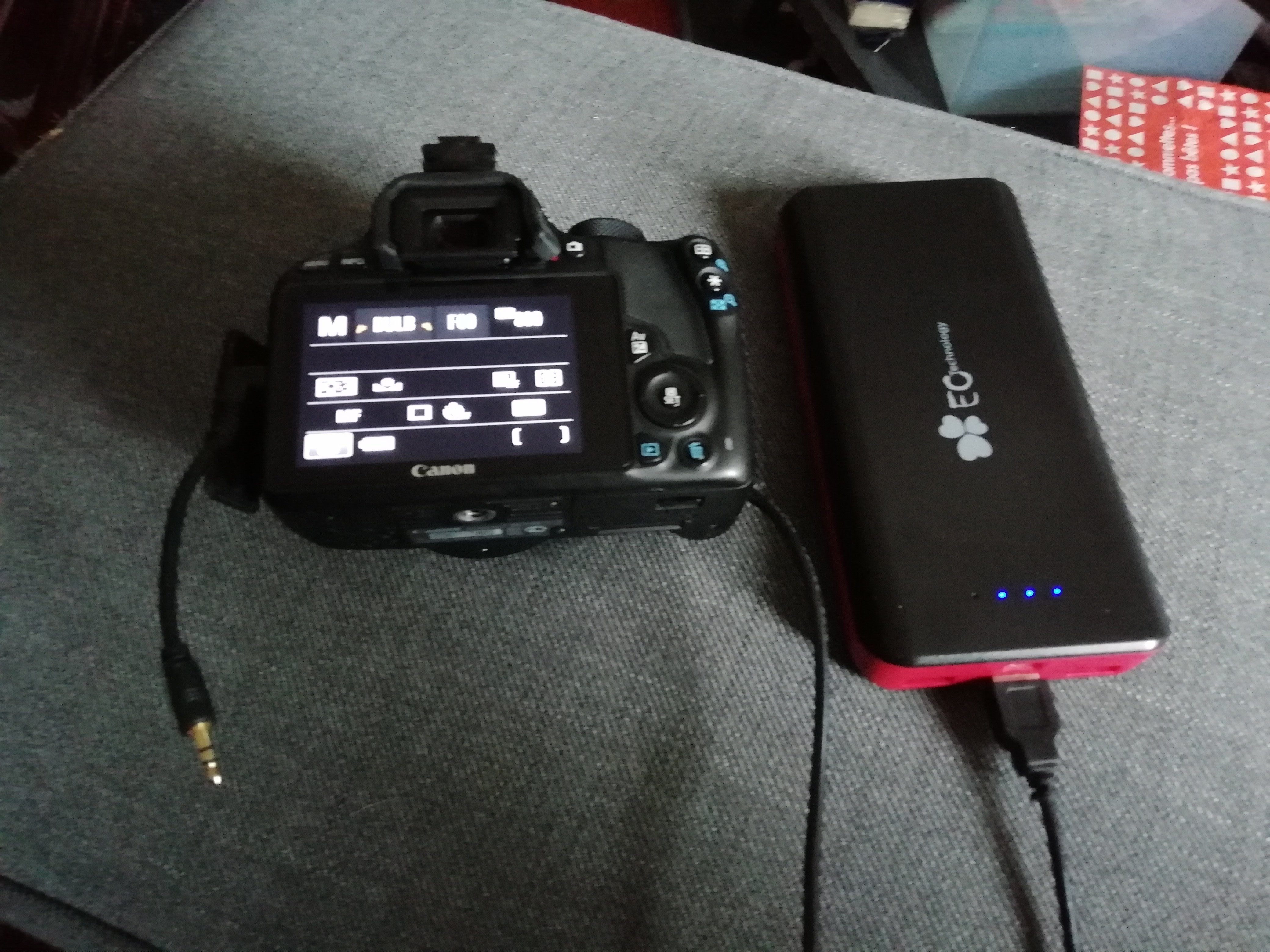

Avec mon 100D j'utilise une fausse batterie et un powertank, ça marche nickel.
https://www.amazon.fr/EC-TECHNOLOGY-22400-mAh-batterie-smartphones/dp/B00F5Q4F0U/ref=sr_1_1?ie=UTF8&qid=1544814346&sr=8-1&keywords=batterie+externe
Coupleur:
https://www.amazon.fr/gp/product/B074CHNFNX/ref=oh_aui_detailpage_o00_s00?ie=UTF8&psc=1
Je le charge toute les 4 ou 5 sortie, ça tient longtemps. Seul défaut, le powertank s'éteint s'il n'y a pas assez de jus tiré au bout d'une minute (si l'appareil ne fait rien), mais ce n'est pas vraiment gênant, je débranche/rebranche et voilà.
Bref pas mal de solutions en fait :)
Oui, mais il faut aussi qu'il soit capable d'envoyer assez de jus et de manière stable. Celui que j'ai mis en lien permet de tenir une nuit complète avec de la marge, et je suis sur qu'il envois le nécessaire.. Puisque je l'utilise.

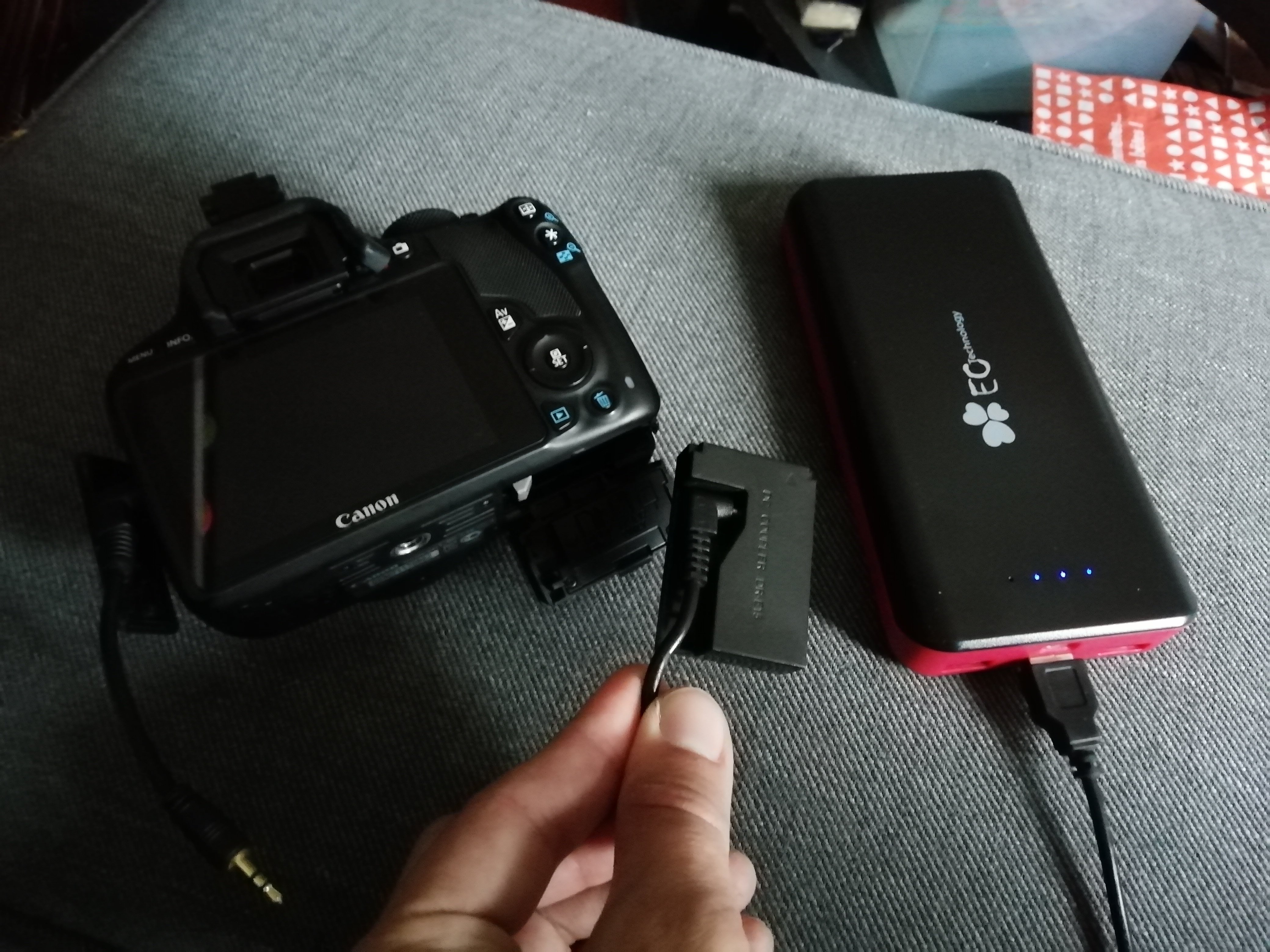

Ta batterie d'apn tu ne la met pas dans l'apn, il faut l'enlever quand le powerbank est branché ?

Ce qui compte c'est que l'intensité (ampere) délivrable sur un port du powertank soit supérieure ou égale à celle demandée par la fausse batterie pour faire fonctionner l'APN. En l’occurrence, mon coupleur réclame 3A et le powertank peut lui en donner 3,4, donc c'est bon.
L'idée c'est que le coupleur (fausse batterie) est mise à la place de la batterie d'origine..et c'est tout.

oh y'a même des photos c parfait :D
ah mince, déjà ma fausse batterie est branché via un domino sur un adaptateur à brancher sur le secteur, de ce que je vois, ta fausse batterie est connecté en USB sur le power.
