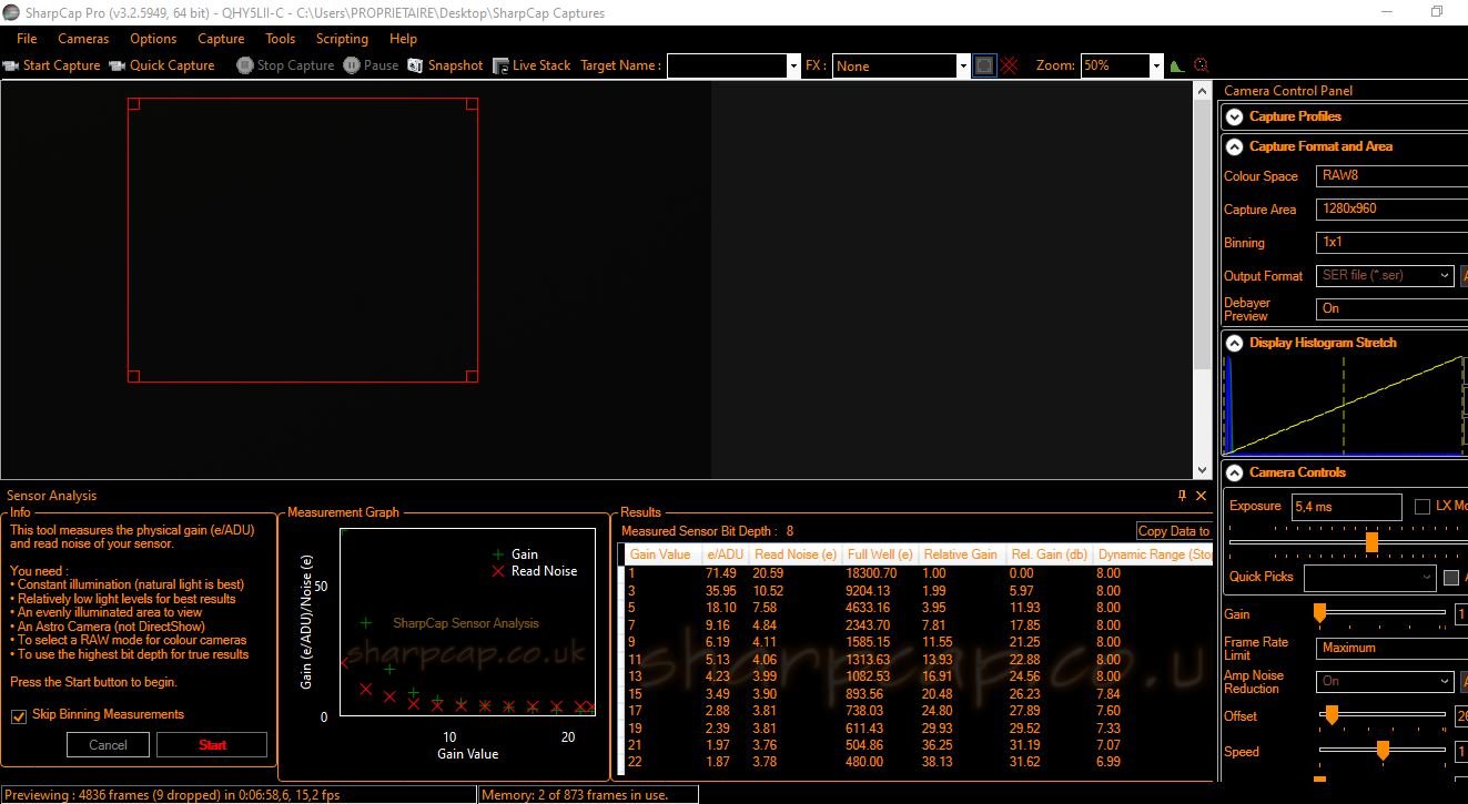

Je n'ai pas utilisé une QHY 5 L2c mais j'ai fait la mesure de ses performances avec SharpCap.
Le bruit de lecture est important pour du live stacking mais comme tu la possèdes ça vaut le coup d'essayer !

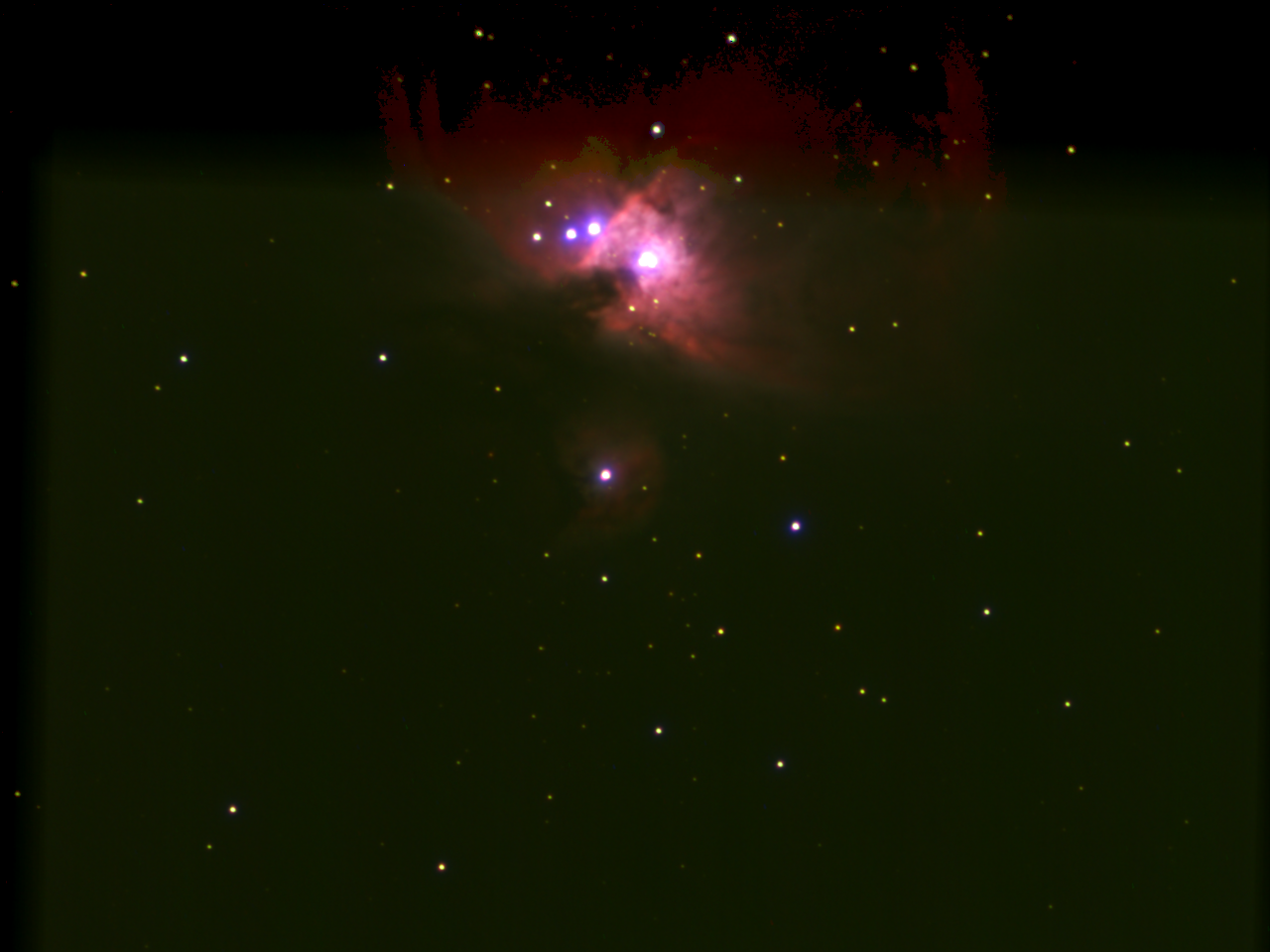

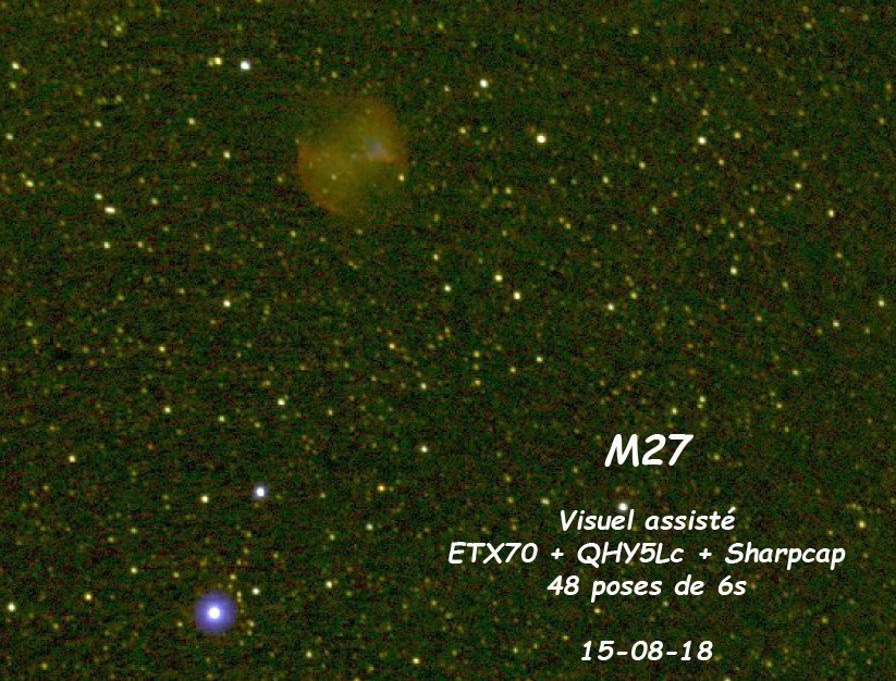

Résultats obtenus avec une ETX70 équipée d'une QHY5L saisie avec SharpCap. Pas de dark ni d'offset. Si cela peut aider.
M42 213 poses de 2.5s gain 19.     Visible bien avant mais je discutai avec ma petite fille.
M27  36 poses de 6s gain  49
Modifié par GUY69
Hello, joli ! Et très intéressant  pour moi comme expérience,  merci d avoir partagé.  je vais tenter la fluo 106 ce soir et ... sa grande sœur .
Heu.... j avais pas  fait de lien mais ..... ce n est pas ce qu on voit en visuel ds un etx 70. C est  plutôt un bon 200 250mm ....  , la couleur étant encore un plus . Donc le concept  de visuel augmenté est bien là !
Oui le concept est bien là : voir vite, plus, et mieux qu’à l’oculaire. Et découvrir (ou redécouvrir) des objets inaccessibles sinon.

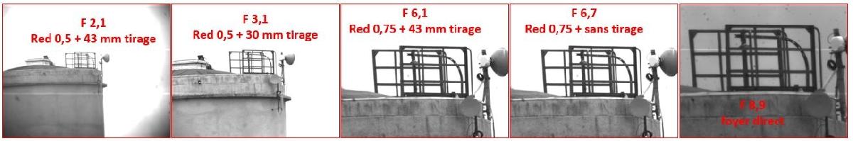

Bonjour, essais du jour et de jour sur le chateau d'eau !
PL1m  qui tourne sur mon EEPC de guidage et win 7 , sharpcap y fonctionne !  😅
Lunette 180 F8.9 d'origine , red  X0.5  en 31.75  et X 0.75 en 2"  .Le tout avec des bague T2 des prolongateurs .... plein de trucs quoi !
Cible de mes test , le château d'eau situé a ..1.5 km ?  🧐
J'ai du diaphragmer la lunette car hormis a F8.9 , la pose minimale de 1 millisec était déjà trop longue . Ainsi , j'ai limité à 120 mm pour le red 0.75   et 60 mm pour le 0.5 !
En image :
Je pense qu'entre F2.1 et F3.1 je devrait trouver mon bonheur  , et si je veux plus de détail sur du petit, F6.1 ce sera suffisant.
Je ne sais pas si le vignettage a F2.1 est du au diaphragme ou au montage (je pense)  , mais la MAP s'est chaud a F2.1 !
Voila mes test du jour , si cela peut en aider d'autres , tant mieux !
Oui oui 😋
Je viens de voir que la légende de l' image de droite n est pas lisible : c est la référence au foyer direct à F 8,9 soit 1600mm .
Sur que pouvoir descendre à env 380mm de focale va changer bcp de chose....
Je confirme, la MAP à f/2 c’est au pouillieme de millimètre, je sais même pas comment tu as fait sans PO démultiplié.
mais pour du VA rien qu’à f/3 (où tu n’as pas de vignettage apparemment ) tu vas avoir de quoi bien te faire plaisir. Allez maintenant des images du ciel (commence par un petit M13 par exemple pour te faire la main)
Hi, oh ben si si ... le PO est un crayford 3"  avec deux vitesse bien démultiplié et doux (noir et or ) Mais chaud quand meme. De nuit j ai le bahtinov pour m aider , alors que de jour ....
