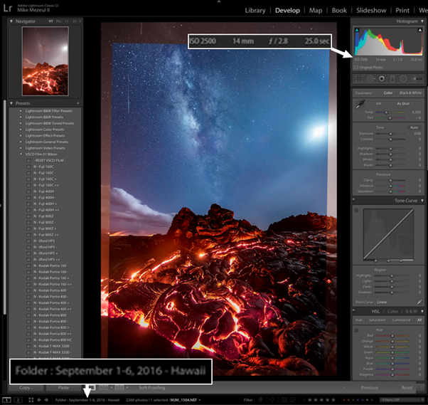

Cette photo a été prise par Mike Mezeul , un photographe américain qui était parti à Hawaï pour faire un reportage sur la coulée de lave « 61G » du volcan Kilauea. Elle montre la coulée de lave, la Voie Lactée, la Lune et un flash Iridium.
De nombreuses personnes sont persuadées qu’il s’agit d’un photomontage.
Le photographe a fourni les détails techniques suivants :
  • Boitier Nikon D810
  • Objectif Nikon 14-24 mm
  • Exifs : 14 mm f/2.8, pose de 25’’ à 2500 ISO (pose unique)
  • Date de prise de vue : entre le 1er et le 6 septembre 2016
Les détracteurs disent qu’il n’est pas possible, avec une pose de 25’’ d’avoir en même temps la Voie Lactée bien exposée avec la lave non surexposée, tout cela avec la Lune.
Qui a raison ?
La coulée de lave 61G du volcan Kilauea s’est écoulée du 24 mai 2016 au 30 avril 2018. La date avancée par le photographe est bien comprise dans cet intervalle de temps.
Mike Mezeul montre une copie d’écran d’un RAW de cette photo sur lequel on peut voir les Exifs, et une date comprise entre le 1er et le 6 septembre 2016 (on ne voit pas la date ni l’heure exactes de prise de vue). Le montage ci-dessous montre en superposition la photo présentée au-dessus du RAW. La photo correspond, elle a été légèrement recadrée et pivotée.

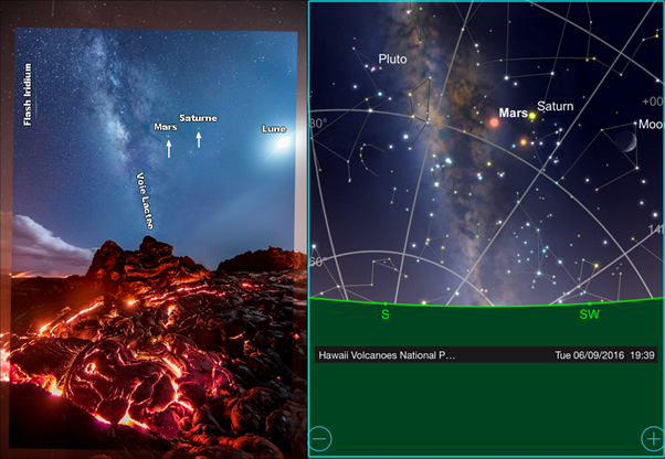

Si l’on se place à l’angle de champ ciblé, à la date et au lieu indiqués, on peut simuler le paysage suivant avec Sky Safari, et c’est le 6 septembre 2016 entre 19h30 et 20h30 qu’on a une configuration très similaire à celle de la prise de vue.
La Lune est à ce moment un croissant de 5 jours et n’est illuminée qu’à 30%. Le Soleil s’est couché à 18h30, et la nuit astronomique a commencé à 19h45. Au moment de la photo, la nuit était donc largement tombée.
L’historique des flashs Iridium ne remonte pas aussi loin dans le temps, il n’est pas possible de déterminer plus précisément l’heure de la photo.
L’éclairage des nuages en bas à gauche correspond bien à la position de la Lune.

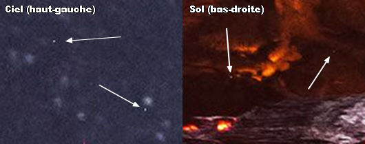

Enfin, la présence de pixels chauds sur l’ensemble de la photo montre que le traitement qu’elle a subit était globalement assez rapide et sommaire (généralement un photographe de nuit retire les points chauds) et exclu en particulier l’empilement de plusieurs images :
Tous les éléments présents sur l’image permettent de conclure que cette photo n’est pas un montage.
