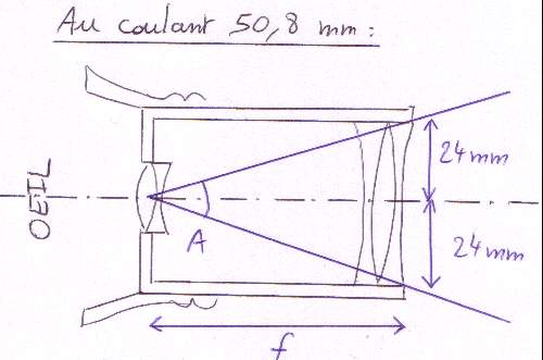

Le Nagler 31 mm, comme le Plössl 50 mm, offrent le champ sur le ciel maximum possible au coulant 50,8 mm.
Je redonne le calcul, qui est utile. J'ai mis en couleur les calculs trigonométriques, vous pouvez les sauter et aller directement à la conclusion.
La jupe d'un oculaire fait environ un peu moins de 1 mm d'épaisseur. Au coulant 50,8 mmn le diamètre extérieur de la jupe est un peu inférieur à 50,8 mm (pour que ça rentre), donc je pense que le diamètre intérieur de la jupe ne dépasse pas 48 mm. Prenons cette valeur...
Le télescope a une focale de F, l'oculaire une focale de f et un champ apparent de A.
Le grossissement est : G = F/f.
Le champ sur le ciel est : C = A/G = Axf/F.
1) On voit que, pour un télescope donné, le champ sur le ciel est proportionnel à Axf (puisque F est constant). Quand on choisit un oculaire, il suffit de calculer le produit Axf pour savoir lequel donnera le plus grand champ sur le ciel avec son télescope. On n'a pas besoin de connaître la focale de son télescope, d'ailleurs, du moment qu'elle est fixe.
Nagler 31 mm : Axf = 82x31 = 2542.
Plössl 50 mm : Axf = 50x50 = 2500.
Ça donnera le même champ sur le ciel ! (Pour connaître celui-ci, il reste à diviser 2500 et quelques par la focale de l'instrument.)
2) Quelle est la limite maximum possible de Axf ? C'est là qu'intervient le diamètre intérieur de la jupe. J'ai fait un dessin rapide :
(Remarque : la jupe peut dépasser de la lentille d'entrée, bien sûr, mais ici on cherche le A maximum, et celui-ci est obtenu lorsque la jupe est égale à la longueur focale de l'oculaire.)
On voit que plus la focale augmente, plus le champ apparent diminue. C'est pour ça que, par exemple, les Plössl 40 mm au coulant 31,75 mm ont toujours un champ apparent plus petit (et, sur le ciel, le même champ que les Plössl 32 mm). Pour augmenter le champ apparent quand on a une longue focale, il faut donc augmenter le coulant.
Calculons Axf. A/2 vaut Arctan(24/f) (placez-vous dans l'un des deux triangles rectangles définis par le secteur A et l'axe de l'oculaire, la tangente de l'angle A/2 est égale à côté opposé (24 mm) divisé par côté adjacent (f).)
On peut approximer ça par : A/2 = 24/f (en radians) si l'angle n'est pas trop grand, soit A/2 = 24/f x 180/pi en degrés, soit A/2 = 1375/f, donc A = 2750/f. Il en découle que Axf = 2750. C'est la valeur maximale possible. Le Nagler 31 mm et le Plössl 50 mm en sont très proche. Ce n'est pas un hasard : la plus grande focale d'une gamme d'oculaire est en général celle qui donne le plus grand champ sur le ciel.
Mais c'est une approximation, d'autant moins valable que A est grand, or c'est un peu le cas dans ce raisonnement... Par exemple, pour un oculaire de 40 mm de focale, l'approximation donne A = 68,75°. Alors que la formule exacte (avec l'Arctan) donne A = 61,93°. En fait, l'approximation conduit à donner une trop grande valeur de A (la fonction x-->Arctan(x) est proche de la fonction x-->x, mais elle est toujours inférieure à x-->x et s'en écarte pêu à peu) donc une trop grande valeur de Axf. Conclusion : le produit maximal n'est pas 2750 mais un nombre sensiblement peu plus petit, en tout cas il ne dépasse sûrement pas 2600.
On peut refaire le même calcul avec le coulant 31,75 mm, ça donne comme approximation surestimée Axf = 1660.
Conclusion :
- Au coulant 50,8 mm, le produit Axf ne peut pas dépasser 2600. Les Nagler 31 mm, Pentax 40 mm, Panoptic 41 mm, Plössl 50 mm, Takahashi LE 50 mm donnent tous le champ maximal sur le ciel (mais pas avec le même grossissement).
- Au coulant 31,75 mm, le produit Axf ne peut pas dépasser 1600. Les Plössl 40 mm, Plössl 32 mm, Panoptic 24 mm et Wide Scan 20 mm donnent tous le champ maximal sur le ciel (un Nagler 18 mm le ferait aussi, mais ça n'existe pas, et le 16 mm ne donne apparamment pas le champ maximal.)
Merci Bruno pour ces précisions (qui d'ailleurs tombent sous le sens quand on y refléchi).
Je savais déjà que le Panoptic 24mm et le plossl 32mm offraient le plus grand champ possible en 31,75 mais là, j'en ai la démonstration.
Et je ne m'étais jamais posé la question pour le coulant 50,8.
Vue ta démonstration on comprend donc parfaitement qu'un Nagler de 40 mm ou un plossl de 60 mm n'auraient pas de sens, à moins d'augmenter le diamètre du coulant.
Ils sont pas bêtes, les fabricants; ils n'ont pas choisi au hasard les focales maxi de leurs gammes.;)
