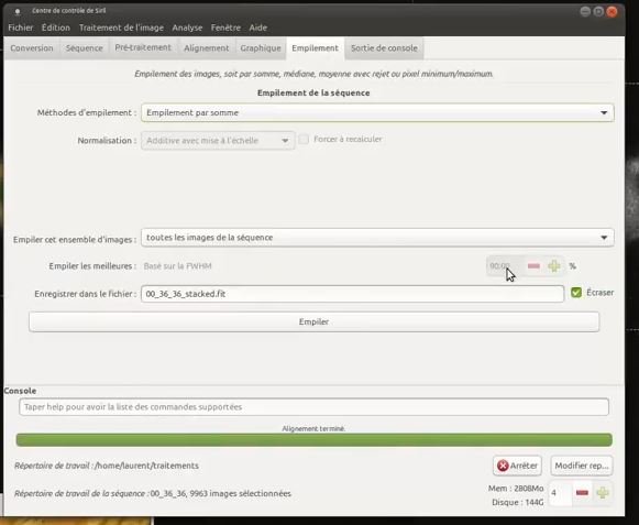

Capture tuto

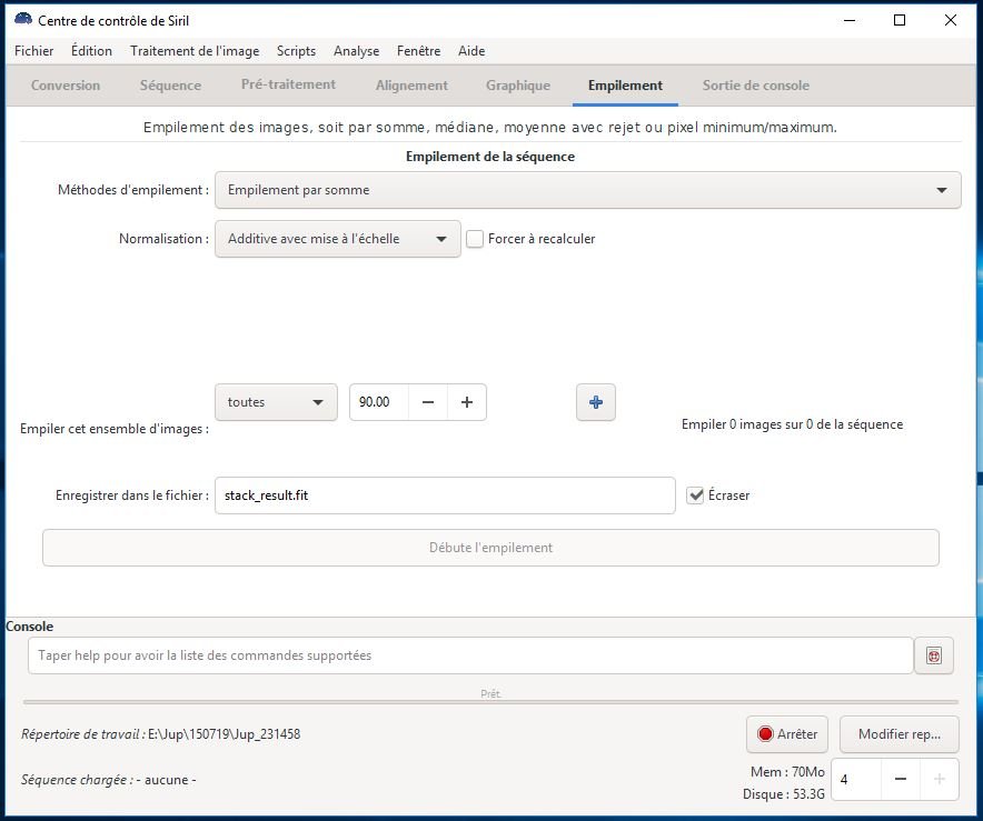

Capture chez moi
j'ai la dernière version 0.9.11
voilà si un pro passe par là pour m'aiguiller ;)

oui, je suis le tuto à la lettre, c'est en arrivant a la partie Empilement que je n'est pas les même choix de paramètre

La tu es réglé sur la case "toutes"

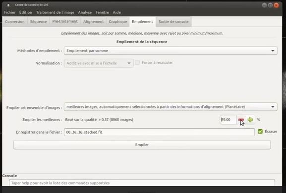

donc sur le tuto le choix celui-ci "meilleures...................(Planétaire)

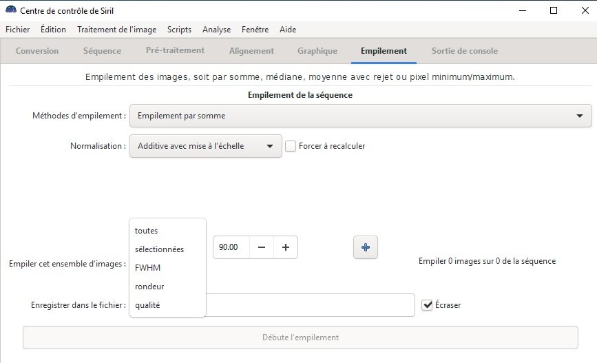

et chez moi comme sur l'image dessous, il ne parle plus de planétaire ni même de meilleurs images
donc c'est quoi le choix équivalent

Oui c'est peut être moins clair. Prend qualité. C'est pour le planetaire.
Ok, merci, je vais faire ça ;)

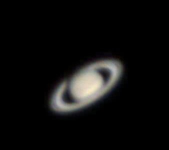

j'ai donc continué avec Siril pour le planétaire et même si je ne suis pas encore très content de mes résultats
ça commence a venir

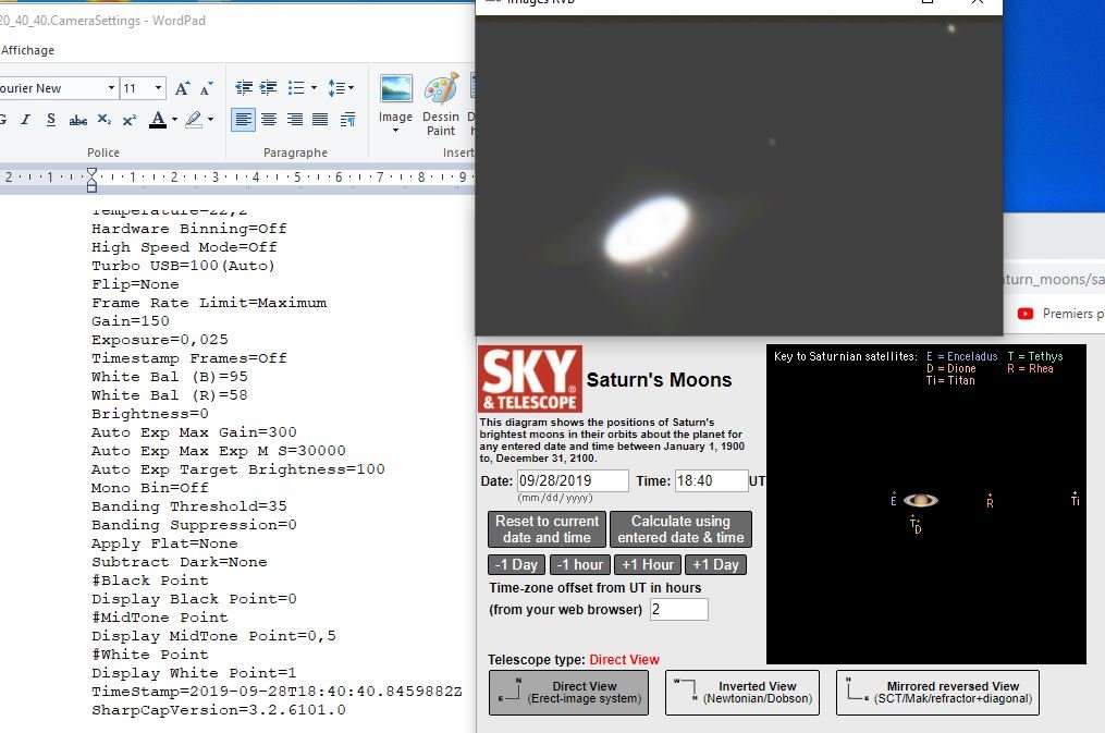

Donc, je vais insister, car en traitant mon shoot, je me suis aperçu que j'avais les principaux satellites de Saturne 😀
