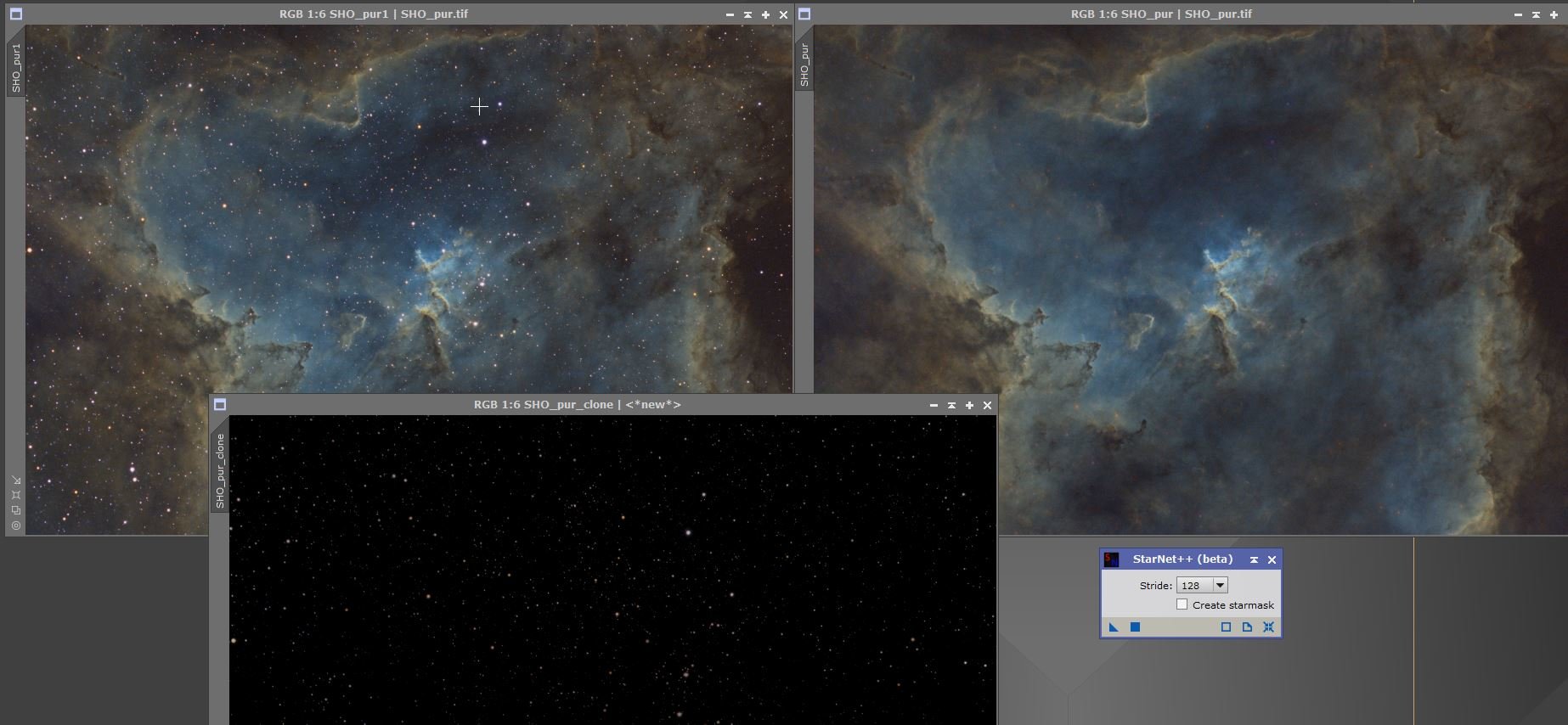

Ça fait plusieurs fois que j'entends parler de lui en quelques jours, notamment par @*Axel*. Je viens donc de télécharger et tester Starnet pour Pix. C'est redoutable d'efficacité pour un seul clic seulement... Enfin là il y a eu deux clics, un pour l'image "starless" puis un autre pour le masque d'étoiles. Quand je vois comment je m'agace parfois avec ce genre de masque... Merci au créateur :god2: Nikita Misiura
Ça fonctionne peut être en dehors de Pix mais je n'ai pas fouillé le sujet.
>> https://sourceforge.net/projects/starnet/

Les résultats sont loin d’être aussi spectaculaires en O3 et S2. En général tu TM les trois canaux séparés pour les assembler puis passer la couche de lum.
La tu as TM le résultat final ou tu as fait par couche?
Le O3 laisse en général des artefact.
