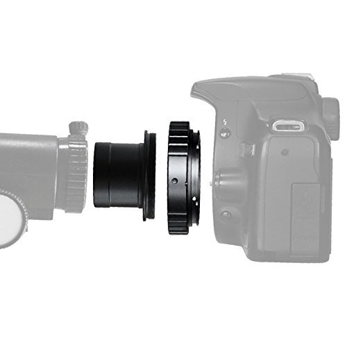

J'ai une question concernant la mise en place de mon reflex sur mon téléscope. Ma bague T2 n'est pas compatible avec mon téléscope, même après avoir dévissé le porte oculaire la bague ne peut pas s'y visser.(pas de vis de la bague trop grand)
Comment y remédier ? merci d'avance
Cordialement Lilian
La bague T2 dispose d'un coté d'une baïonnette pour le format de ton APN, et de l'autre un filetage femelle.
Sur cette bague doit être vissé un adaptateur, disposant d'un côté d'un filetage T2 mâle et de l'autre d'un tube d'un diamètre 1.25" ou 2", et ce tube s'insère dans le porte oculaire comme un oculaire de même diamètre
Sur l'image ci dessous, de gauche à droite, le PO du telescope, le tube adaptateur, le bague T2 et enfin l'APN
