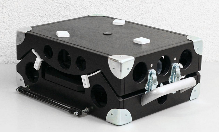

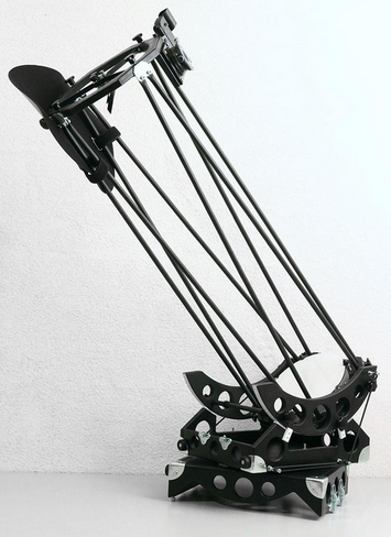

Sache qu'il existe des formats valise. Poids annoncé : 7.5kg en 200mm
https://www.teleskop-express.de/shop/product_info.php/info/p8494_Sumerian-Optics-Alkaid-8--f-5-Dobsonian-Telescope.html
Une fois monté :
L’avantage est de pouvoir monter à 250 (12kg).
Certains vont à 300 et au delà. Mais la rigidité doit devenir un sujet à surveiller.

En tout cas la valise rentre sous le lit.
Le tube d'un mètre emballé c'est autre chose.
