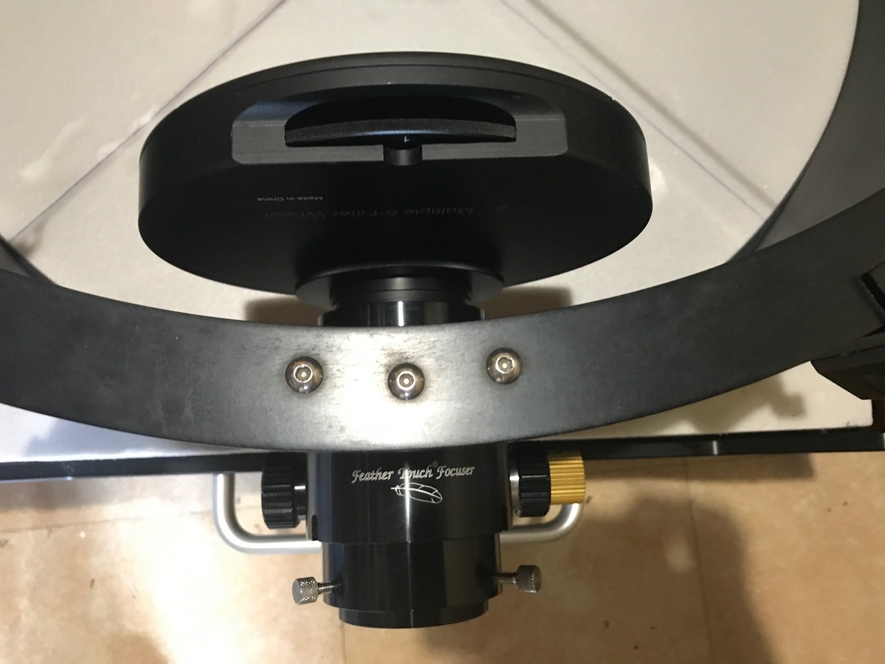

dans mon cas , c'est un PO FT, avec un pas de vis côté secondaire de 52mm standard, il m'a fallu une bague de réduction 52mm vers 48mm pour y visser ma RAF.
pour les autres PO, il faut voir leurs caractéristiques exactes.
pour illustrer mes propos, une petite photo de l'installation de ma RAF sur le PO-FT .
nb : dans mon cas,  l'obstruction de la RAF est quasi nulle / inexistante :p
la bidouille/système-D  façon Juju:
