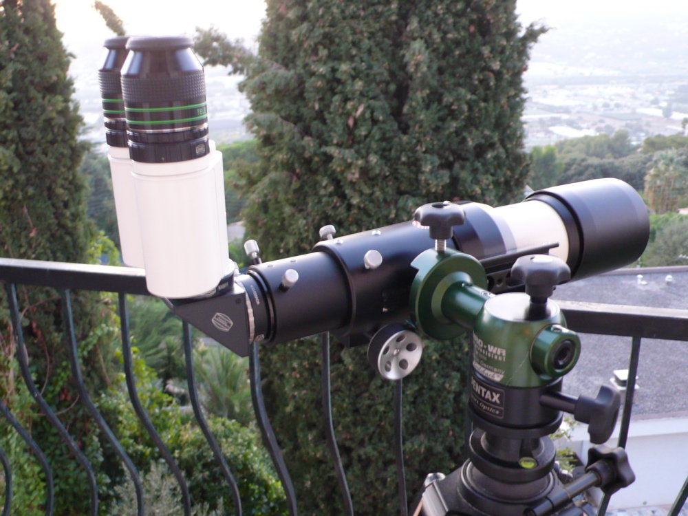

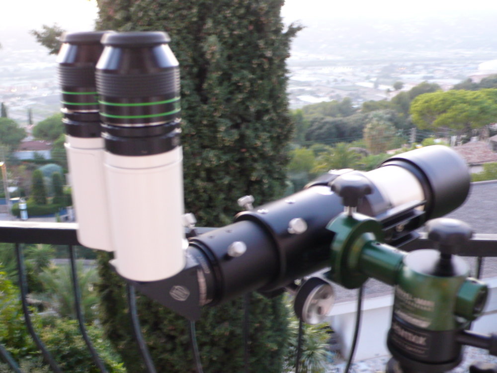

Voilà une photo . Après essai , j'arrive presque à faire la MAP avec le glasspath 1,25 en rentrant complètement le PO avec le prisme Baader Zeiss T2.
.Pour avoir de la marge (en intra et extra focale) ,il faut utiliser de préférence le petit prisme Baader T2 qui a un chemin optique bien plus court . Comme le PO est complètement rentré, ça facilite énormément l'équilibrage de cette petite lunette; Il suffit de serrer le frein d'altitude pour observer au zenith   . Cette configuration permet d'avoir un champ énorme ! Tiens , je vais l'utiliser ce soir .

Après d'autres essais ,il est possible d'utiliser sans souci les 2 prismes Baader avec le glasspath 1,25 . J'ai gagné sur le chemin optique en retirant le système de fixation à baïonnette et j'ai ensuite vissé directement la bague T2 dans le prisme.
