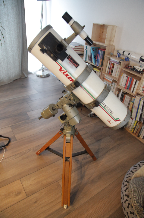

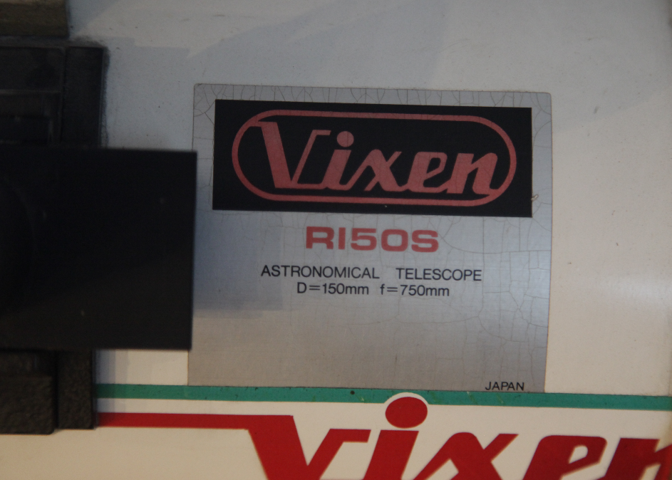

Donc c'est un 150/750 Vixen qui a passé plusieurs (dizaines d') années comme élément de décoration la tête en bas,
ça a sans doute évité au miroir primaire d'en prendre trop dans la figure.
Bref, me voilà avec un superbe instrument qui mérite que le le bichonne un peu.
Je me connais, je cours partout, ça va me prendre quelques années aussi.
Mais la moindre des choses serait que je m'y tienne compte tenu du bol que j'ai eu de le dégoter.
Que compte-je en faire ? J'en sais rien.
Visuel ? Photo ? Décoration ? (je rigole)
On va déjà s'attacher à bricoler la bête, et je vais avoir besoin d'aide.
Le voici donc :

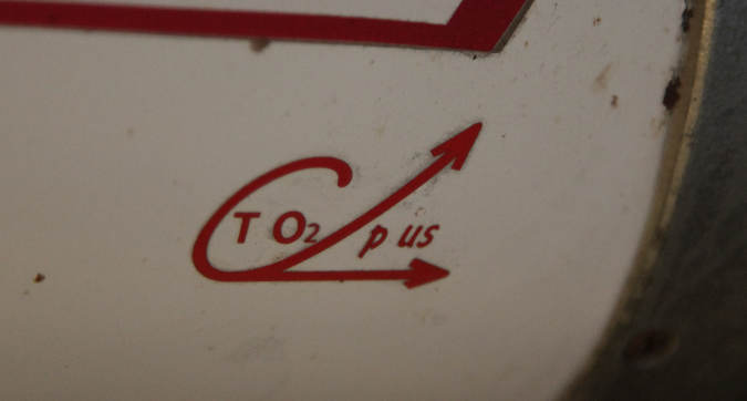

La petite étiquette sur le tube :

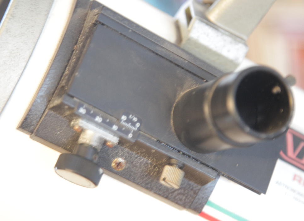

Le PO à translation (photo ratée...)
Cette mention qui doit témoigner du traitement du miroir :

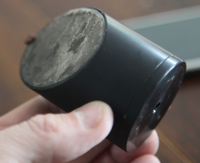

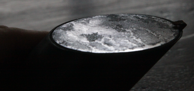

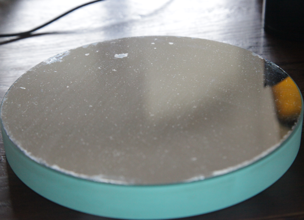

Etat des miroirs
Le primaire est piqué, mais à mon avis je peux m'en satisfaire pendant un moment encore
Je l'ai nettoyé ça lui a fait du bien, et je peux faire mieux vu les traces qui restent...
(difficile à prendre en photo ces machins)

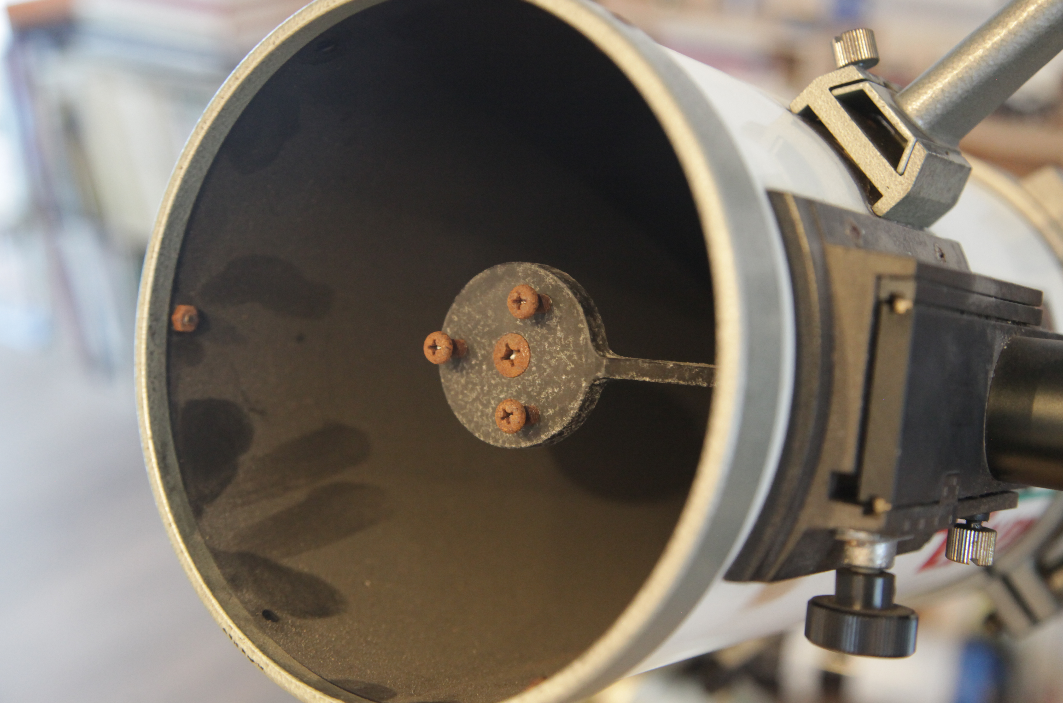

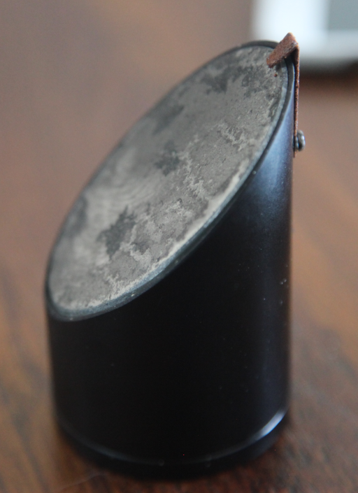

Le secondaire c'est la cata
Pas de commentaire...
Je me demande d'ailleurs comment le démonter pour voir son épaisseur
A mon avis j'ai aussi vite fait d'en commander un neuf chez GSO
il fait 50mm de petit axe sur 70mm de grand axe
ça donnerait ce genre de truc, ça va...
https://www.teleskop-express.de/shop/product_info.php/info/p1669_TS-Optics-Newtonian-Secondary-Mirror-elliptical---D-50-mm-minor-axis.html
Ou alors le faire réaluminer en même temps que le primaire ? bonne idée ou pas  ?
Quoiqu'il en soit, aucune idée de comment l'enlever du support
il est collé ??
image.png.8fe57b0a744d19f1cceca9e6369d92a7.pngimage.png.093d71ddd444092748753eda04bb90d4.png
Pas de vis, rien...
... to be continued

On voit une patte (rouillée) qui enserre le miroir plus le support, as-tu essayé de le démonter pour voir ce que ça donne?
De mémoire les miroirs sont collés.. Mais je laisse la confirmation aux experts :rolleyes:
je vais regarder ça cet après midi, merci

Concernant la patte j'ai l'impression qu'elle est la juste pour retenir le miroir au cas où...
Tiens nous au jus quand tu en sauras plus 😉
Avez vous essayé de dévisser l'arrière du support secondaire, qui supporte la vis centrale ? Si elle se dévisse vous accéderez à l'arrière du secondaire pour y déposer un peu de solvant et essayer de décoller le secondaire. Sinon mettre du solvant par l'avant sur la tranche. Les aluminures s'enlèvent à l'acide chlorydrique mais quand  elles sont protégées ça se complique. J'ai désaluminé un miroir de C8 sans problème en 30mn.
il y a 9 minutes, bosgi a dit :
j'ai essayé, on dirait effectivement que ce sont deux pièces mais rien à faire

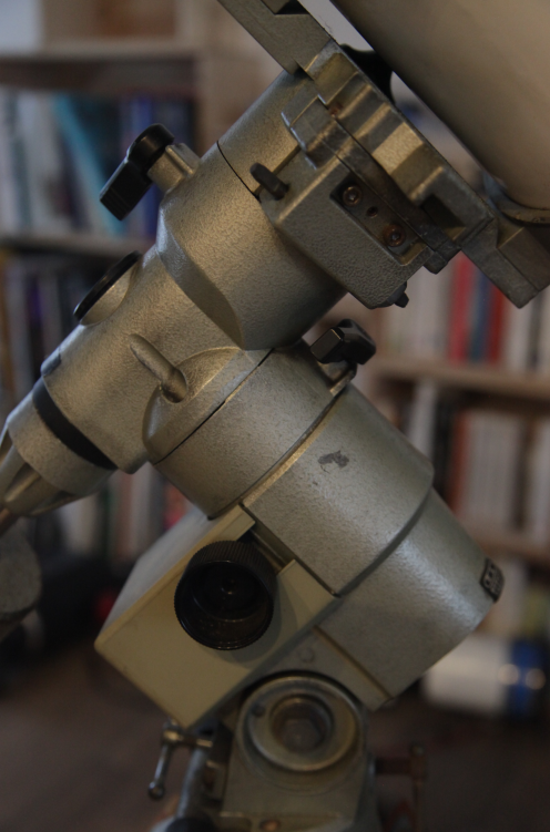

La monture

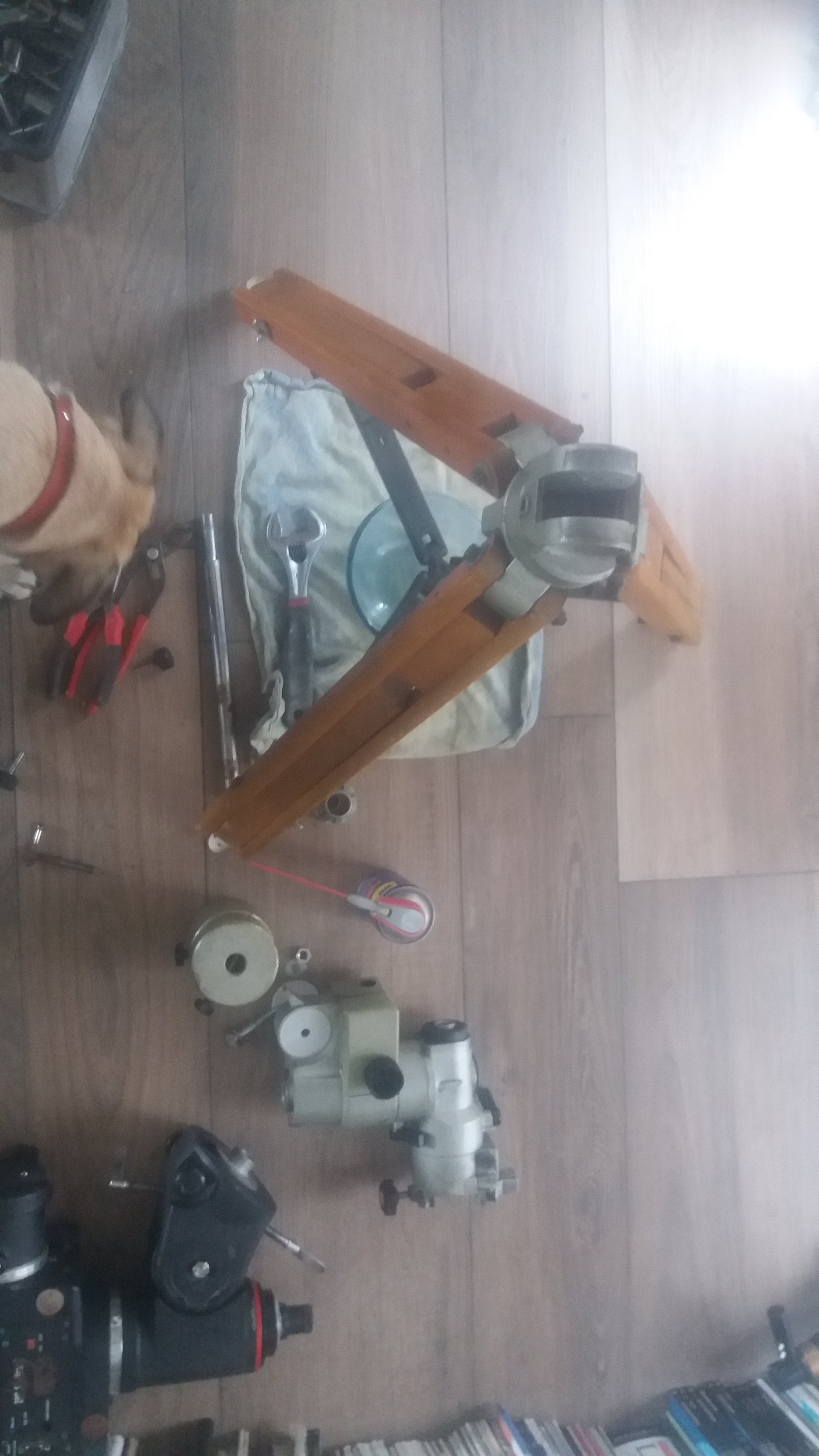

Alors il s'agit à priori d'une GP aka Great Polaris (je dis à priori parce que rien n'est marqué dessus)
Petit soeur et prédécesseuse de la GPDX (sans roulement si j'ai bien compris)
Qq infos données par Staffy :
Le manuel de la GPDX
https://www.webastro.net/applications/core/interface/file/attachment.php?id=102575
Et le démontage / graissage :
http://www.villageduciel.fr/2009/11/04/nettoyage-et-graissage-dune-monture-type-gp/
ça va bien m'aider
Voici la bête :
Comme le tube, elle a souffert de l'humidité par endroits.
Les vis de réglage ALT/AZ son grippées, mais rien de bien inquiétant
ni à aucun autre endroit d'ailleurs
Les mouvements sont sans points durs sur un tour de RA ou de DE, mais on sent bien qu'un dégraissage/nettoyage/regraissage lui fera du bien.
Il manque une molette de DE, pas bien grave.

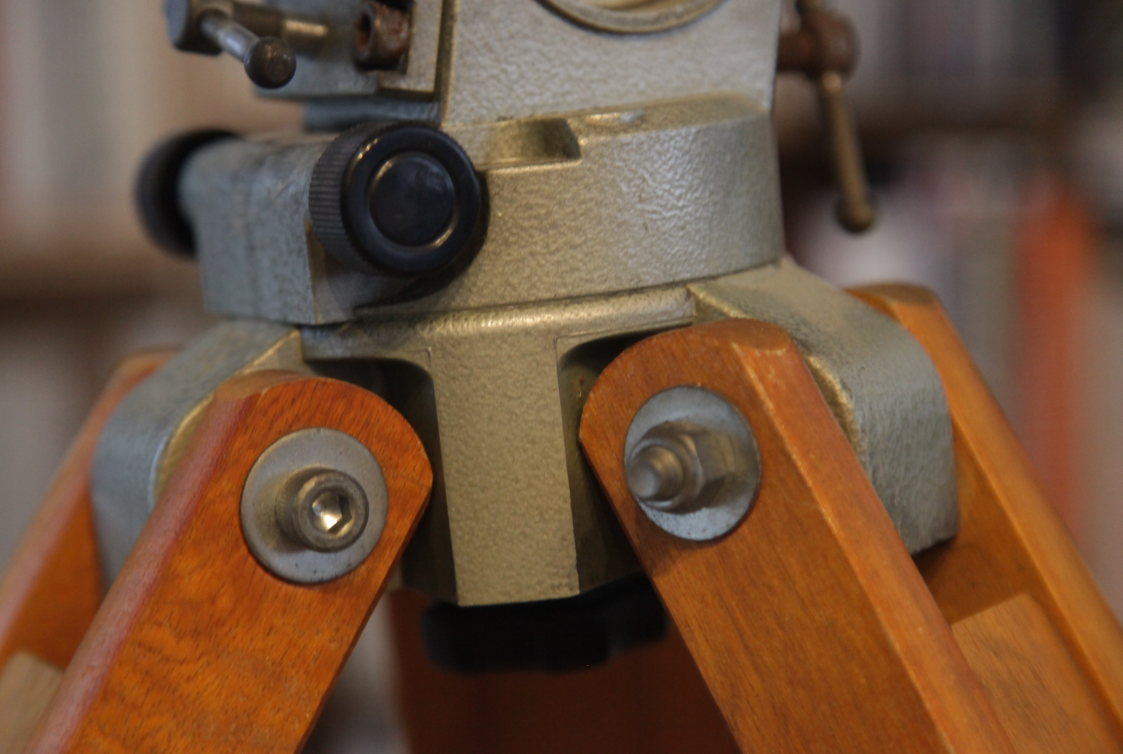

Seul truc qui me tracasse un  peu c'est ça :
ça branle
==> soit il manque une pièce qq part, soit je ne pige pas qq chose.
Comment les trois pieds peuvent-ils assurer la stabilité du truc autrement qu'en serrant comme un malade ?
Si c'est ça c'est chiant pour demonter/plier
Sur les autres montures que j'ai, il y a une butée, ou alors une reprise avec une vis par en dessous comme sur les EQ6
J'aimerais bien vos avis là-dessus...
La monture est plutôt en bon état au final, c'est déjà ça.
Concernant les pieds, t'as peut être un pas de vis qui est fatigué. Tu les as démonté pour voir si elles n'avaient pas trop souffert de l'humidité?  Peut être prévoir de les changer au cas où?
Pour revenir sur le miroir secondaire, il est toujours bloqué sur le support?
Modifié par Horus2213
il y a 3 minutes, Horus2213 a dit :
oui, j'en ai commandé un en chine à 30 balles pour pas faire exploser mon budget
j'essaierai d'enlever l'autre en mode bourrin
pour les pieds, je ne suis pas certain de bien me faire comprendre :
Faut-il que les trois vis longitudinales soient serrées comme un âne ?
(c'est le seul moyen que je voie, et je n'aime pas le principe en fait...)
Oui les trois boulons doivent être serrés et normalement il y a une tablette porte accessoires qui rigidifie.
Pour le secondaire essayez de mettre du diluant sur la tranche du miroir et par  l'orifice à l'arrière.
il y a 10 minutes, bosgi a dit :
Merci 🙂
Quel genre ? Des trucs qu'on trouve chez Bricomerlin ?
WhiteSpirit ? Acetone ? Essence ? Poudre de perlinpinpin ?
Trucs qu'on vendait avant mais qu'on trouve plus maintenant ?
(dites-donc, on peut se dire "tu", hein ...)
C'est ce que j'allais dire pour le miroir.
Après les vis doivent serrer tout de même, mais de là à serrer comme un âne...?  Je ne sais pas trop

Les BTR des pieds n'ont pas besoin d'être serrées à bloc puisque tu as bien le Y qui relie les 3 pattes.
A l'occasion d'une prochaine commande en Chine tu prends 3 boulons moletés ;)

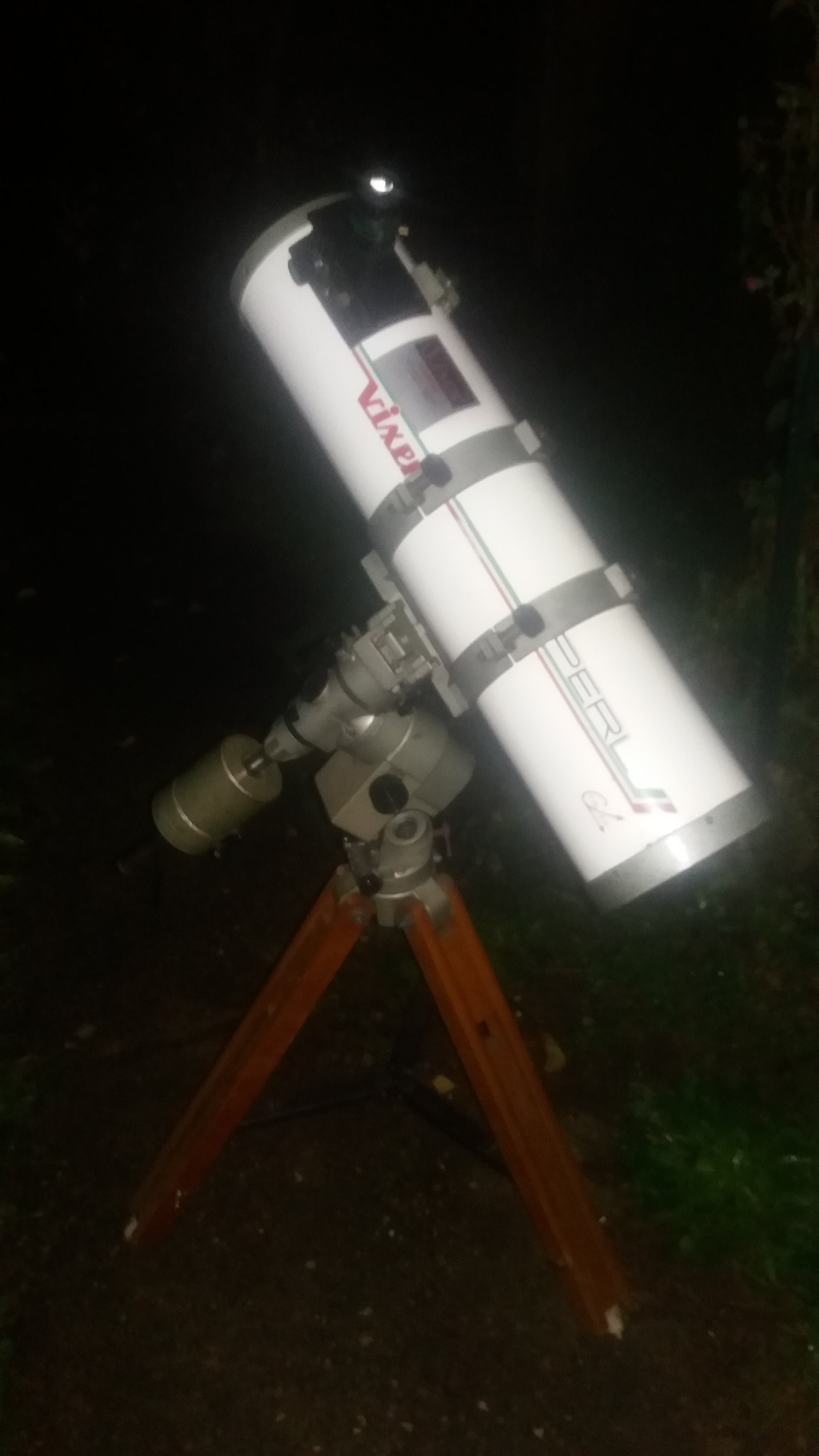

Bon, conjonction miraculeuse tout d'un coup plus de nuages.
Je me motive (12 secondes) je sors le bazar
Hop Andromede + M57, les deux seuls que je sais repérer sans mon précieux (mon Goto)
J'vais tomber dans l'visuel z'allez voir... kilukru ?

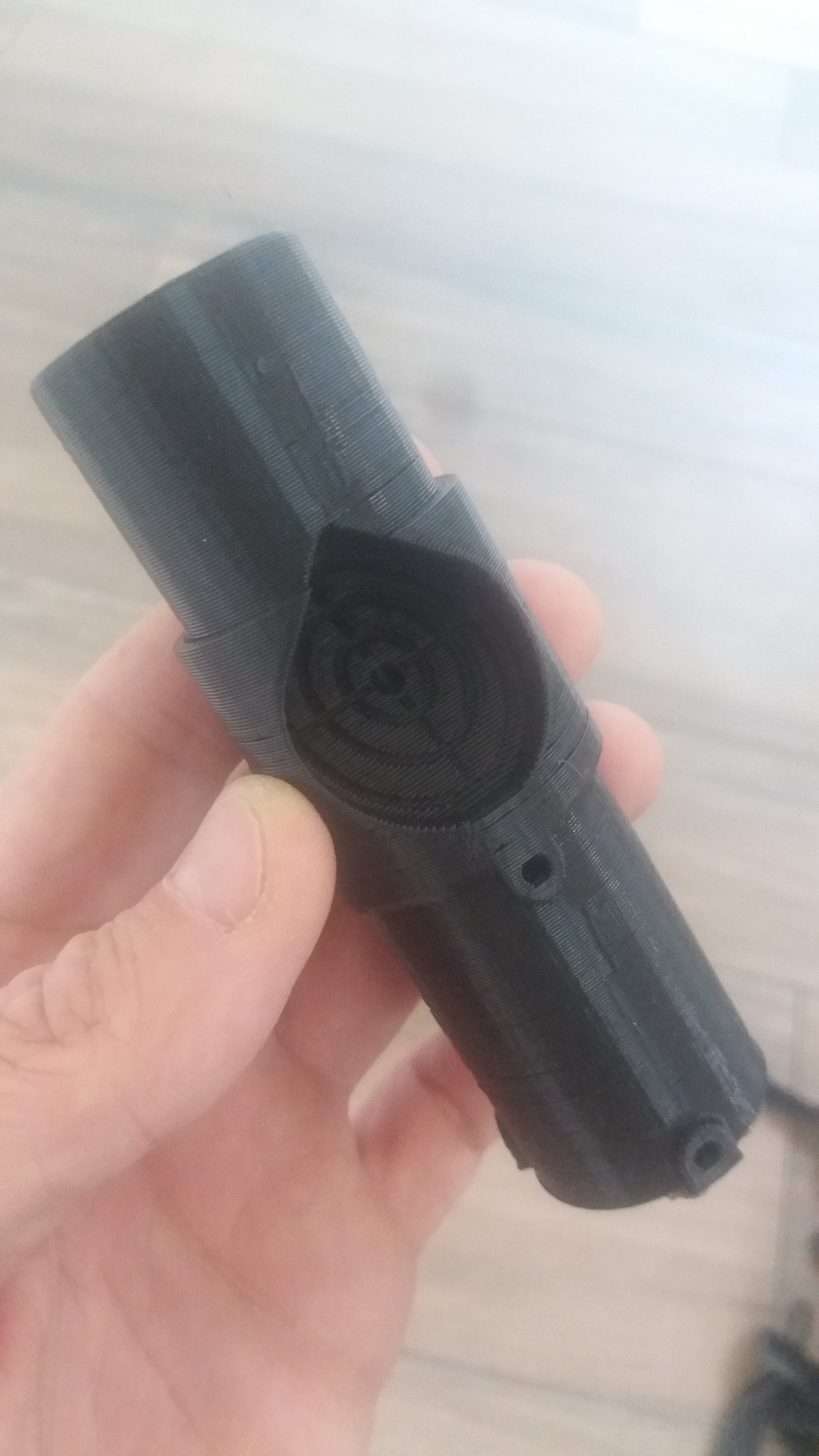

Cheshire, je vais m'en imprimer un, ce sera déjà ça... 🙂
Pour ne pas exploser ton budget, tu peux désaluminiser le primaire et faire du solaire en lumière blanche (filtre nd3 avant l'oculaire). J'ai ouie dire que le perchlorate de fer est plus interessant pour ce faire (pas de vapeurs, plus rapide. Source: Norma).
Belle acqisition.
il y a 22 minutes, Guilaume a dit :
Ahhh, c'est une bonne idée ça...
Je me vois mal me lancer dans une autre discipline là, déjà que je frôle le visuel dangereusement, mais effectivement ça va cogiter pour plus tard.
Je le verrais bien comme une réponse à "que faire de ce miroir tout piqué que j'ai remplacé par un neuf il y a deux ans ?"

Je commencerais par l'acétone, le vrai, pas le simili qu'on trouve actuellement. plus fort il y a le trichlo. Mais comme TU dis à condition de le trouver.

Le gros point noir, pour moi était le porte oculaire à translation, dès que je mettais un peu poids dedans ça glissait et à force de serrer la vis de blocage, la partie en plastique a fissuré. Bref ce n'était vraiment pas top, et il faut donc être TRÈS vigilant

Pour les vis (parce que j'ai exactement la même monture), non il ne faut pas les serrer comme un âne, et oui ça branle un peu, mais pour moi ce n'est pas (encore) trop gênant.

Je confirme pour le PO c'est taquin...
