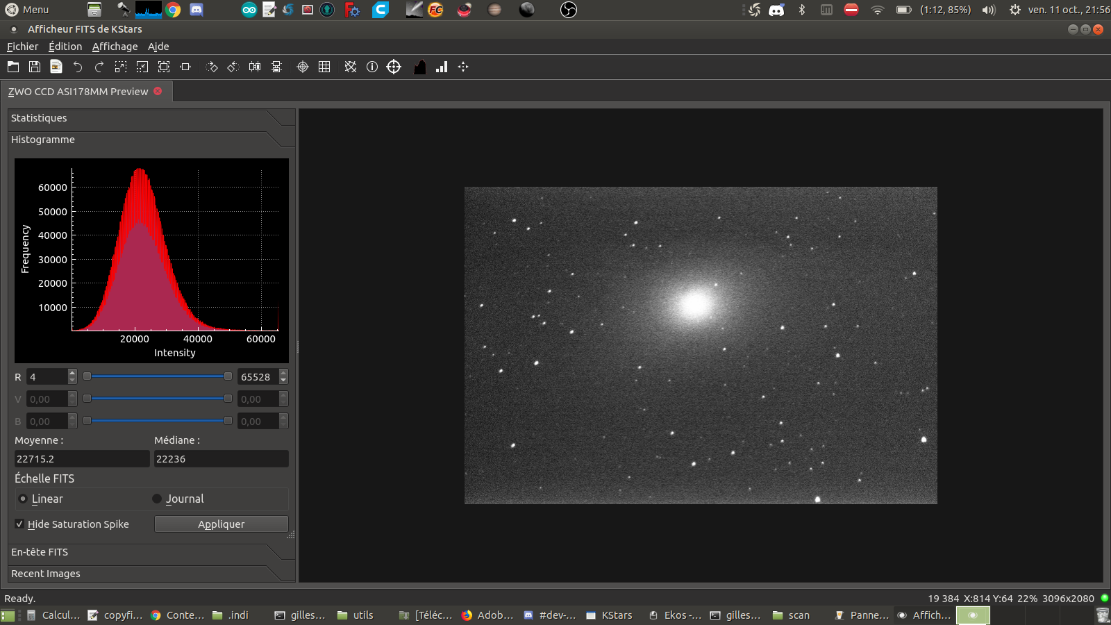

Donc on a fait ce qu'on a pu Andromède, M57, et les Pléiades
Sur ces dernières, "il me semble" que j'ai pu apercevoir quelques filasses, mais je pense que c'est parce que je voulais les voir.
Andromède = chouette, ça m'a remis à quelques années en arrière...

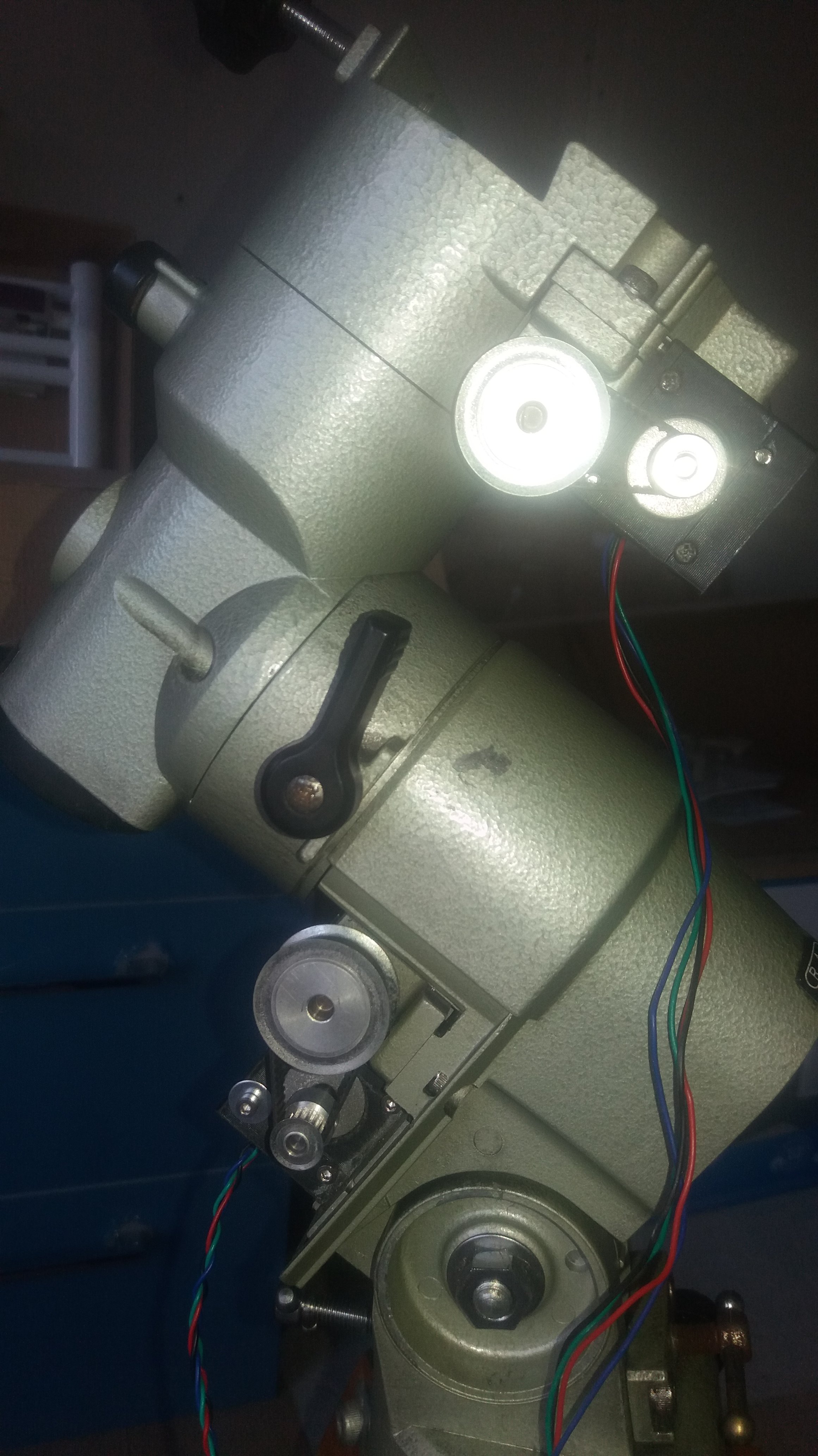

J'ai aussi commencé à imprimer des pièces pour mettre des moteurs.

Petite déconvenue (j'aime bien utiliser des mots à faible empreinte statistique pour faire mon intéressant)
Le PLA c'est bien, sauf que quand le moteur chauffe ça fond.
Niqués les beaux supports... (forte empreinte statistique)
Au moins j'ai des gabarits pour faire les mêmes en ferraille.

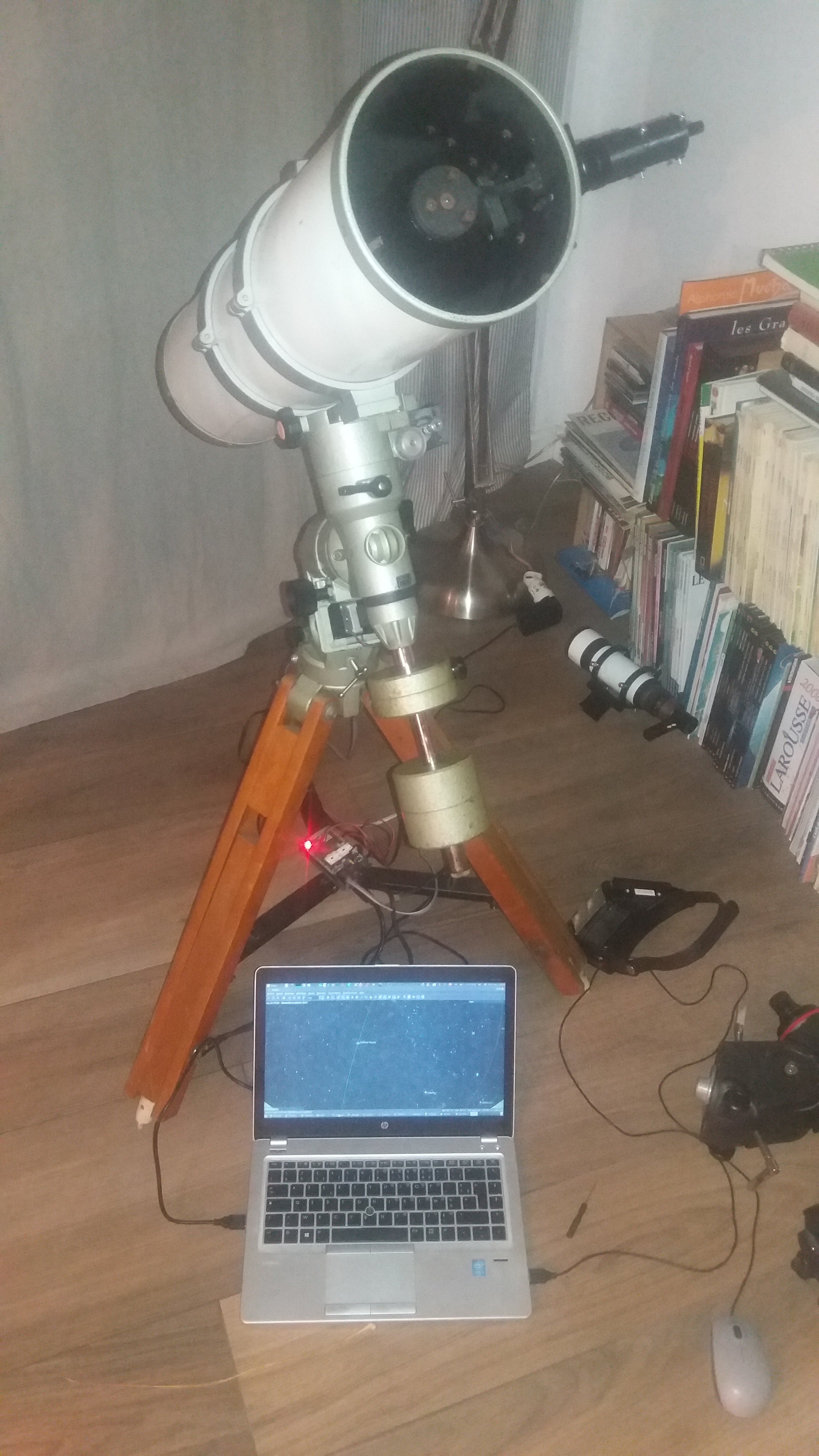

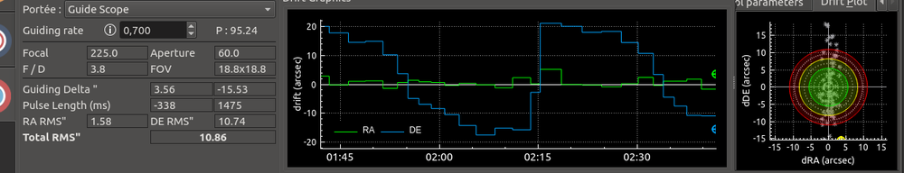

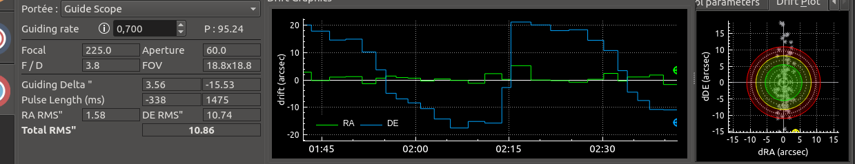

j'ai tout rangé, bilan du petit test :
Suivi sur le tube juste pour voir, en mode jeté de monture.
Donc un peu moins de 3" d'erreur avec l'autoguidage
oui c'est perfectible
mais compte tenu du mode alazob employé, on va dire que c'est inespéré.
On va per-sé-vé-rer.

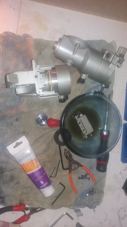

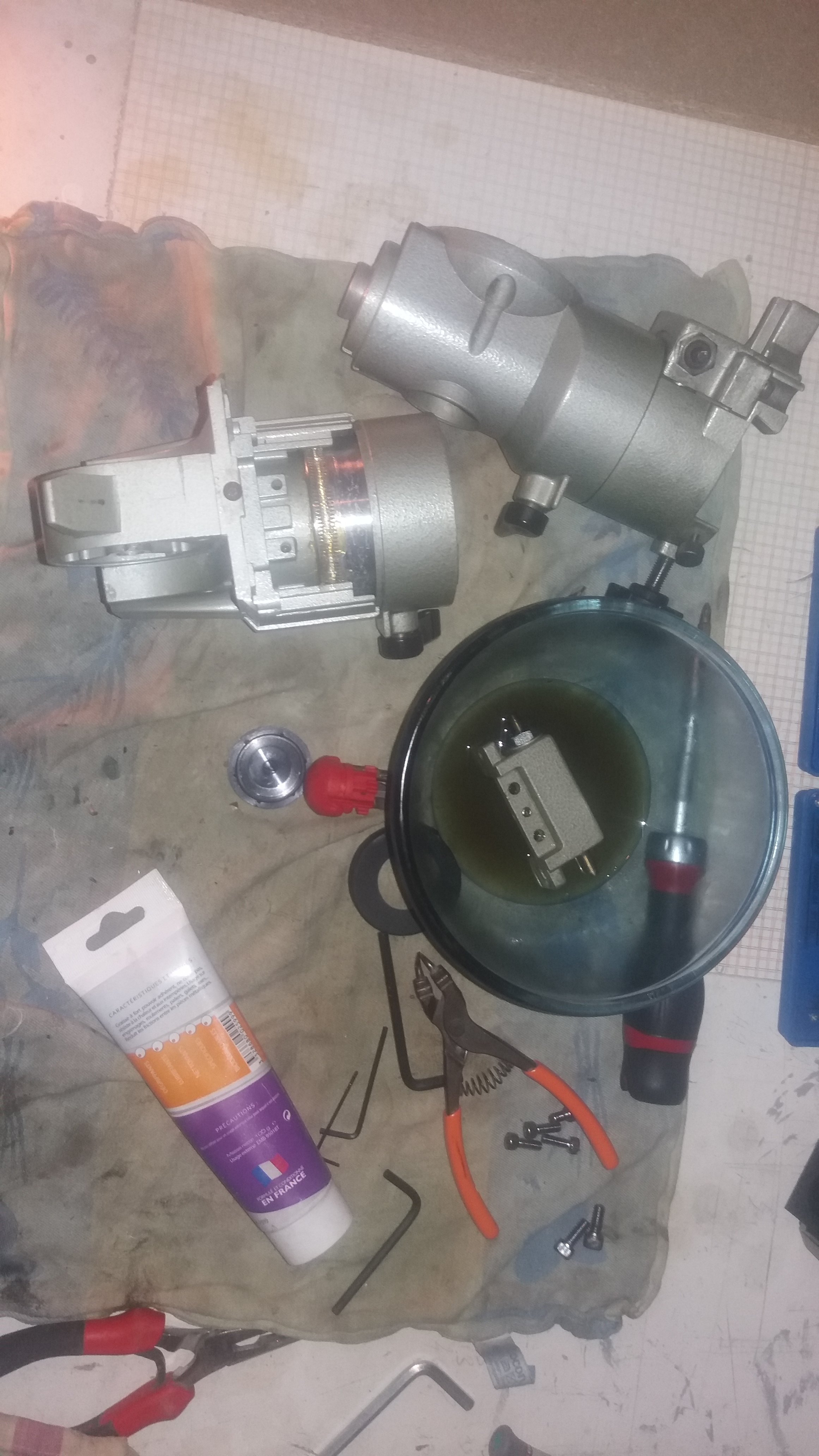

salut
je vous passe les détails, en gros avec la motorisation je trouvais quand même que je consommais trop
Donc je me suis dit que mon graissage était en cause (là je passe les détails)
J'avais mis de la graisse lithium en gel (quel crétin)
Donc vachement pateux
Du coup j'ai acheté ça :
celle de droite est la "conventionelle" (celle que j'aurais sans doute dû mettre)
celle de gauche me botte bien parce que je ne vais pas être obligé d'en barbouiller partout
(genre pchitt comme le wd40)
Vos avis ?? je mets laquelle ?

bonsoir
j'exhume ce fil pour solliciter vos conseils à nouveau
je me suis décidé à commander un miroir secondaire (là je double mon budget 🙂 )
j'ai réussi à démonter le support, tout est sur la table, mais voilà :
comment réussi à manipuler le miroir sans y coller mes gros doigts tout gras ?
(je vais mettre une ch'tite photo)
merci d'avance
