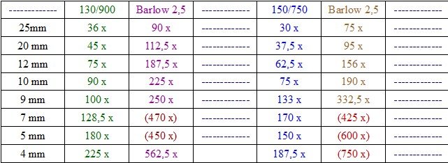

Il faut toujours d'étaler les grossissements, il faut s'amuser à créer un tableau et faire un peu de calcul pour voir les oculaires.
Après, on peut jouer avec une barlow.
Si tu prend un 6, c'est bête de prendre également un 8, plutôt partir sur un 13 ou 12.5 éventuellement.
Ne soit pas pressé, étale bien les grossissements de tels sorte d'avoir de la ressource.
Ne pas passer d'un 25 à un 6 par exemple...il y a un trou.
Je ne fait pas de ciel profond mais un 25 est bien pour les grand champ ou 30 mm.
Pour le planétaire, un 6, un 5 voire un 4 mm est bien.
C'est sûr, un 28 mm c'est très limité!

Oui tu auras une belle gamme, et comme dit deep, jouer avec une Barlow (de qualité) te donnera encore plus de polyvalence.
Attention toutefois, tu es limité à un grossissement de 225x (et encore avec un très bon ciel). Donc les 3mm, ou 6mm avec une Barlow, tu peux oublier. Mais le 6 mm te fera déjà un grossissement de 125 ce qui est très bien.

Un 13 mm est très bien aussi et pas de différence avec le 12.5. Mon tableau est là pour s'en inspirer.
C'est bizarre de ne pas avoir eu de barlow avec le scope.
Je pense que ton tube est un peu différent du mien.
C'est un OTA et je pense fortement qu'il doit avoir un secondaire un peu plus grand, c'est un tube pour l'astrophoto car livré avec un 28 mm que l'on retrouve sur un 200 mm.
Le 150 classique est livré avec barlow, un 25 et un 10 mm! donc très bon choix, monture comprise!
Une barlow de qualité permet plein de grossissements, c'est à avoir dans son équipement, ce n'est pas à négliger.
Un 10 mm est très bien aussi pour le planétaire, tu passe de 62x à 150x d'un 12 à un 5 mm...voir tableau.
