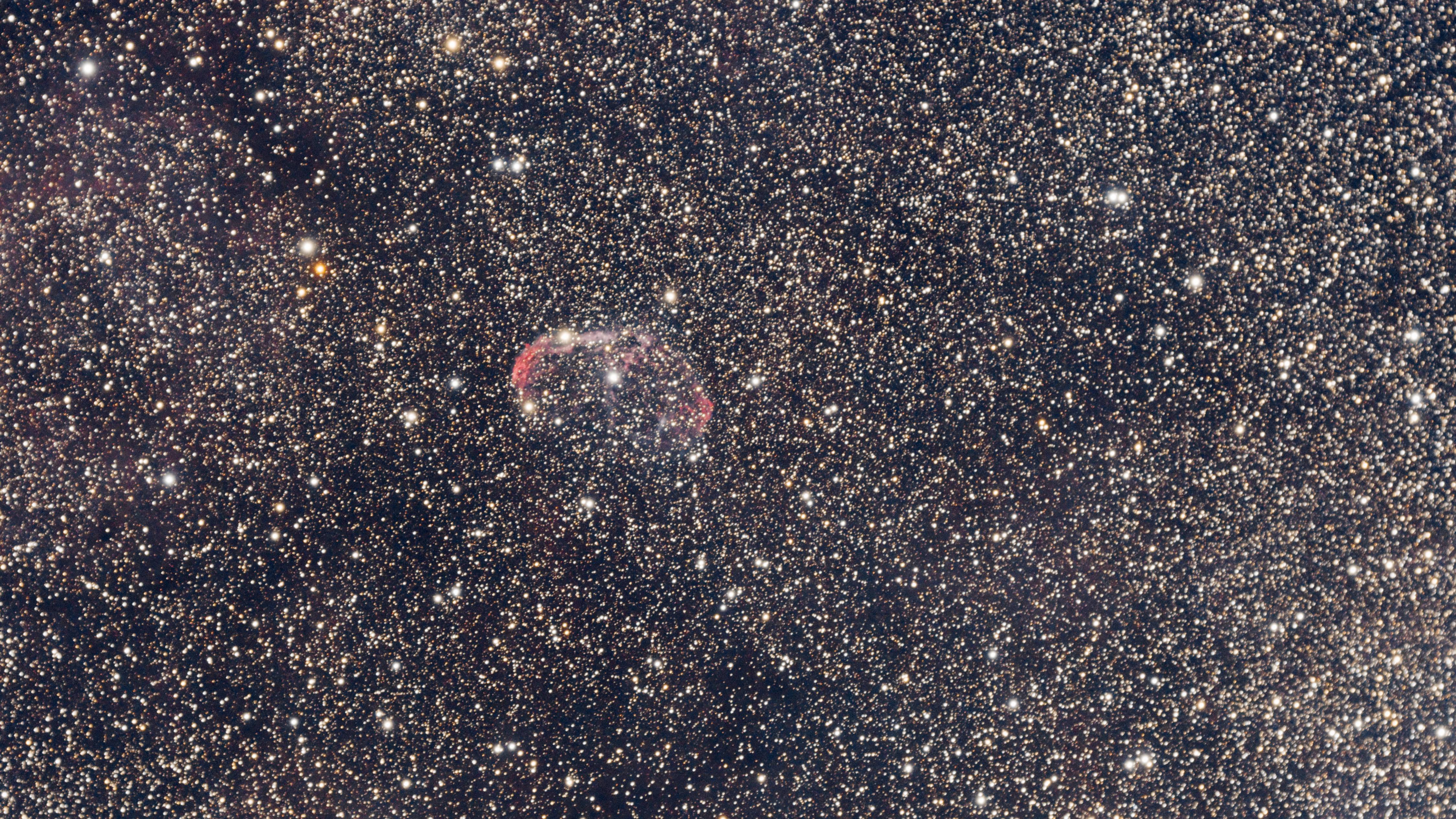

Le WE dernier j'ai profité d'une bonne soirée pour shooter la nébuleuse du Croissant pour la 1ère fois.
Du coup elle était au zénith, histoire de se casser en 2 pour la viser.  Mais bon, ça faisait tellement longtemps que je n'avais pas imagé, j'étais motivé. :be:
J'ai donc réalisé 235 images de 30' à l'apn (non défiltré) soit presque 2h à travers ma 80ED sur NEQ5, 15 DOF.  Traitement, sur Siril puis Darktable.
Qu'en pensez-vous ?
Que faut-il améliorer ?

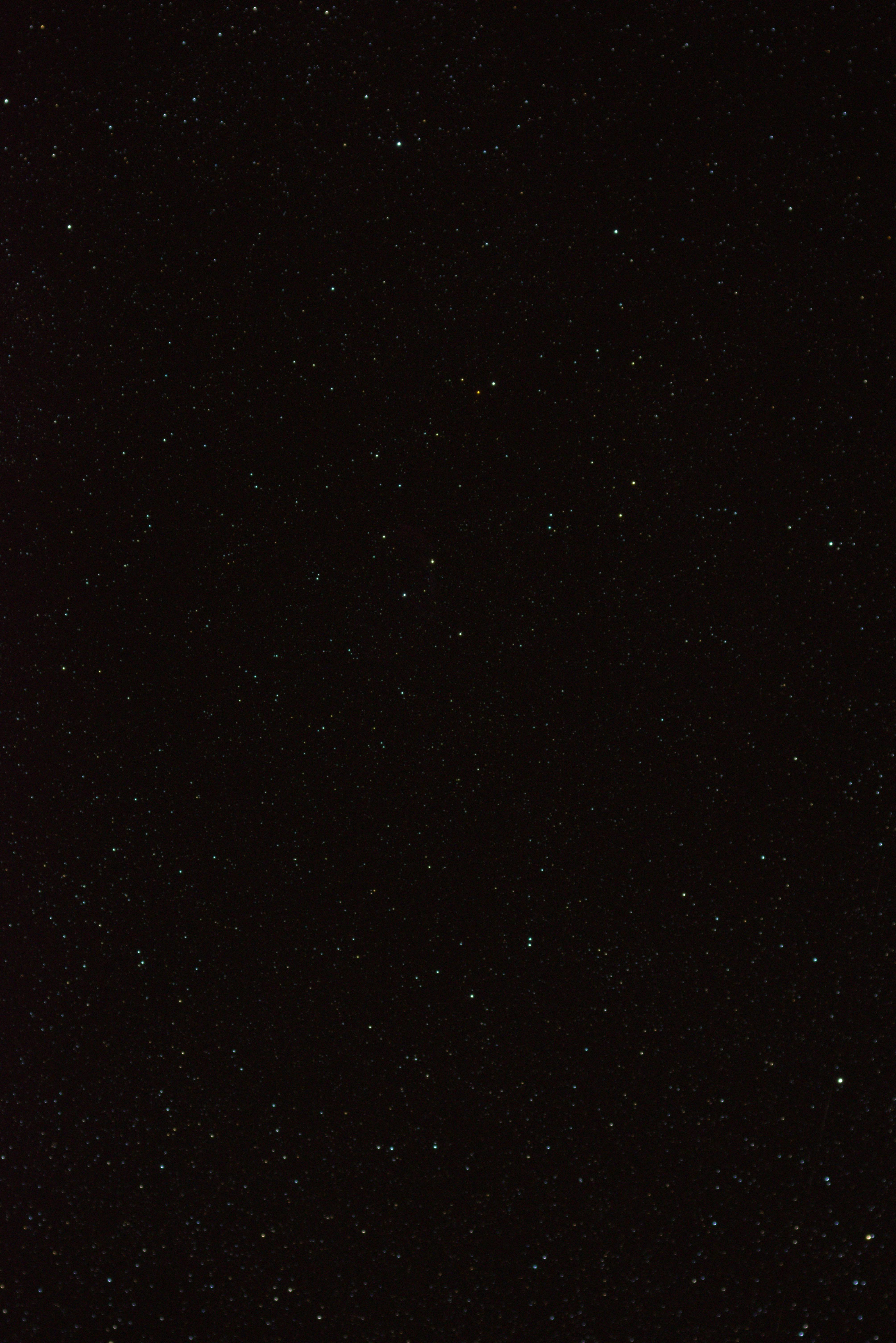

Le 01/10/2019 à 23:03, Mael78 a dit :
Chapeau pour du non defiltré !
Très jolie ! Pourrais t-on voir une brute / l'apn utilisé ? Je suis curieux maintenant ! 😁
Merci. Je suis sur mobile. Je posterai une brute asap. Apn Nikon D5300

Très beau résultat avec ton apn non défiltré.  Par contre c'est dommage que ta MAP n'était pas bonne. Tu devrais acheter un masque de Bahtinov et avec ça tu auras des étoiles bien piquées.
J'avais eu le même résultat en 2015 ;
https://www.astrobin.com/full/196303/B/
Franck
Merci Franck pour ton lien. La comparaison est intéressante. J'ai pourtant fait le max au live-view pour la map. Je me demande aussi si je n'ai pas plutôt un pb sur la périphérie, à cause du réducteur de focale qui n'applanit pas le champ correctement... 🤔
Mais c'est noté pour le masque de Bahtinov
Denis

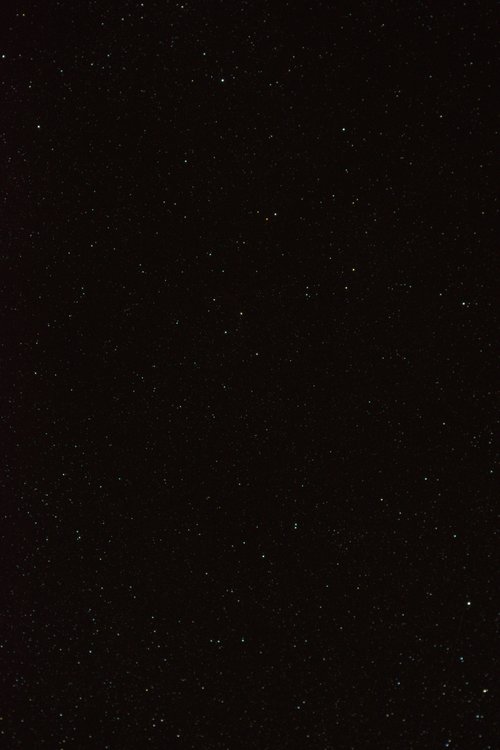

Voilà la brute promise :)
Ah ouai !
Il y a 2 heures, DDS a dit :
Carrément imprésionnant ! Invisble sur les brutes, et il ressort vachement bien sur la photo finale ! Chapeau !!
il y a 23 minutes, Mael78 a dit :
Ah ouai !
J'étais à ISO800, mais je sais que l'apn tolère même 400 voire 200. C'est vrai que c'est impressionnant comme le pretraitement révèle le signal. Merci Siril 😊
